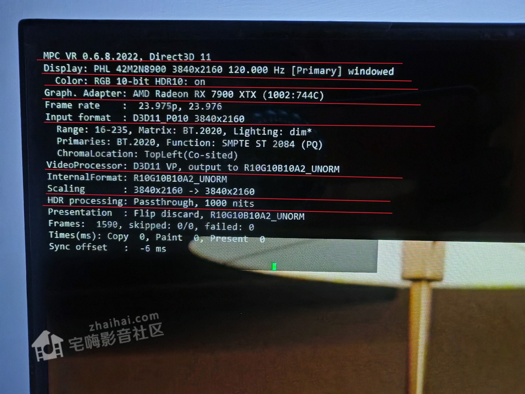

现在终于弄明白了,原来我的显示器是32寸的LCD显示器,宣称的是HDR显示器,其实是假的HDR,因为我显示器的面板是原生8位的面板,抖到10位的,所以开启了windows中的HDR开关,画面呈现出了灰白的色调,而这次更换了原生10位的OLED显示器,再次开启Windows中的HDR开关,画面就是自然的了。并且也不用非要全屏才能播放HDR视频,由此可见现在的杜比视界也都是假杜比视界,因为目前还没有听说有原生12位的显示器面板,所以即便windows中设个杜比视界开关,那我这个10位的开启了也是灰白的,只有原生12位的面板,开启了WINDOWS中的杜比视界开关才是自然色彩。klite的解码器也弄明白了,不再用madVR了,只要硬件解压就是真HDR画面了。其实这些归根结底就是HDR必须用原生10位的面板,否则就是用了什么样的渲染器也都是模拟HDR。
这窗口真HDR不同于全屏HDR,就是10位原生面板的特点,它是原汁原味的HDR,没有增加一丝大红大绿的额外渲染,真是无敌了,太喜欢了。

我又仔细的看了网友的帖子,有的是说madvr的帖子,居然画面的参数是8bit的,8bit的能叫HDR吗?这就是走火入魔了,调着调着其实已经不是HDR视频了,HDR视频也是需要高保真的,过度了就失真了,也就不是HDR视频了。其实我也是差点走火入魔,调着调着发觉不对了,画面大红大绿,但是失去了光影的效果,好在微软的HEVC及时把我拉回来了,也就是判断是不是HDR视频,RGB10bit,BT2020,还有就是明确表明了hdr10 on.

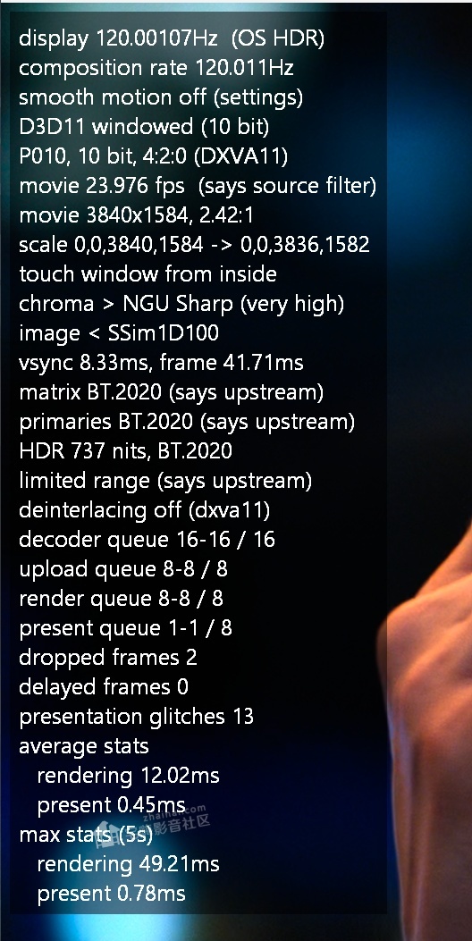

此贴已终结,和LZ同样的显卡7900xtx,我的驱动是最新版的,目测LZ也是,唯一的区别可能就是我的操作系统是WIN10最新版,而madVR的两种激活方式实测完全都没有问题:
https://www.hao4k.cn/thread-75612-1-1.html
首先,不论是用碟机、盒子还是PC播放HDR视频,只要是正确的HDR播放,那么色彩不存在肉眼一眼可见的差异,如果你用madVR来直通播放HDR,发现色彩出现异常了,那说明你的设置根本就没有正确激活HDR的正常播放,不要以为显示设备的HDR标志被激活了就代表HDR信号被正常激活了,不管是N卡还是A卡,在2020年前的显卡驱动大都是在传输错误的HDR信号!即便是现在,还是经常会出现传输错误HDR信号的显卡驱动。另外根据我的测试:用A卡 7900xtx是必须在madVR进行如下设置:
在madVR中打开这个10bit,才能让madVR正确输出HDR信号(不管你是用AMD HDR还是OS HDR来播放)!PS: N卡则没此必要。
另外为啥国内外资深玩家会鄙视win自带的“电影与电视”的渲染质量,因为其渲染是用只讲究性能不讲究质量的EVR渲染器,渲染的速度和质量是不可能同时兼得的!而用mpcVR渲染器其实也好不到哪里去,关于HDR的渲染质量,你再好好看一下我这个帖子:https://www.hao4k.cn/thread-65448-1-1.html,亲手去测一下马上就知道哪个渲染质量更高了!

非常感谢你的回帖,我马上做了实验,哎呀,确实我点击了10bit以上,颜色就回来了,但是我又有新发现,和微软的HEVC对比确实很接近了,把参数调高也更锐利了,可是它是真的HDR吗?,很可惜它没有经受住考验。两点,第一我默认安装的播放器,然后把windows中的HDR关闭,打开视频,马上视频就蹦出了HDR MODE字样,而MADVR没有。第二,从屏幕信息看MADVR也不是真HDR,一个是没有明确表明是HDR10,一个是参数也不是HDR10的,完全是两种参数。我感觉可以称为模拟HDR。

这么和你说吧,PC的HDR播放方式:各种播放器包括各种渲染器(D3D11或mpcVR),我都测试过:只要是正确的HDR信号传输,不存在色彩上的差异,差异的部分只是在渲染质量上的:好的算法你会明显感觉到画面更细腻更通透(注意:不是艳丽哦),但这个很难量化的,所以要通过专业测试视频来进行衡量!
PS: madVR目前的问题是作者本人一门心思在搞产品的商业化销售,其激活显卡HDR api的方式还是五年前远古时期的产物,如果作者不更新那么其兼容性只会越来越差。
另外madVR的色度算法可不是NGU sharp的画质最高哦:
具体是哪个NGU的锐度和渲染准确性综合最佳,我卖个关子,有些东西你一定要养成自己亲手去测试的好习惯!
