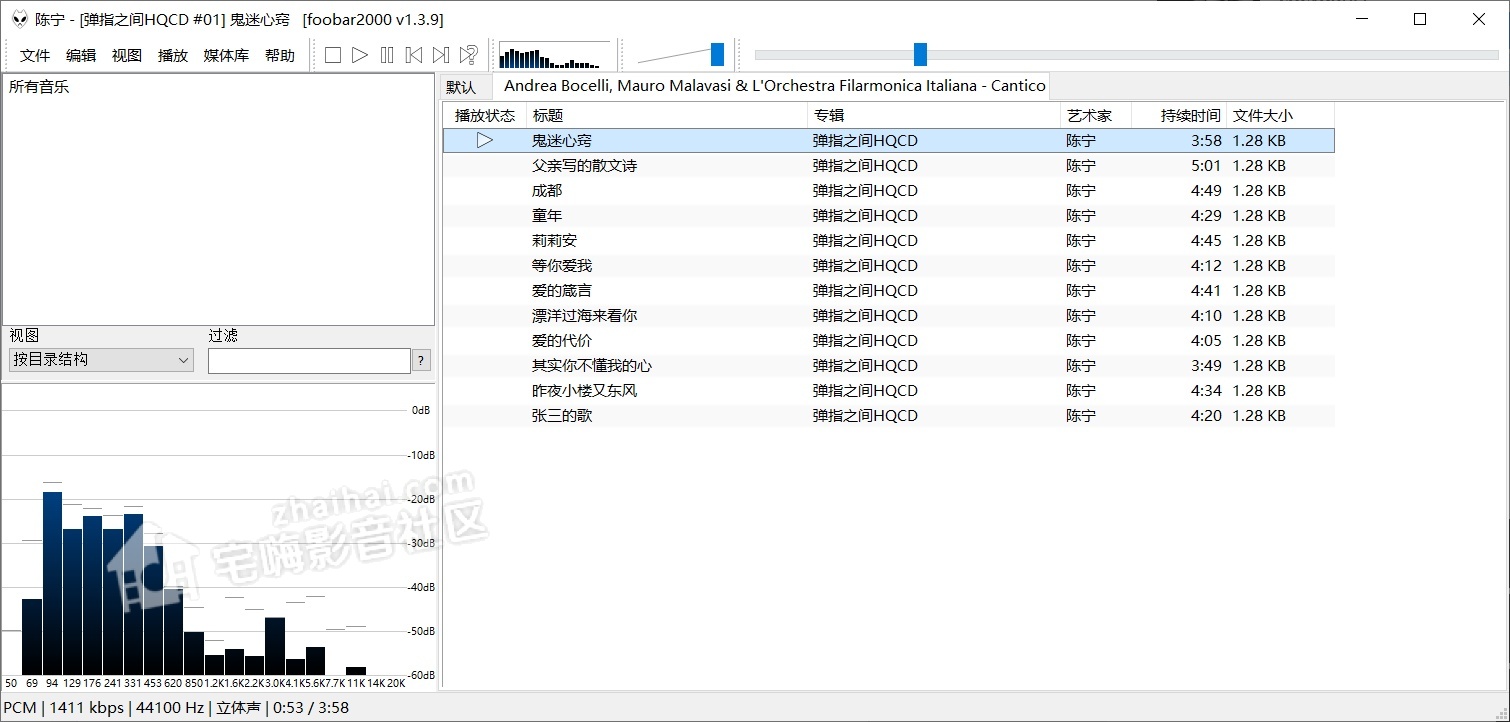

谢强哥,这个码率不是MP3,是WAV转FLAC的问题,foobar2000播放软件升频还没玩过,我研究研究,不知升频后音质有没有提升,我设备很一般,就是听个响。
这是正常CD码率
这是正常CD码率

强哥xu 6
2023-7-20 18:10:35
cqcyganzj 发表于 2023-7-20 17:17
谢强哥,这个码率不是MP3,是WAV转FLAC的问题,foobar2000播放软件升频还没玩过,我研究研究,不知升频后 ...
噢,WAV是无压缩,FLAC是无损压缩,文件体量就小,码率也就小呗。
