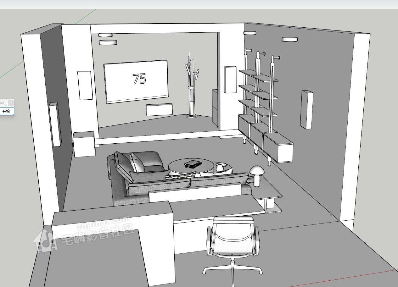

案例分享
影院类型: 客厅影院
价格范围: 3 万元
影院声道: 5.1.2声道
信号源设备: 视频播放源(播放机/盒子/主机) » N1盒子
信号源设备(补充): -
视频设备: 电视 » TCL » 其他型号(补充在下方)
视频设备(补充): 85
音箱设备: 其他音箱(补充在下方)
音箱设备(补充): 普乐
功放设备: 天龙/Denon » 其他型号(补充在下方)
功放设备(补充): RZ50
视听空间: 38 平米
控制系统: -
其它设备: -
影院位置: 河南省 » 郑州市 » 金水区
总设计师:
42CAA8E9-3EA1-4966-83B6-A0E508697234.png 9FF9870D-03D8-4EED-882D-8D4DCC036B94.jpeg

现在墙壁厚度,如果不是自己做假墙,确定这么做嵌入不会影响房屋整体结构安全么?
另外,嵌入最早是欧美那边开始的,那边嵌入是因为墙壁特点(板式墙壁),就是电影里常见的那种打斗都能打破的墙,两边木板中间隔音隔热棉。类似这边常见的吊顶。也就是说嵌入喇叭要有呼吸空间的,水泥墙面做嵌入,喇叭就要加背箱。去看看丹拿喇叭的背向容积要求吧。。。
当然也有自带很小背箱的嵌入喇叭,去看看厚度和听听声音吧。。
真正适合大多数家庭的,不是嵌入,而是15cm以内厚度,声音好一些的壁挂。

完全贊同3楼“大大胖子”的说法!另外,你若组5.1.2的Av,两主箱前的沙发等物是要搬移走的。前三音箱与你的听音位之间,不能有阻挡声波运动的物体。

承重墙弄嵌入?

准备这么弄,打个孔影响不大

一直没有好的试听机会。想问如果最后真用普乐的嵌入做环绕,整体功力和价位相似的挂壁能差几成?

感谢胖哥认真的回复,我重新考虑下是做挂壁音响还是做嵌入。没有视听的机会,请问嵌入环绕声音比相似价格的同品牌的大约能差多少功力。

帮你查找了一款嵌入式的,感觉还较适合用作环绕音箱,并且与你想要用作前三音箱也较匹配。可是Polk audio好像还没有外挂的薄形音箱,搜了很久,包括图片都没有找到。
那款嵌入音箱,应该有自带的箱体。可是在墙体上打洞安装,技术要求较高,特别是尺寸的精确度,一定要做得十分到位!不然松松垮垮,会导致产生谐振噪音!另外,墙体上打洞,是个长方体,你还必须在这长方体的洞口,与墙体很牢固地结合,做一个“框”,不然音箱卡扣没地方去卡和扣。具体尺寸,请丈量音箱实体。

那个不是打个孔啊,那个一个很厚的箱子,都占墙体一半以上了。。。。。你还不如把左右两面墙弄成书架,留好放箱子的格子就行。

推荐的嵌入音响和普乐落地3个配套就可以啦,声音像前面胖兄说的,在混凝土墙中没有足够的腔体声音可能会不好,但是还可以接受,有这个环绕肯定比没有是有质的提升的吧。
剪力墙打洞这个问题,因为我本身是土木工程毕业的,剪力墙成熟竖向荷载,很大面积上来一个洞对结构带来的影响可以忽略不计。因为荷载可以通过旁边的墙体向下传单。
您提到的顶楼,打掉一面剪力墙问题。别看是顶楼,其实这个还挺危险的。因屋面浇筑混凝土时候是,一块儿一块儿的。每一块的荷载是通过剪力墙和它的支座进行传到,如果贸然拆除一面墙,动力如果有偶然荷载作用到屋面,比如一定厚度的雪或者冰,可能会产生不好的结果。一块楼板开裂,甚至倾斜下落,因为没有了支座。但是楼下结构不受影响

墙面上开个洞是允许的。(普通高层、小高层、公寓楼商品住宅。墙面两头与房樑、柱有钢筋连接,混凝土浇筑的“剪力墙”部分不能动!中间大面积砖垒墙可拆。)在砖垒墙部安装嵌入式音箱也不错,尤其是对环绕声道而言。我上面的回复,是看到你讲“冒坐牢……”,对你有所担心,不要为玩点影音,搞出堆事来。看来我是多虑了。哈哈哈。没事就好!

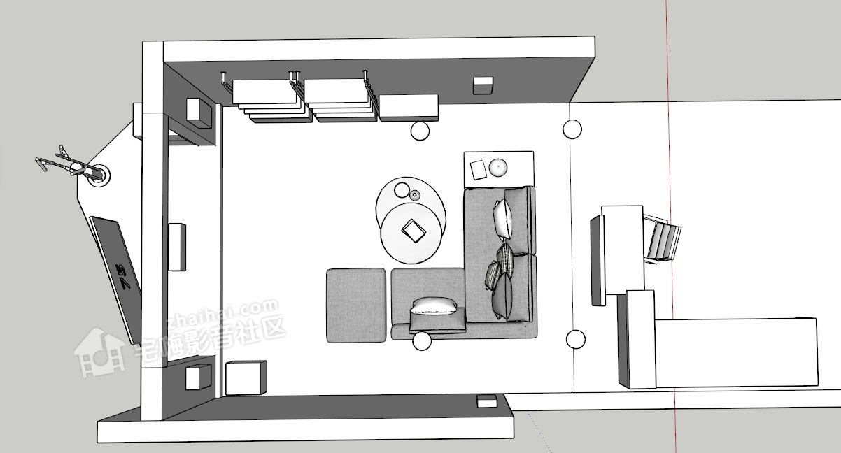

你这个天空音箱为什么一个大顶上,一个在墙上?音箱一样不?应该下图布置:)5.1.4
