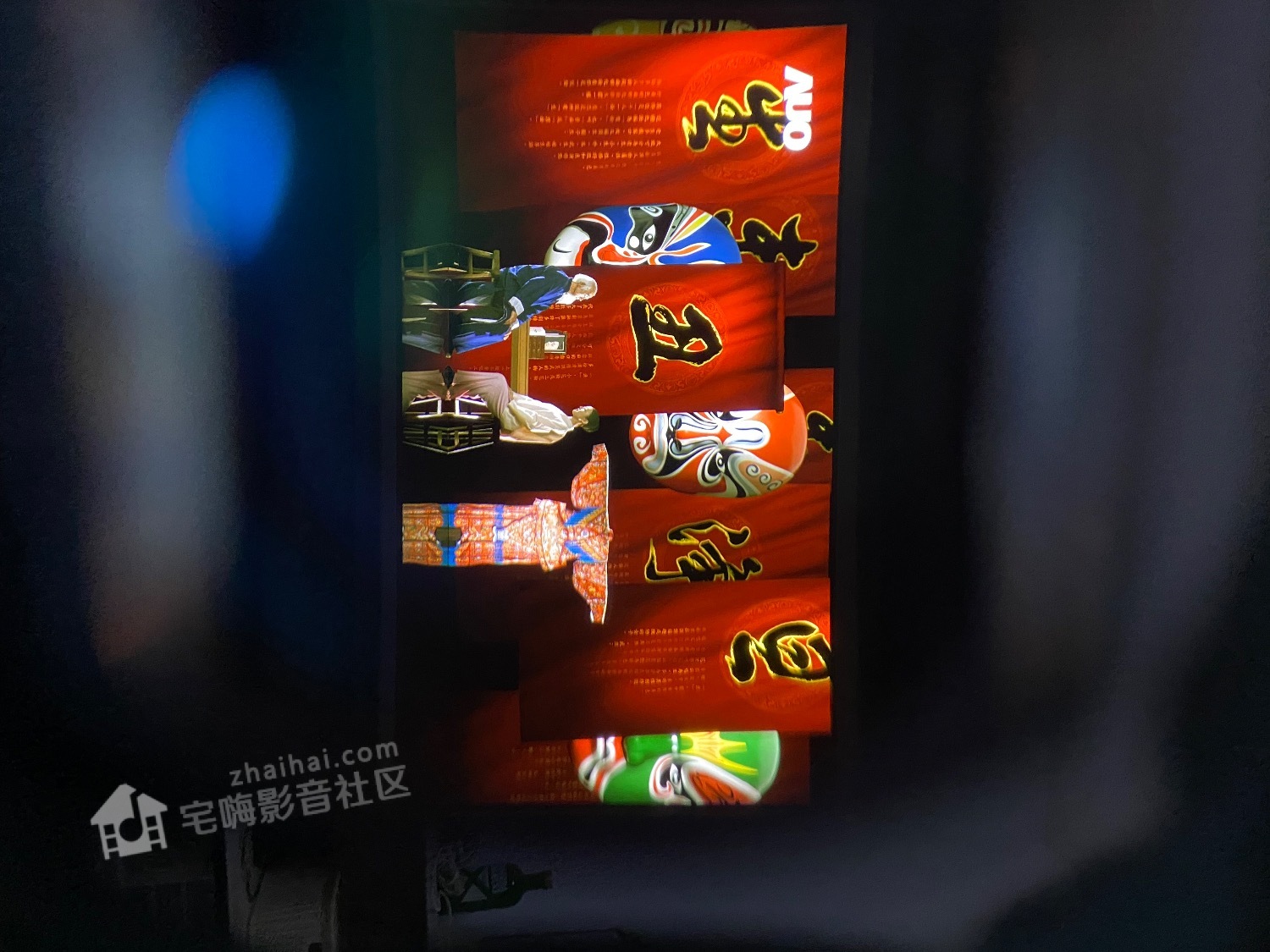

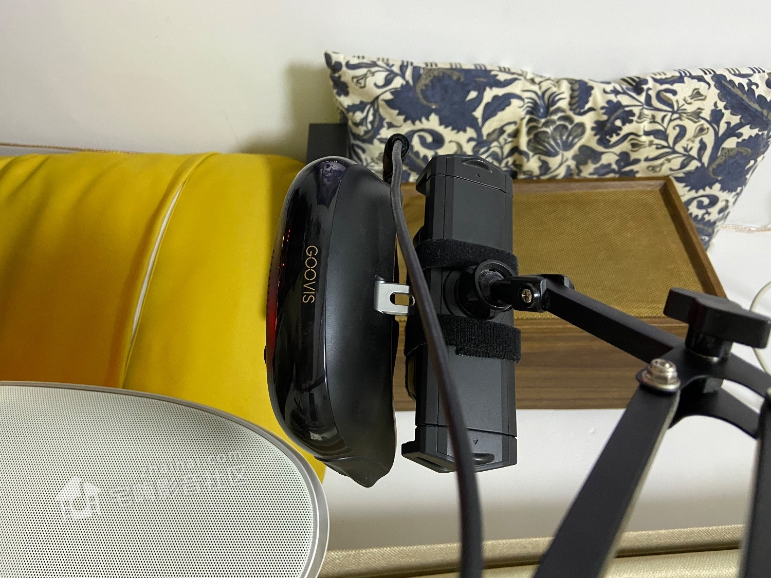

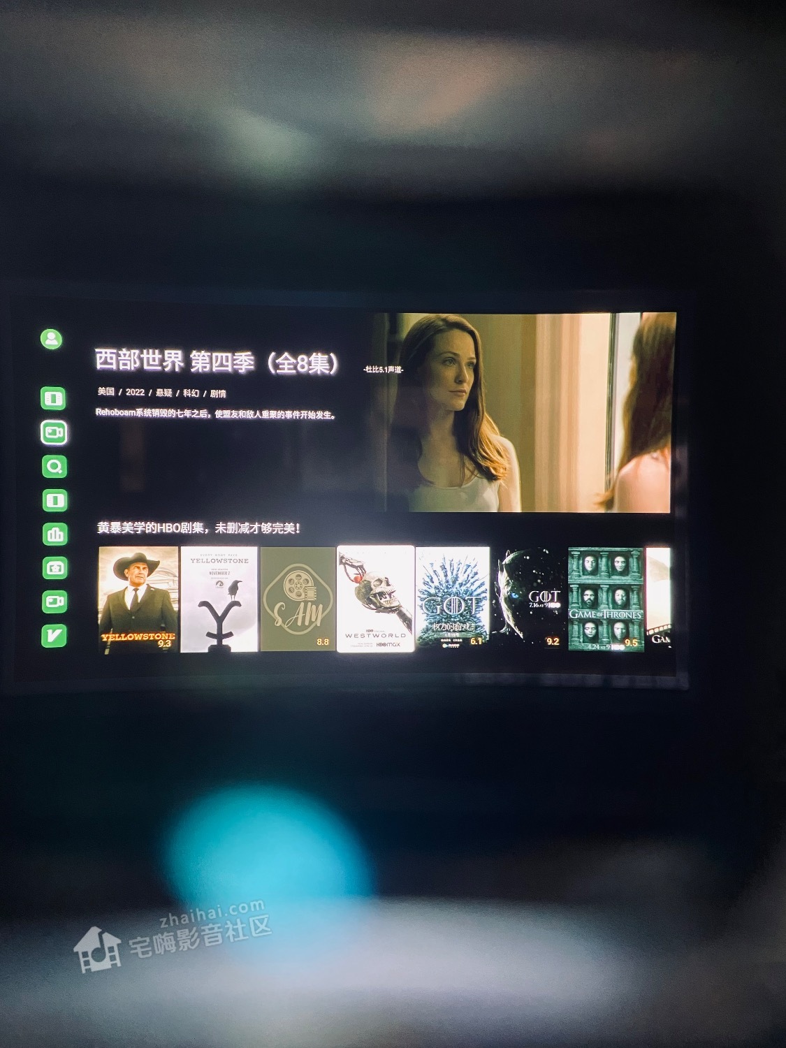

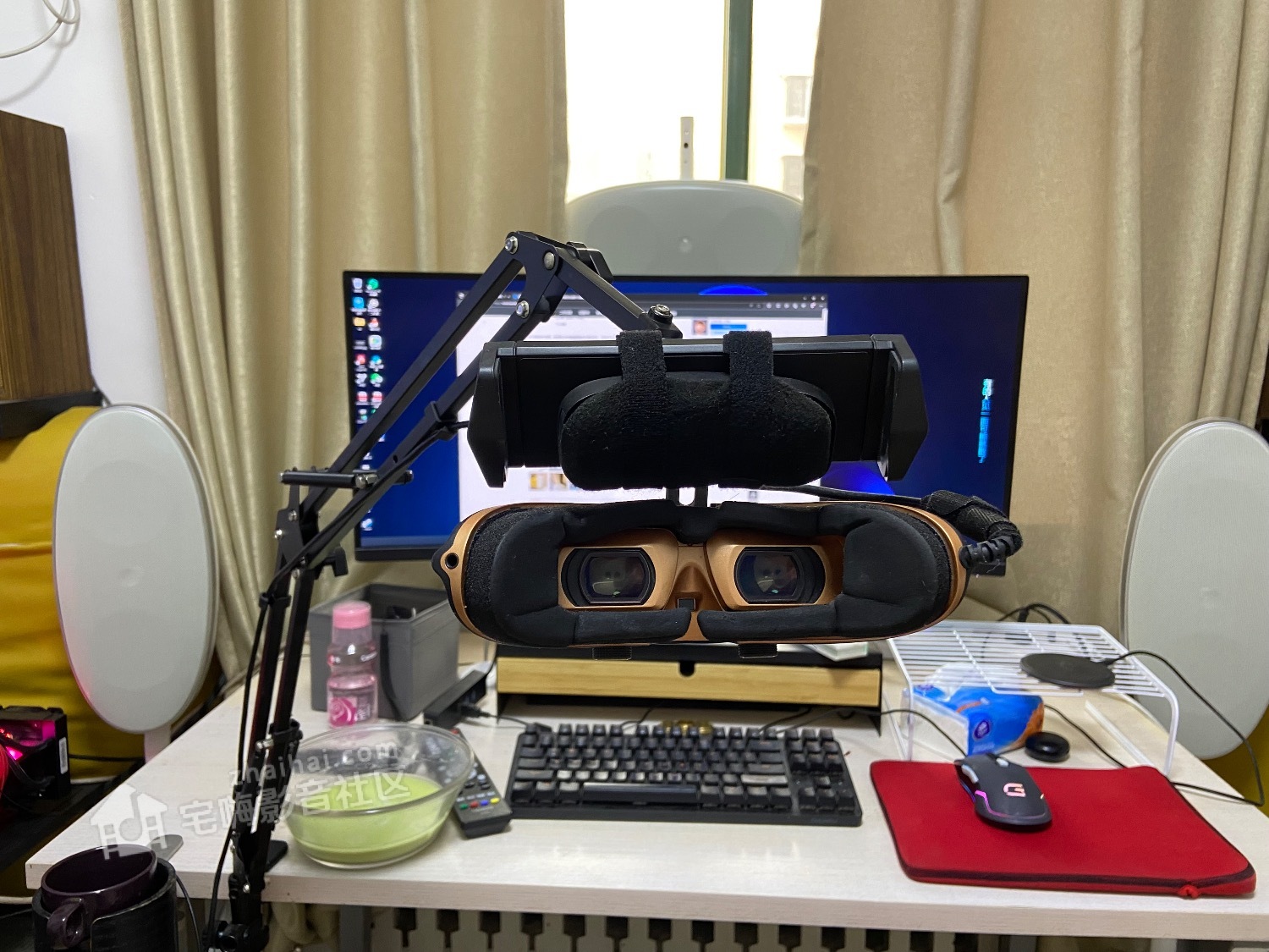

由于家庭条件有限,没有建立完美家庭影院的环境和房间,只有8平米小房一间(目前没看见谁面积小于我:)),另外只有本人对电影音乐有爱好,所以只能利用这种极限环境满足自己娱乐的要求,投影机闲置不能用,电脑显示器和电视屏幕太小,最后选择头显来观影,由于是头显的上代产品,目前画面水平可达电影院10排左右水准,但3d观影和2d效果是还是超过一般家庭视觉效果的,尤其是无损亮度的3d电影观看无敌,以后想升级4k头显,现有的头显PDD45左右,清楚度超过其它所有市面上的VR/AR产品。

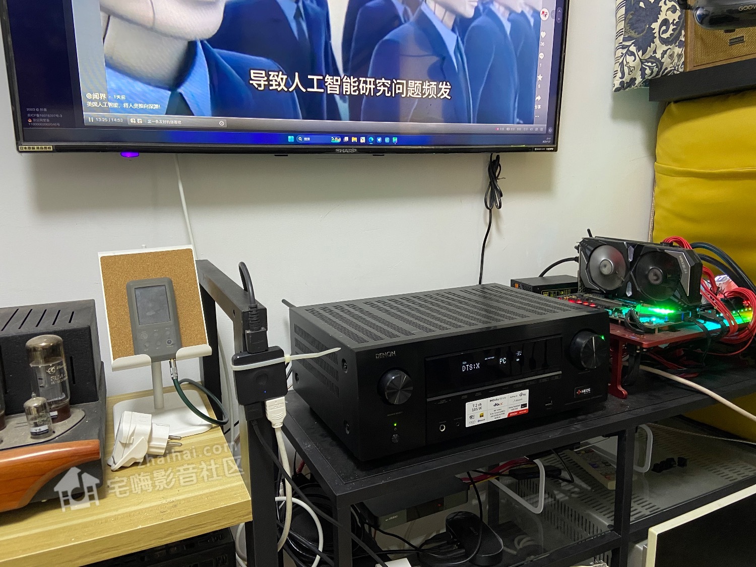

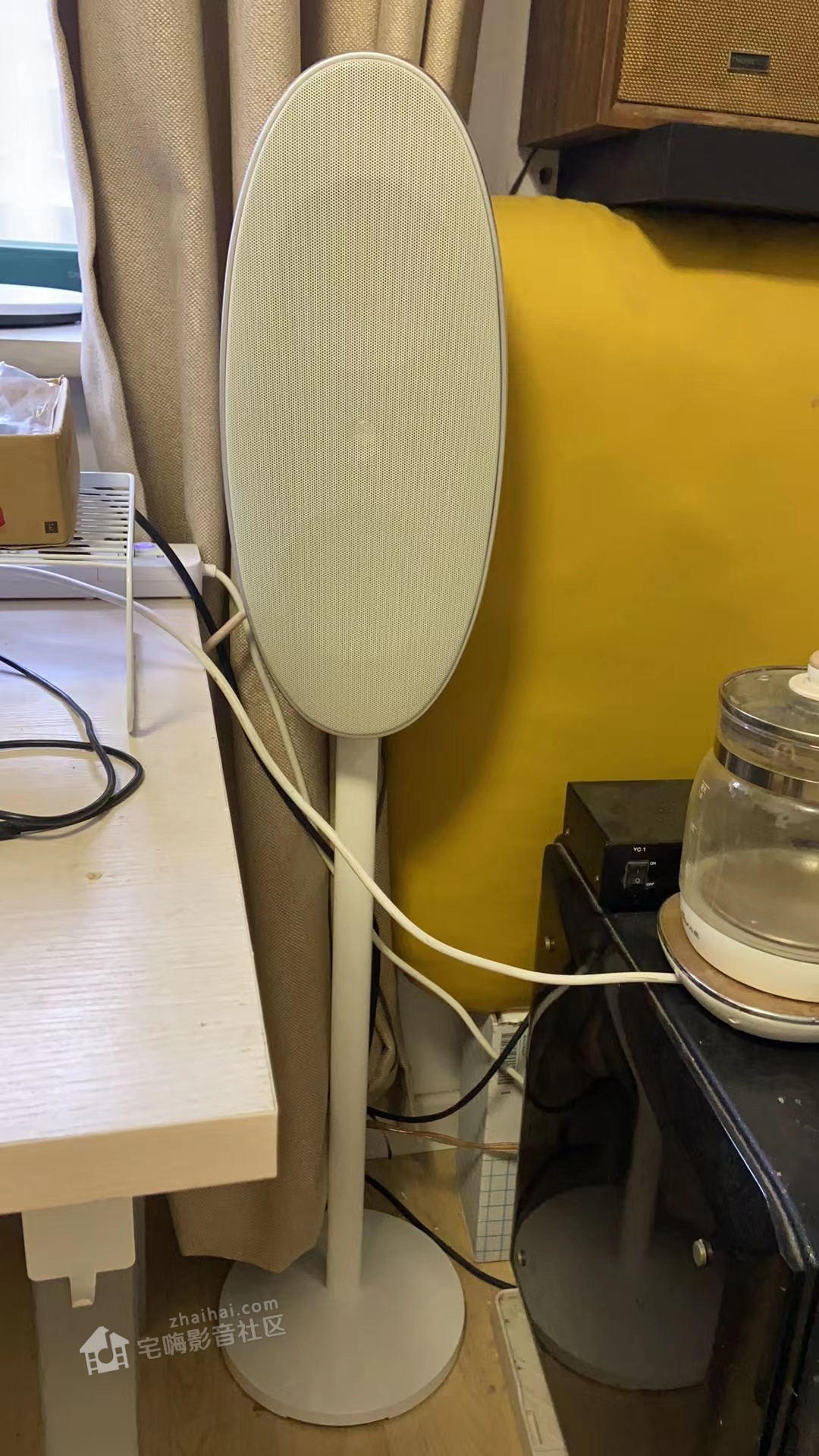

音频配置是功放天龙2800h,支持8k或4k/120hz,只为兼顾游戏等120hz输出,不过目前wow停服中。。。音箱是用的小型系列:劲浪大鸟三只、宝华LM14只,组了5.1.2系统,兼容ATMOS和DTS:X,有点向往5.1.4了,天空声道还是不如4个声道完美。低音炮SVS1000pro、老秦3112,目前只使用SVS一只,另一只低音炮闲置中。。。
播放端是z9x、电脑、airplay等移动设备。
片源多为蓝光3d、蓝光原盘、格式多为1080P、4k、现在看的片子全景声多一点。。。

audyssey已经是极限,最小电平调整到-11.5,由于房间太小音箱灵敏度也偏高,功放输出足够用了,房间反射和声学要求很难达标,只能妥协,墙面尽量挂了东西局部也堆放了一些杂物加强点吸收和扩散吧,权当心里安慰吧,主要想表达小房间独享也是可能的,亮点应该是头显,我没有看见谁用头显打造影院,毕竟画面冲击力达标,不受限于光线和环境,画面条件也无法改变现状完全依赖头显素质
补充一些照片

想问下你是用的什么线连接头显的
小落叶 10
2023-8-8 06:40:08

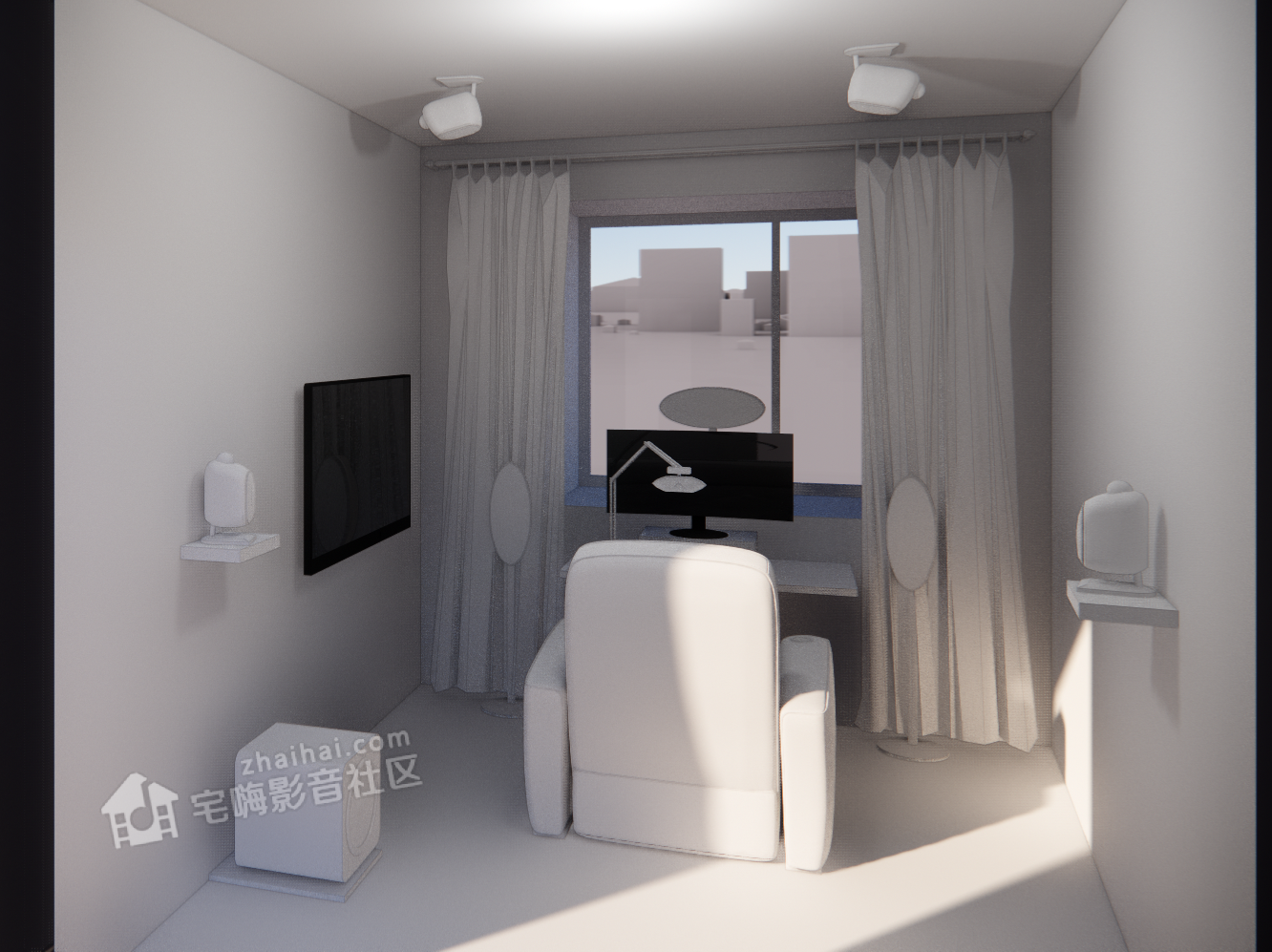

来张全景看看呀,有个朋友7平米,准备做家庭影院
九点半是一只咕 11
2023-8-8 11:10:57
002120 发表于 2023-08-07 15:06
想问下你是用的什么线连接头显的
hdmi连接功放输出,因为这个头显就是hdmi接口

全景就是上面模拟图布置,5.1.2位置同上图,低音炮左下那只(右上那只闲置没开)

看了全景模拟图,一股忧伤和孤独感油然而生、悄悄蔓延......细细观察后恍然大悟,原来是那张被门缝里洒落的阳光照射的、孤独的蹲在地上的椅子带来的奇异感觉

孤独的电影不是一个人的孤独,是一群人的孤独
