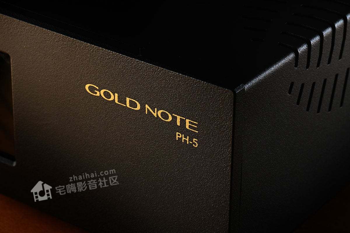

Gold Note PH-5 的外形和之前推出较高端的 PH-10 几相似,同样支持了 MM(Moving Magnet)以及 MC(Moving Coil)唱头放大。采用了纯黑的钢及铝合金机身,前面提供了一个 TFT 彩色屏幕显示各种参数。比较特别的是 PH-5 除了机身背面的实体电源键,机身就不设任何按钮和旋键,全部操作都通过轻触式屏幕进行。长按屏幕就可以开机及关机,轻按支持参数就可以进行设置,几方便更改设置。内部采用了 Class A 的模拟放大电路,机身两边配备了散热孔,整体造工不错。提供了 20Hz - 20kHz 的频率响应,在 Enhanced 的 EQ 之下更加可以达 50kHz,总谐波失真
机身不算重身,不过全金属外殻的造工和手感都不错。

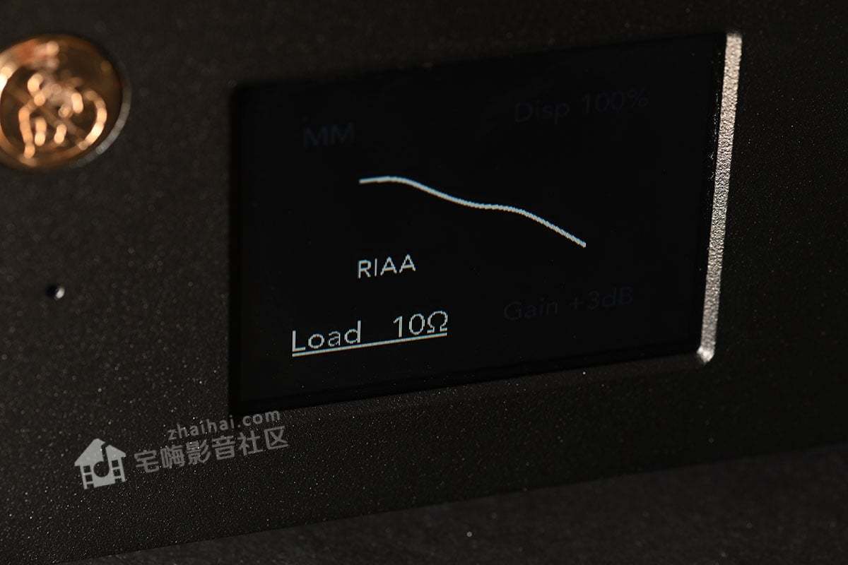

设有屏幕显示各种参数资讯,左上是 MM/MC 的放大选择、右上是屏幕亮度设置、左下是负载、右下是增益设置,中间则是 EQ,清晰易明。
采用轻触式操作,机身背面有实体电源键,长按屏幕则可以开机及关机。
点选参数就可以在各种设置之间轮换,三种 EQ 都有额外的 Enhanced 选择,共有 6 种预设 EQ。
负载方面提供了最低10Ω,最高 47kΩ 的 9 级选择。
增益则有-6dB、0dB、+3dB、+6dB 的 4 级设置。
支持 MM 及 MC 两种唱头放大。
显示屏可以选择不同亮度,也可以完全关闭,只在操作时才亮起。
