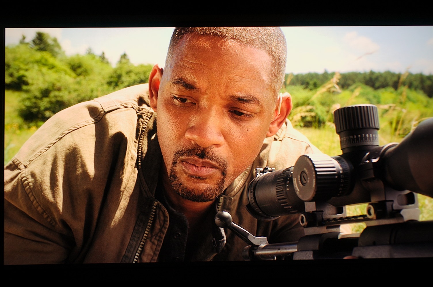

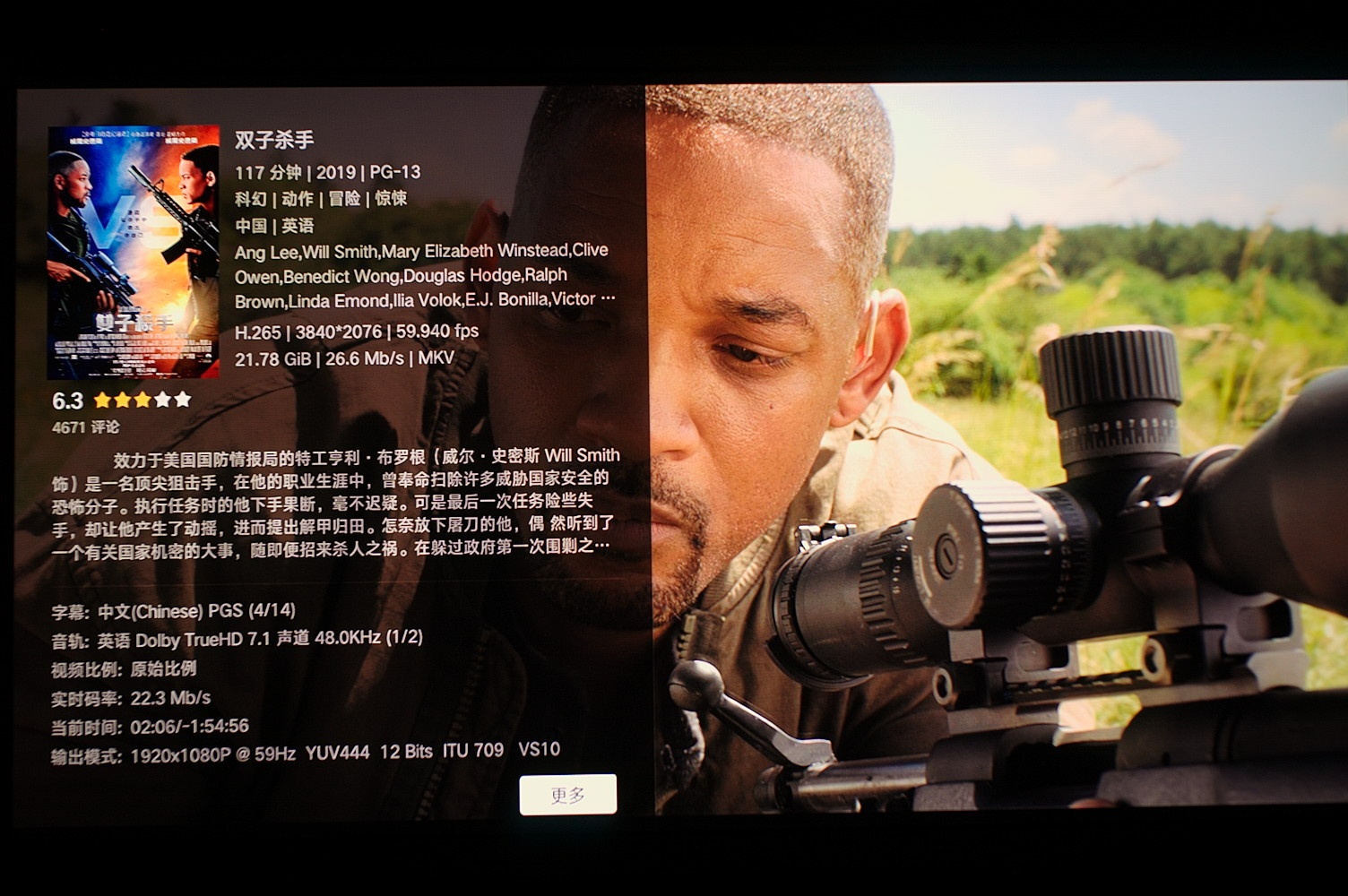

        前文提到,Z9X+三星64D8000等离子电视,意外发现视频输出自动识别为YUV444 12Bit,画面质感、立体感很强,色彩过渡自然,还原真实,整体感觉从未有过的好!
        近来对Z9X又研究了番,刷了6.4.42、6.4.62、6.4.62G的固件,进行了画质的比较,对画面设置各种设置也进行了比较,得出了1080P电视最佳的设置;

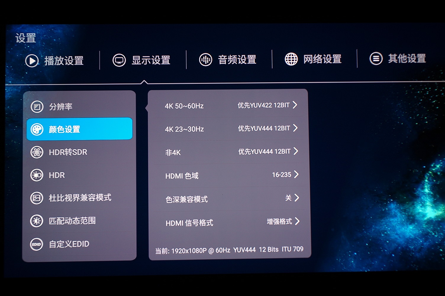

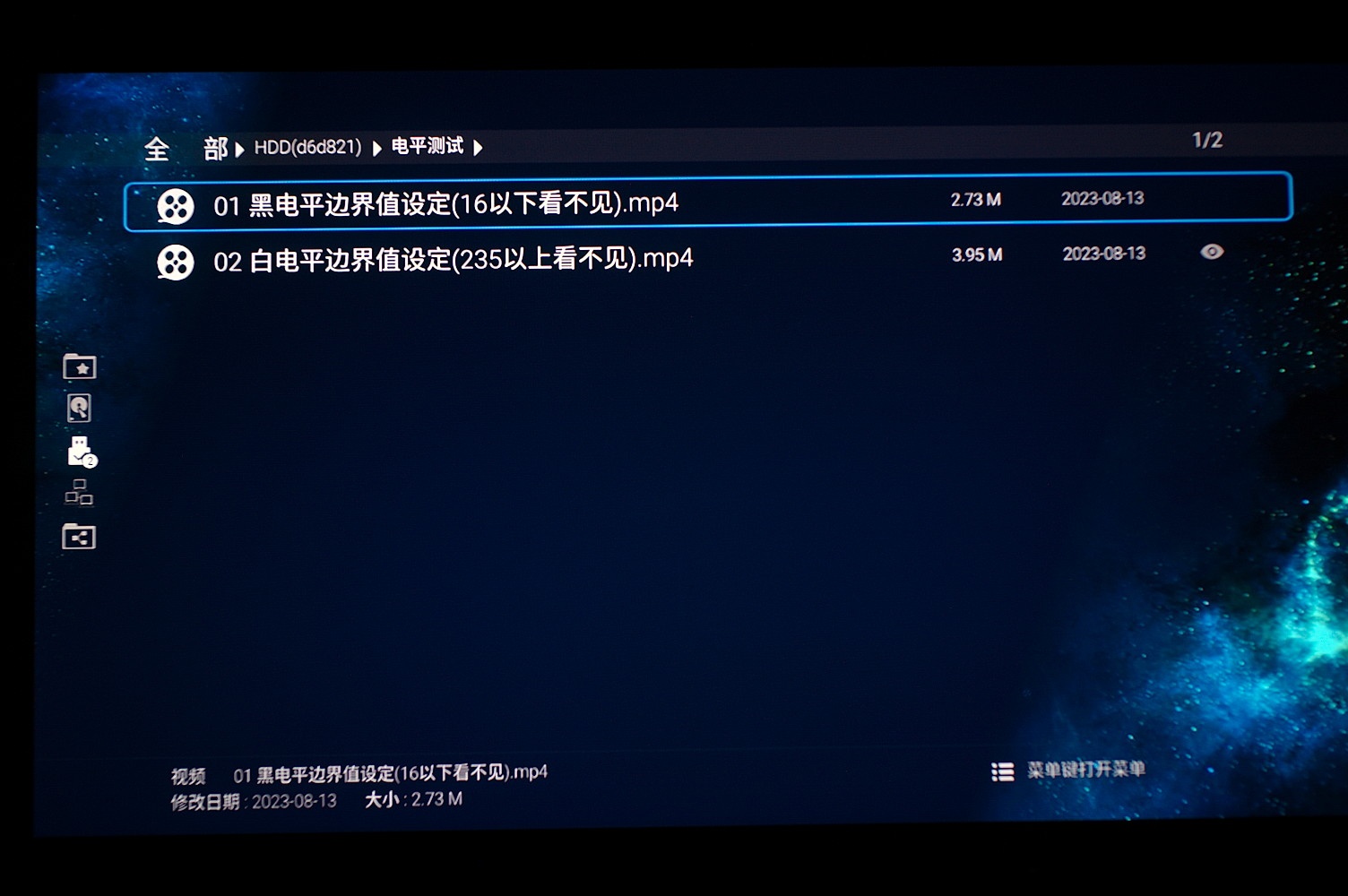

        1、首先要根据黑白电平,设置好自己的电视参数,可自行百度;

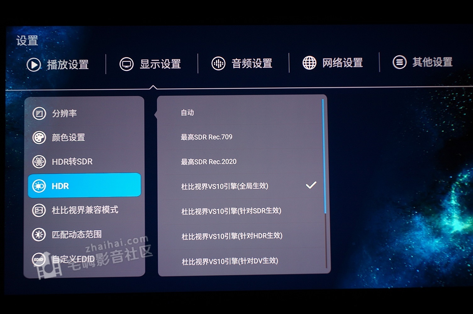

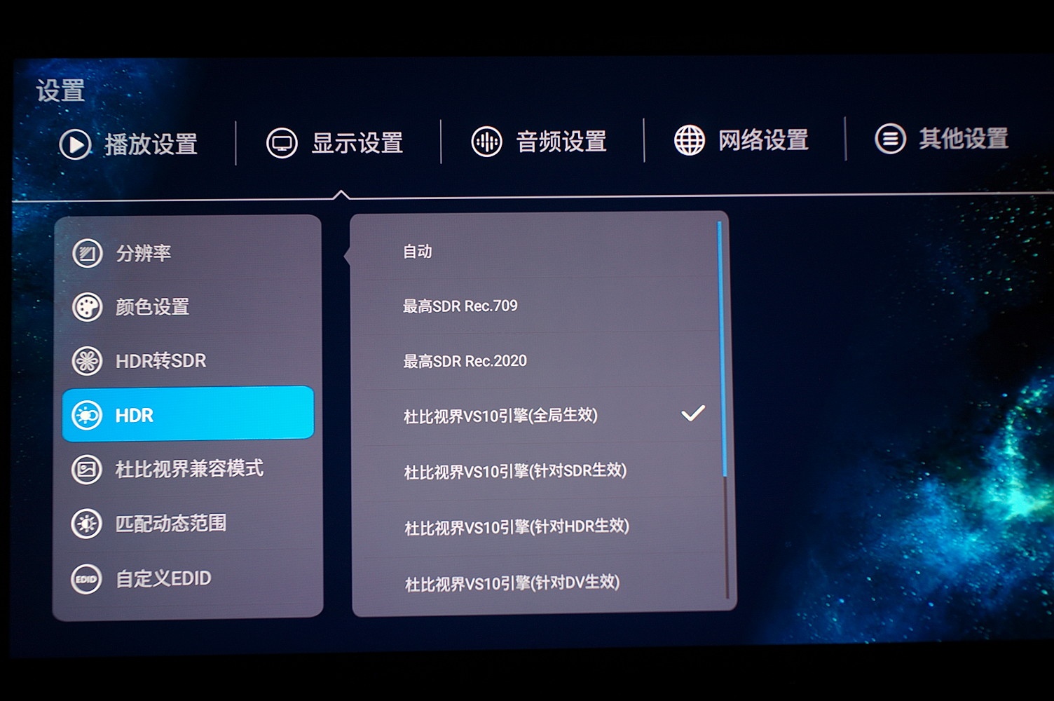

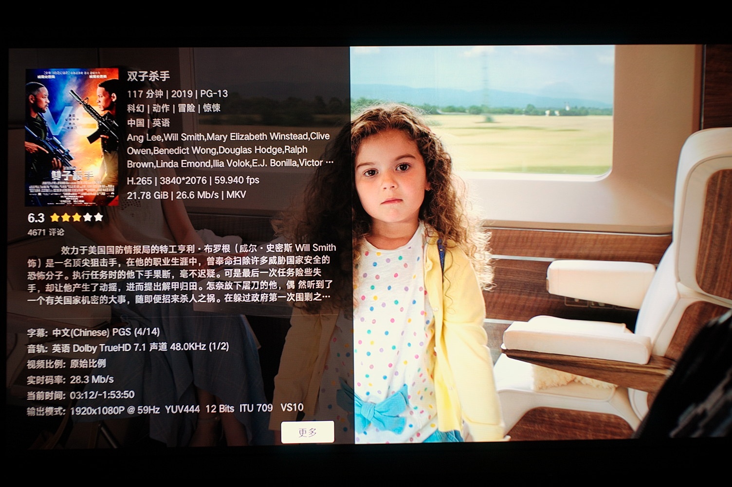

        2、Z9X 6.4.62肯定是要刷的,G与不带G,应用上只是一个商店的区别,画质无差别;此次设置后,是YUV444 12Bit ITU709 VS10,注意多了一个VS10,看HDR片色彩主亮度正常,不再偏暗;设置如下图(图片压缩到300K可能效果不好看个大概即可):

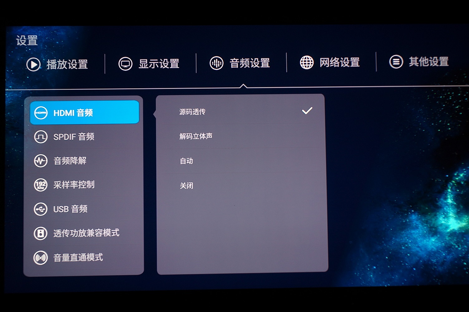

        3、Q70T回音壁连接方式: 播放器HDMI-Q70T HDMI-Q70THDMI/ARC-电视HDMI/ARC;(播放器到回音壁至电视),盒子选“源码透传”,Q70T就能解杜比和DTS:X输出;每次开电视音箱会自动联接电视并显示TV ARC此时回音局就是电视声音输出,Q70T切换到HDMI输入,电视就会自动输入播放器画面,Q70T源码解码,非常的方便;画质感觉不出与播放器到电视有差异;
