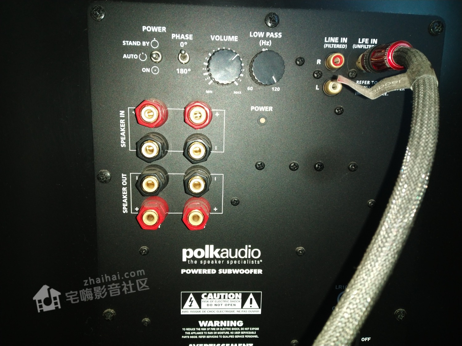

电脑板载声卡接4.0环绕有一阵子了,最近想接个5.1试试,声卡上的低音炮和前置公用一个3.5mm接口,我的理解可以直接接个有源低音炮,问题是前置音箱该怎么接,把低音炮接在该3.5mm接口上后再在低音炮的输出(莲花输出)上接个无源音箱就是前置了吗?

“把低音炮接在该3.5mm接口上后再在低音炮的输出(莲花输出)上接个”两声道的功放,再在功放的音箱接线柱上连接音箱。低音炮莲花输出的只是信号,未经电流放大,是推不动音箱发声的,除非你连接的是有源音箱。另外,3.5口连线输出的是全频率,你必须在炮板上的频率过滤钮上设置交叉频率。一般设定为100hz,也就是100hz以下的频率交由炮发声,以上的频率交由其它音箱来工作。

低音炮上的红白两个莲花输出口都有信号吗?前置是不是就一个声道?

红色的是右声道,白色是左。请认清是Out,不是IN。
