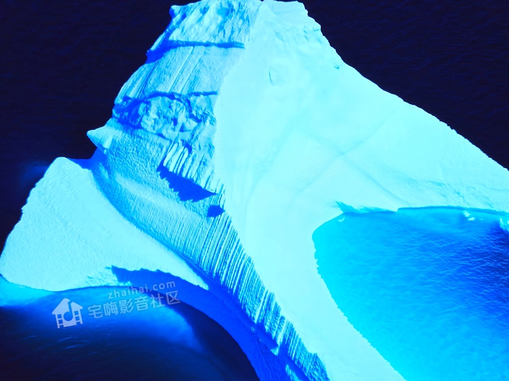

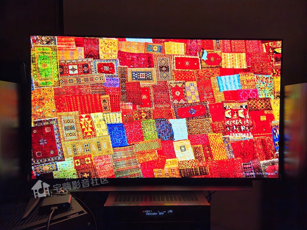

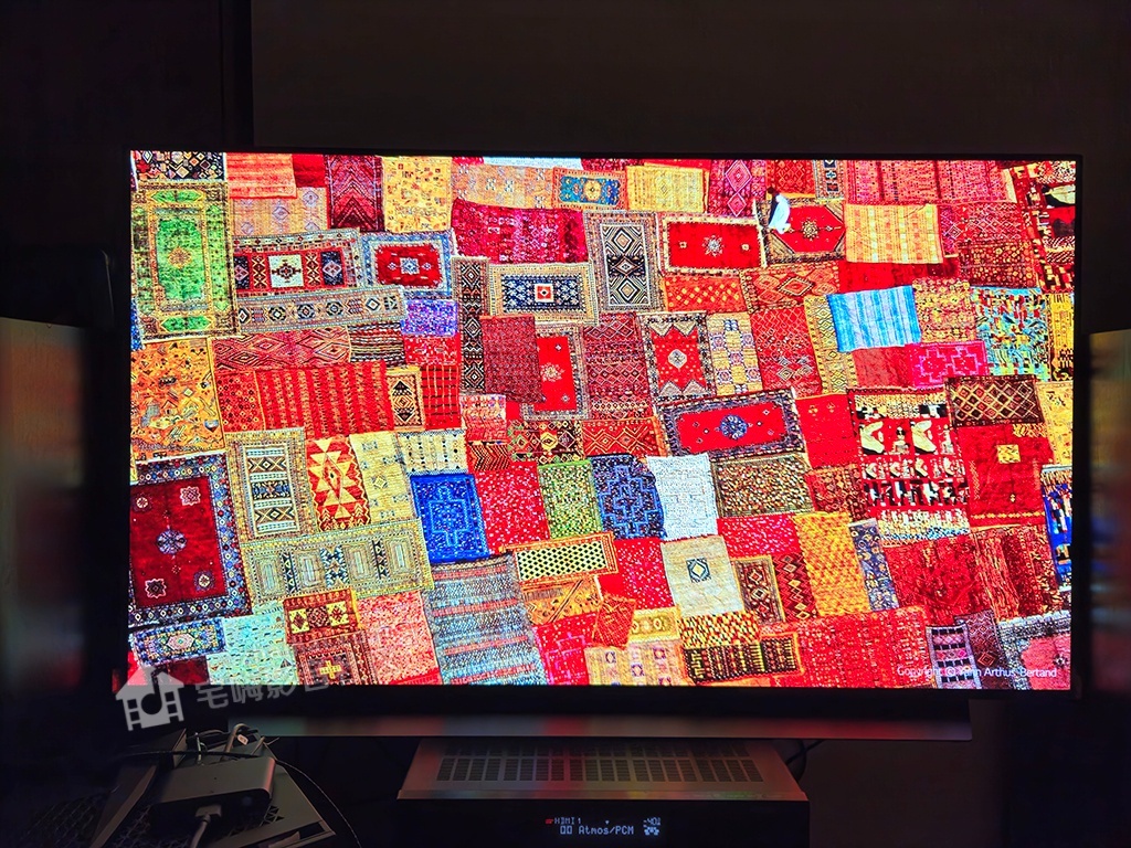

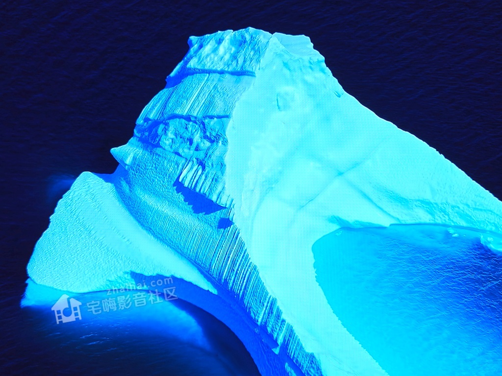

俺啥也不懂 16
2023-8-21 21:13
下面的对比照片,可以看出细节相差不少,实际上原图差别更大。但由于上传的图片不能超过800K,所以只能缩放了。缩放后,那些不清晰照片的细节变的清晰了,而原本就清晰的几乎没太大变化,所以对清晰的照片来说是非常吃亏的。
另外,电视的原本画面没有那么蓝,拍照片的时候我关闭了所有的灯,整个房间几乎只有电视的光,然后用手机拍出的照片就蓝的吓人了。
