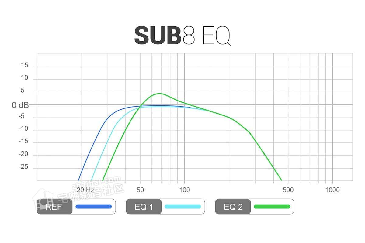

频率响应超低音音箱常见的频率响应范围由 20Hz - 200Hz、20Hz - 120Hz 等都有,不同型号的频响范围都可能稍有不同,有些可以输出更低频,有些则涵盖至 250Hz、300Hz 等更高频。

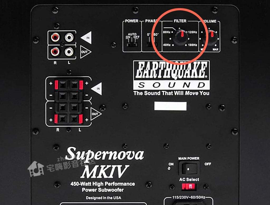

分频点由于超低音音箱只负责低音的部分,所以都会提供一个分频点的设置,常见是旋钮形式。在分频点以上的频率音讯就不作处理及输出,常见的分频点设置包括 80Hz、100Hz、120Hz 等。

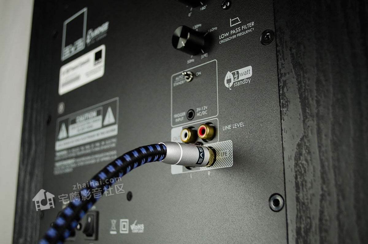

RCA Audio超低音音箱最常用的输入接口就是 RCA Audio,常见会有 L、R 以至 LFE(Low Frequency Effect)的输入。由 AV 功放的超低音 Pre-out 可以连接 LFE,不设 LFE 则可以连接 L 或 R,以至用 Y 形接线一开二连接两边都可以。

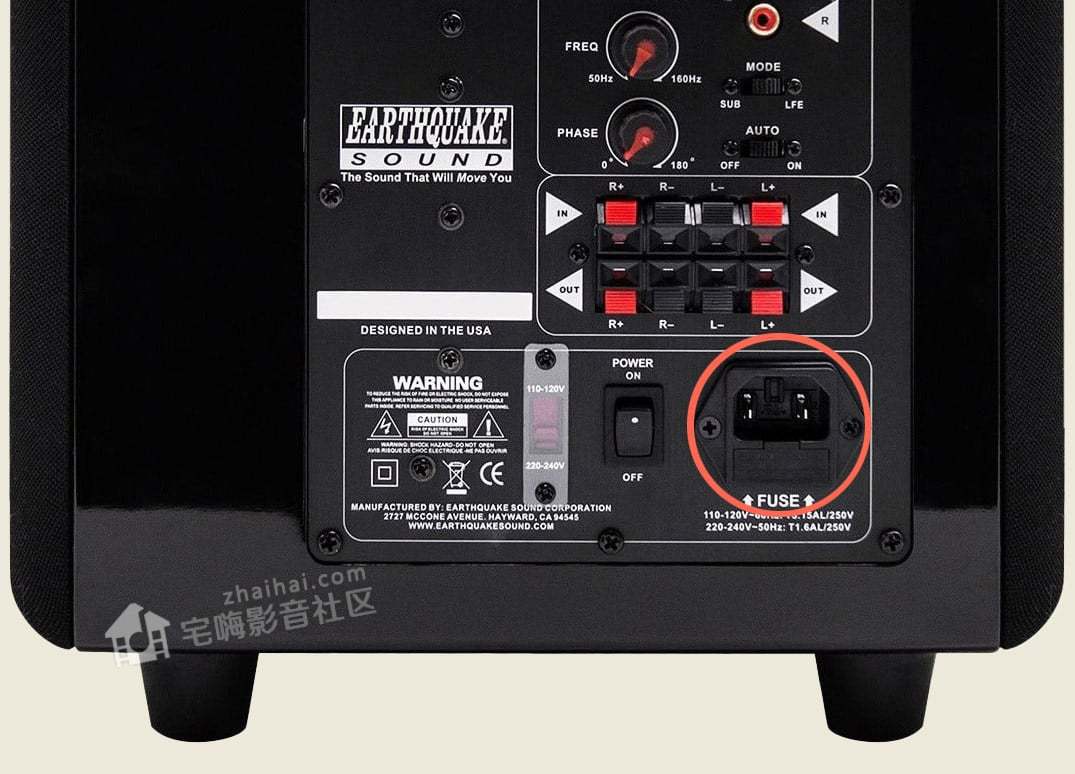

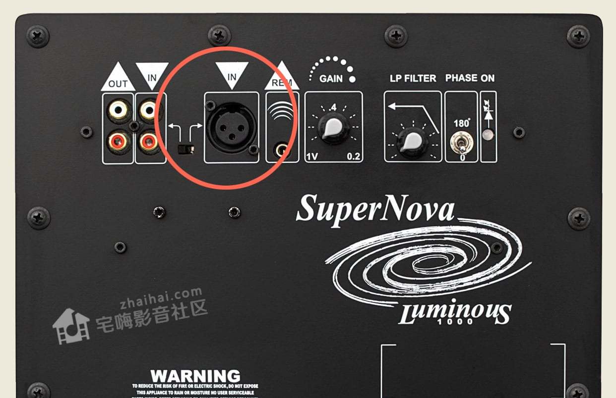

XLR部分中高端或者录音室超低音音箱,以及演唱会、广播等场合使用的 PA(Public Address)超低音音箱也会提供 XLR 的平衡音讯输入。

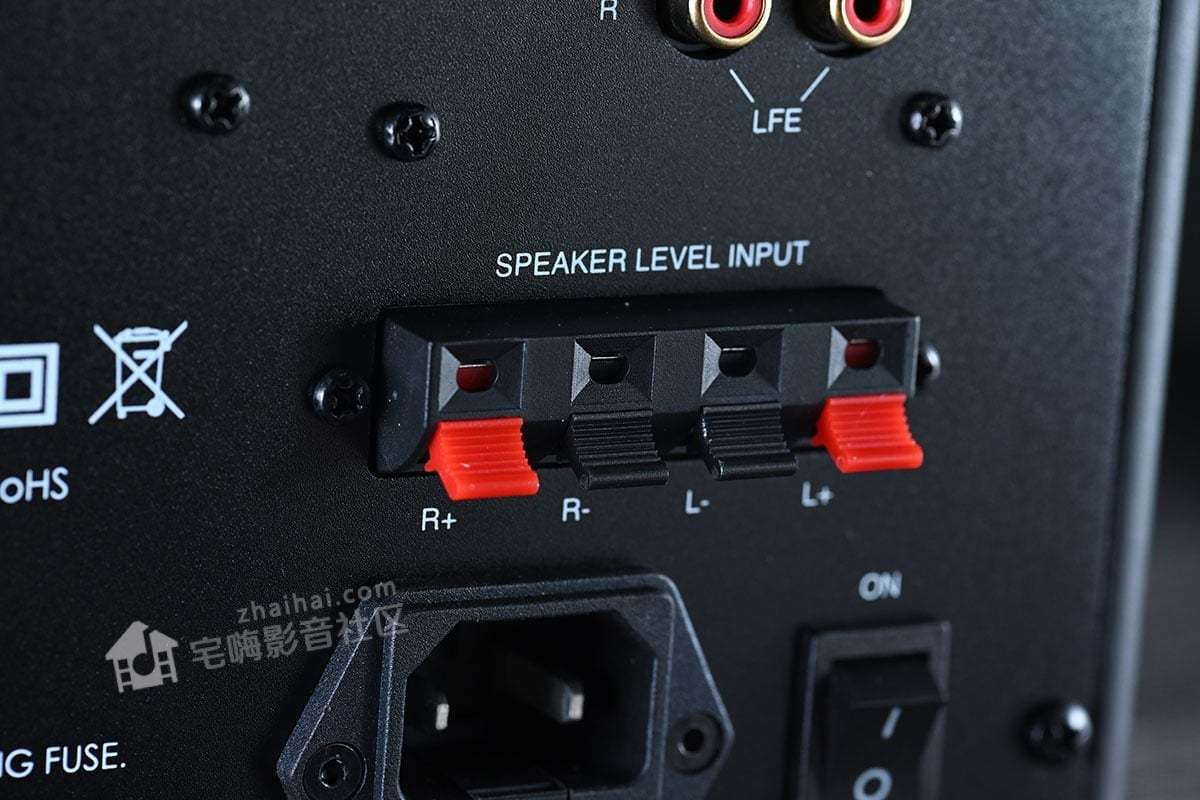

Speaker Level Input部分超低音音箱会提供 Speaker Level Input / High Level Input(高电平输入),可以连接功放的音箱输出以接收音讯。
电源大部分超低音音箱都采用了主动式设计,需要连接电源。常见采用[IEC]或者[8 字]插头,旁边会设有独立的实体电源开关。

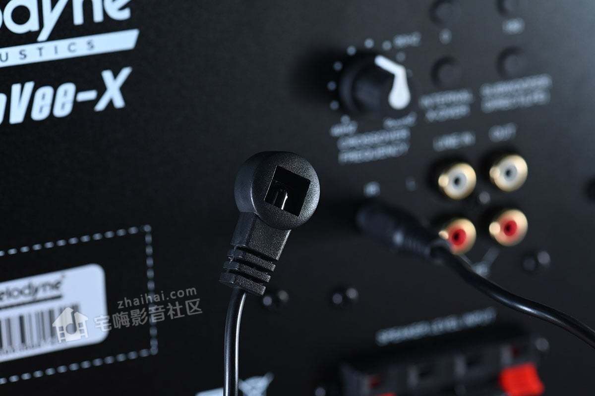

其他超低音音箱常见的其他连接,包括了 RCA Audio/XLR 的输出,将接收的超低音音讯环出(Loop-out)连接其他额外的超低音音箱。另外还有红外线、蓝牙、Trigger 等,会用作设置或唤醒超低音音箱。
