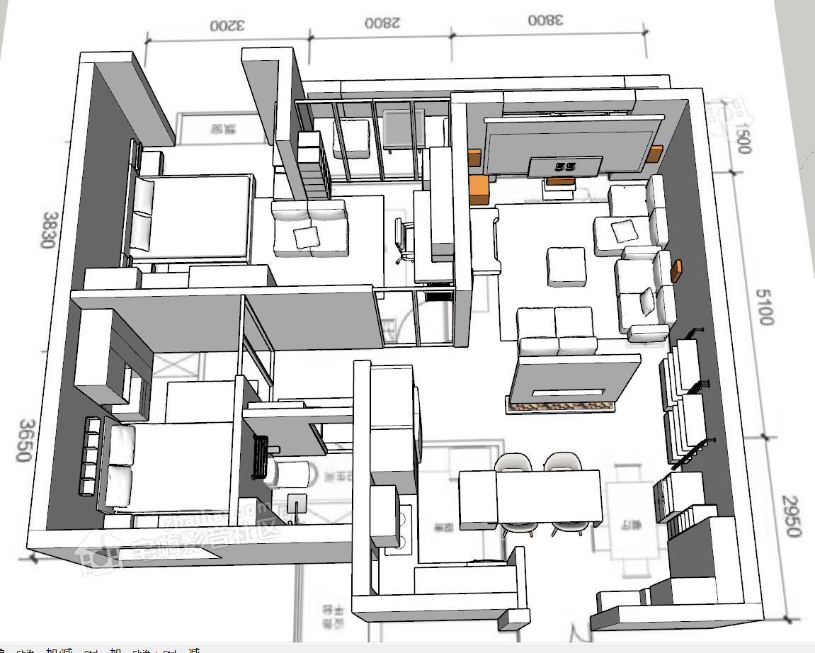

请教各位大师如图所示房间
7.1音箱如何摆放效果更好一些

7.1的话客厅沙发后面的空间不够,7.1沙发离后墙最好有个1.5米左右的距离,楼主可以考虑一些5.1.2吧  加天空声道,效果可能会更好

2023-9-5 12:30:23
换个方向呢
电视机摆放到靠阳台一侧

可以,但是阳台门怎么办呢?

5.1.2可以了,客厅跟我的差不多,电视朝阳台根本无法符合家庭生活逻辑

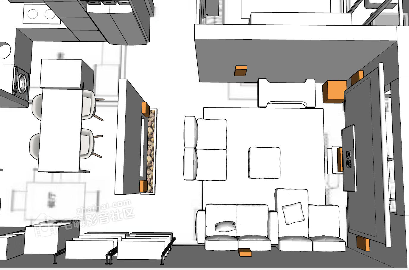

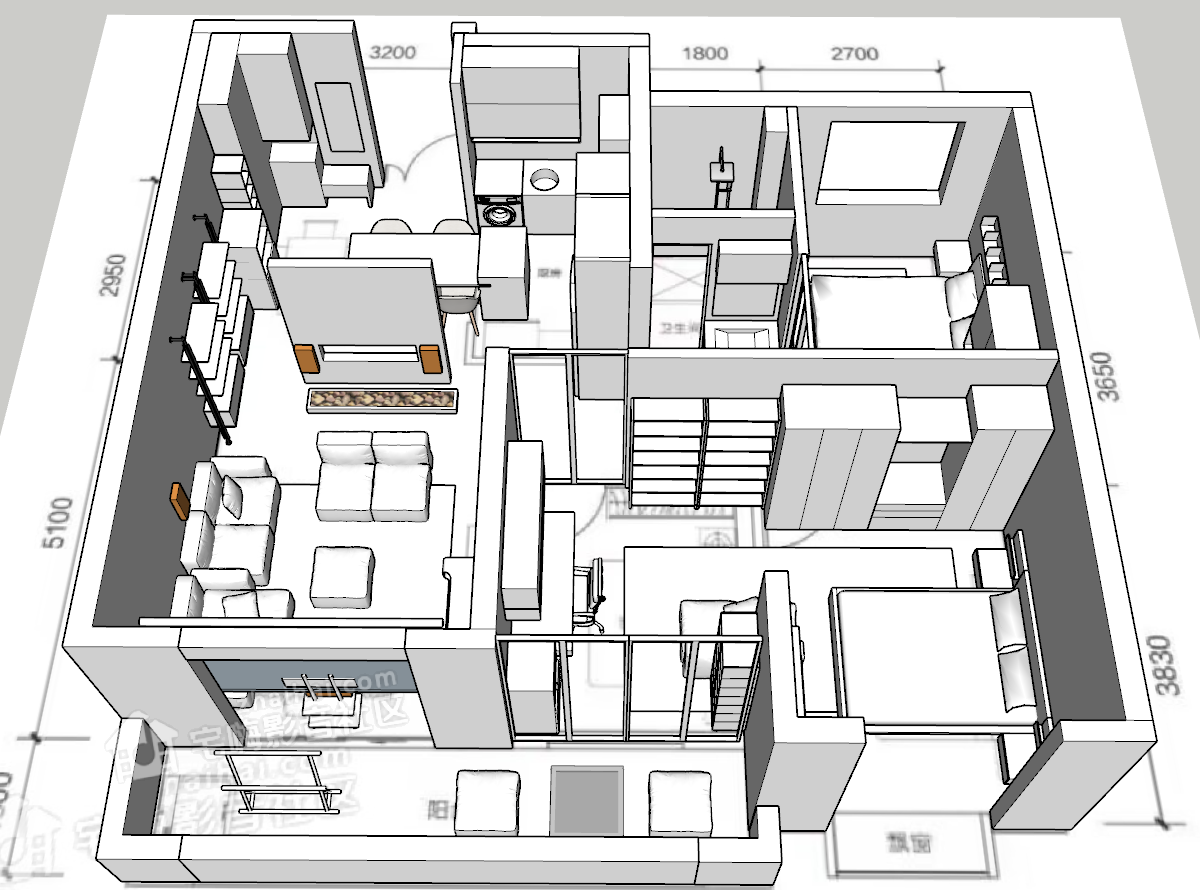

注重影音体验,7.x.4都可以,卧室和书房换位,一南一北卧室,主卧与书房合并气势就出来了,卫生间局促一些洗手盆外移,厨房开放中西厨合并,岛台式餐桌扩展操作区,电视与投影同向可以通用功放共享音箱,就是悬浮墙降低了空间开放感,为了影音只能放弃一些东西

你这个只适合弄5.1.2,别想着把电视弄阳台那一个方向

有没有考虑过在阳台装升降幕布?

电视还是该放哪里放哪里,可以在阳台的方向安装幕布,就可以摆7.1了,另外7.1的效果好于5.1.2,当然整7.1.2更好。

我又要对楼主讲大实话了。靠阳台那边搞投影,你得考虑光干扰问题。若设想晚上再玩,那又会产生声音的问题,请全面统筹。

开放环境,如果白天想用而且无法做到全黑的, 不建议 投影

朋友牛人啊,结构图都重新给出了
赞!

同意10楼的意见,我也是这样认为,要7.1.4或更好只有这个办法,
