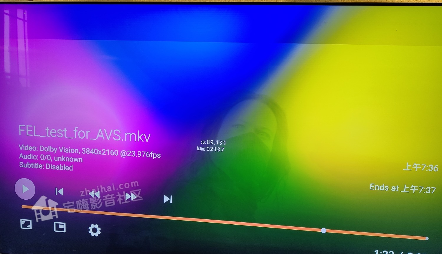

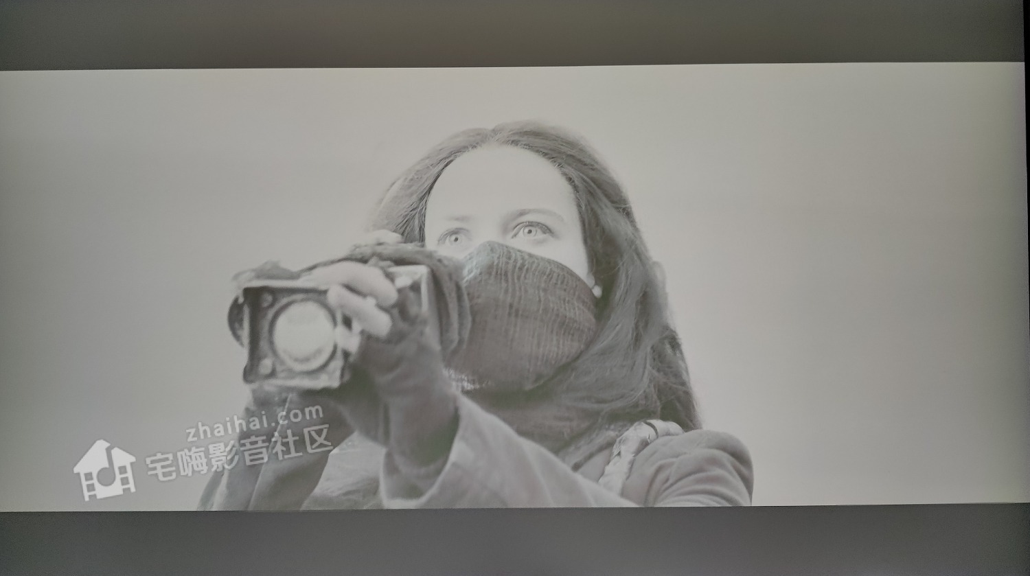

我们都知道区分单/双层杜比视界的关键是EL扩展层;在开始单/双层杜比视界画面对比前,我觉得有必要先介绍下,如何判断播放器在点亮双层杜比视界时有没有舍弃EL层:
AVS论坛的FEL测试片源中,如果播放器支持EL层,那么在播放时就会看到环球影业的LOGO和下图的人像“幻影”画面:
如果播放器在点亮双层杜比视界时舍弃了EL层,那么就会就像神盾2019 Pro一样,在EL层出现的时间点只会看到RPU层的白色闪光:
用我这台安卓播放器测试也是一样,点亮P7双层杜比视界时会舍弃EL层。不过有一点要提醒下,AVS的这个FEL测试文件有好几个,每个播放器最擅长的都不一样:4K蓝光播放器适配MP4和原盘;安卓播放器适配MP4和MKV;神盾只能用MKV点亮。
