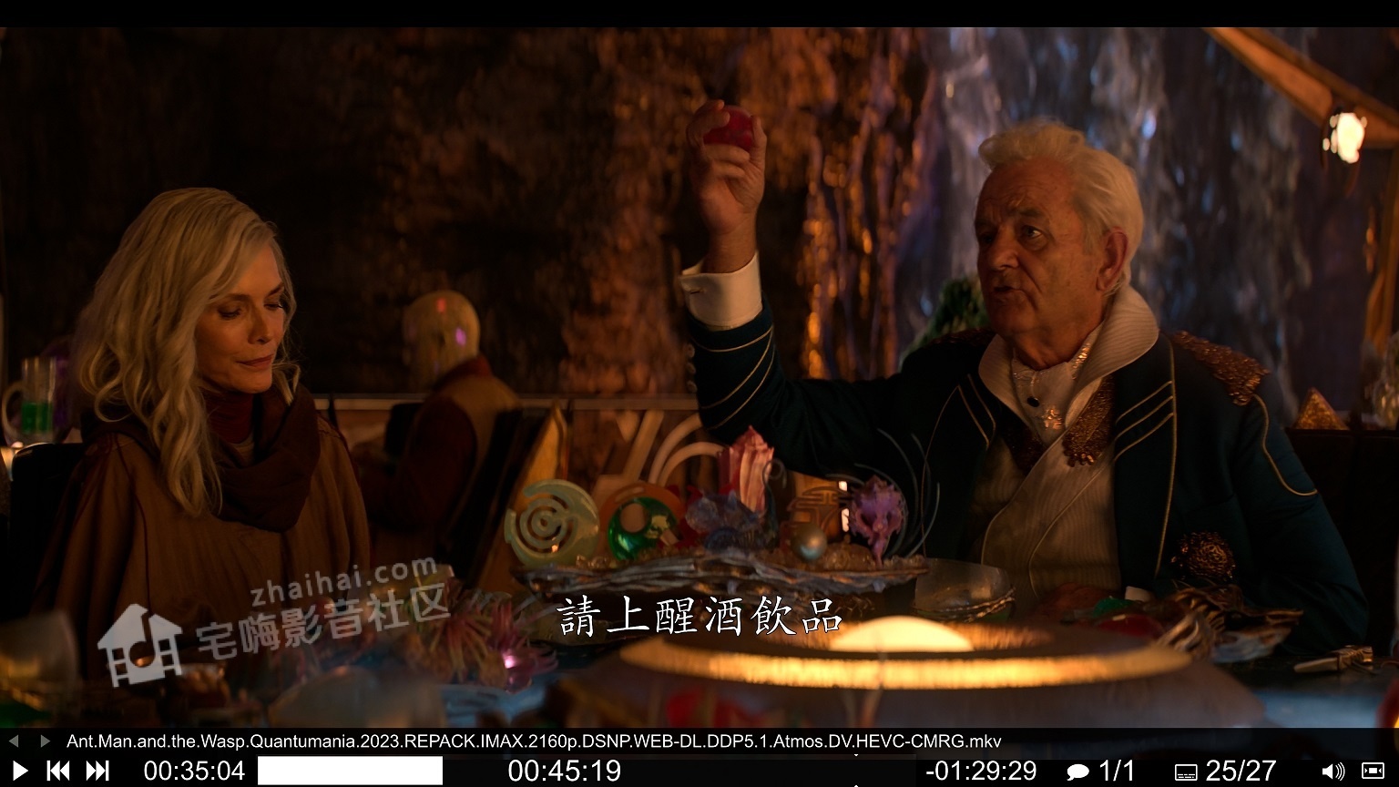

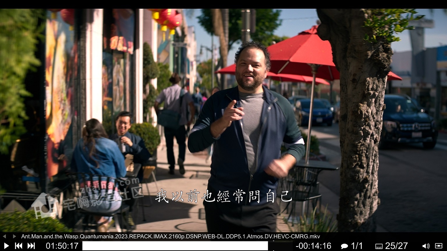

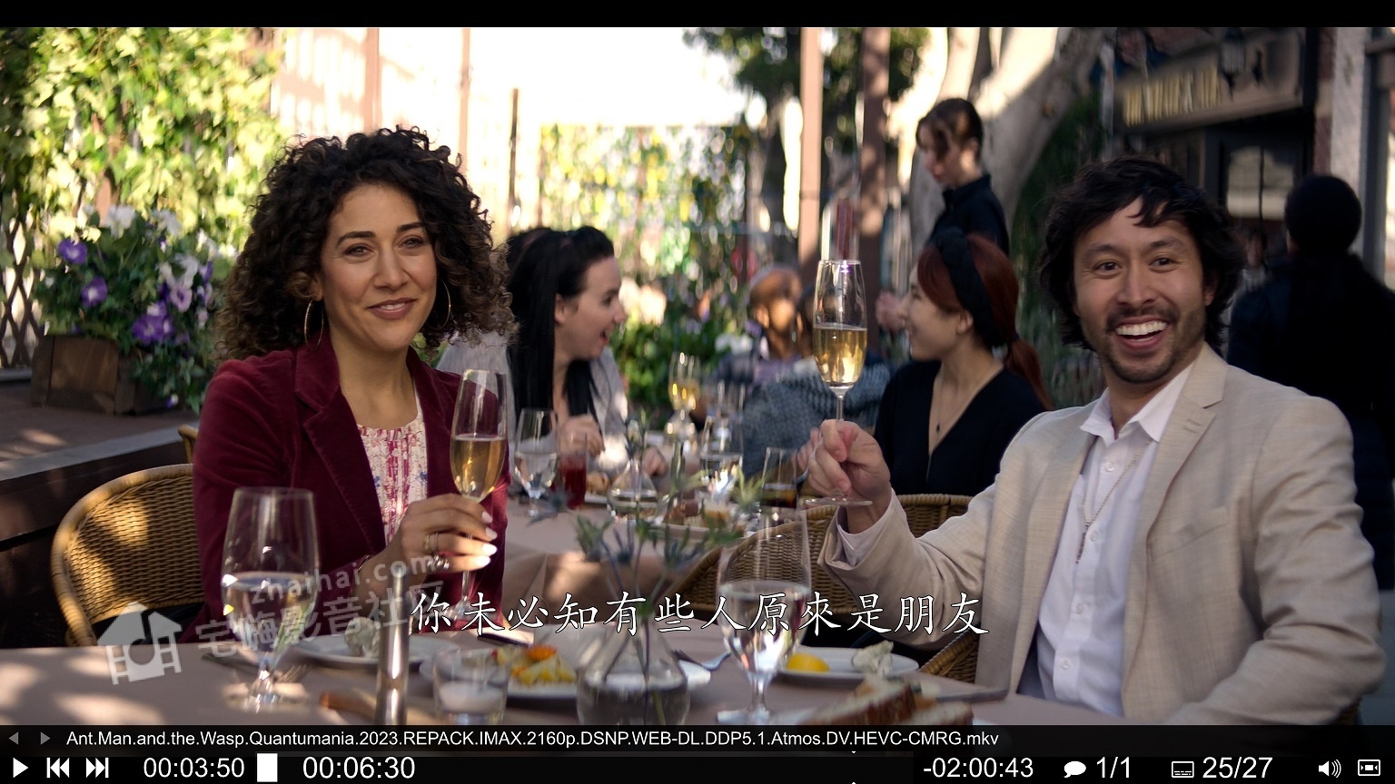

michaellv 4
2023-9-9 09:14
PC都能完美播放啦!

michaellv 7
2023-9-9 13:38
3upgoodpre 发表于 2023-9-9 10:34
请问这个是什么播放器呀
一分钱都不用花的播放器:mpv,渲染质量不会比kodi差的,而且根本不用装或购买任何插件,任何封装格式的杜比视界都能正确显示,你看楼上那嫉妒万分的样子就知道其是有多好用啦!
PS: 截屏敢把播放条和字幕也截出来的代表绝对没有任何后期PS行为哦!
