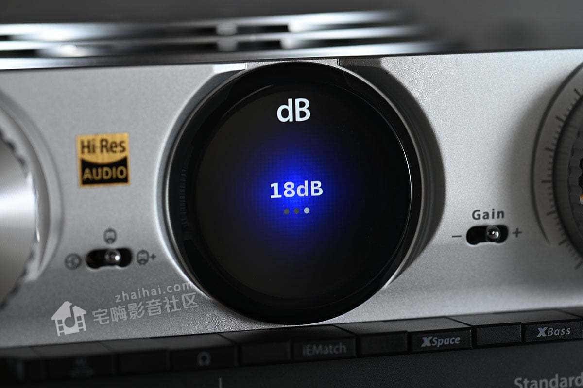

中间的显幕可以显示音量、信号源、增益、运作模式以至 XBass、XSpace 的设置状态。
再旁边是增益选择拨杆,有0dB、9dB、18dB 的 3 种增益选择。

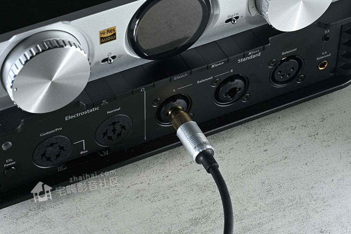

另一边则是 3.5mm、4.4mm、XLR(4-Pin)、两组 XLR(3-Pin)耳机接口。
当中 XLR 3-Pin 中间可以插入 6.3mm 非平衡耳机插头。

增益方面提供0dB、9dB、18dB 的 3 级选择。
除了 Solid State、Tube 之外还有 Tube+ 模式,更有[胆味]一点。iCAN Phantom 提供了 0dB、9dB、18dB 的 3 种增益选择,功率输出比起之前的 Pro iCan Signature 还要更高,16Ω 负载之下平衡输出可达 15,000mW、非平衡也有 5,760mW。配搭 600Ω 耳机,平衡输出电压可达 27V,非平衡则有 14V,静电耳机更有 640V。耳机接口集中在前方,设有 3.5mm、4.4mm、XLR(4-Pin)、两组 XLR(3-Pin)、静电 6-Pin 及静电 5-Pin 选择,而 XLR(3-Pin)中间也可以连接 6.3mm 非平衡插头,连接十分齐全。而除了耳扩之外,iCAN Phantom 也可以作为前级使用,连接后级、主动式音箱等器材。机身背面设有 3 组 RCA Audio 及 1 组 XLR 输入,另外也提供了 RCA Audio 及 XLR 输出。
