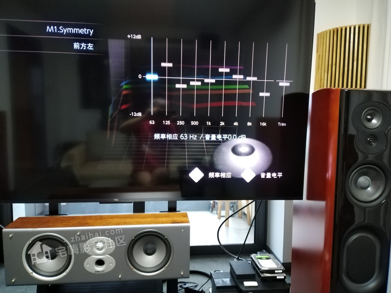

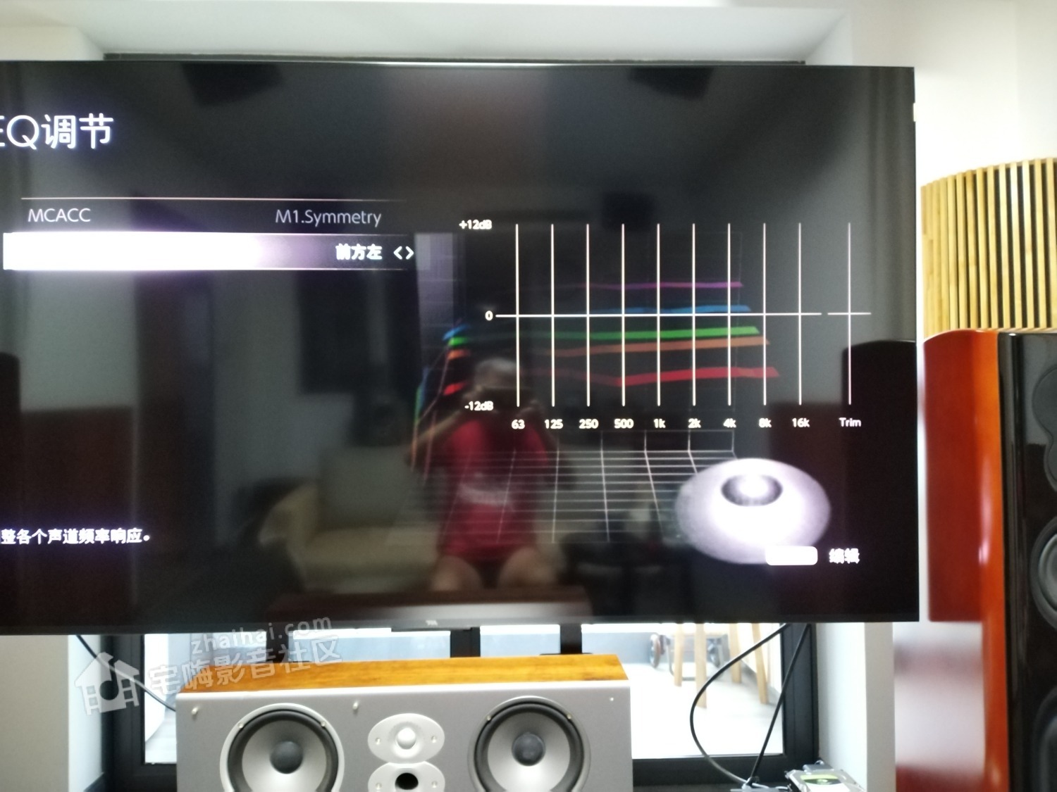

打开功放,按遥控器房屋图标钮〈Home主菜单〉→奥德赛→手动→EQ调节→选择声道〈你之前在功放上配置的扬声器组合,就是全部的声道〉→在250.500频率段,稍稍推加点EQ。〈参照标准,奥德赛自动声学测试设置EQ,一定是对应相同的那条声道!!!〉→视你所需调节EQ的声道,逐一进行。全部完成后,再按主菜单键退出。试听,满意,完事。不满意,重复操作,直至满意。
十分感谢,我再仔细的调节调节
