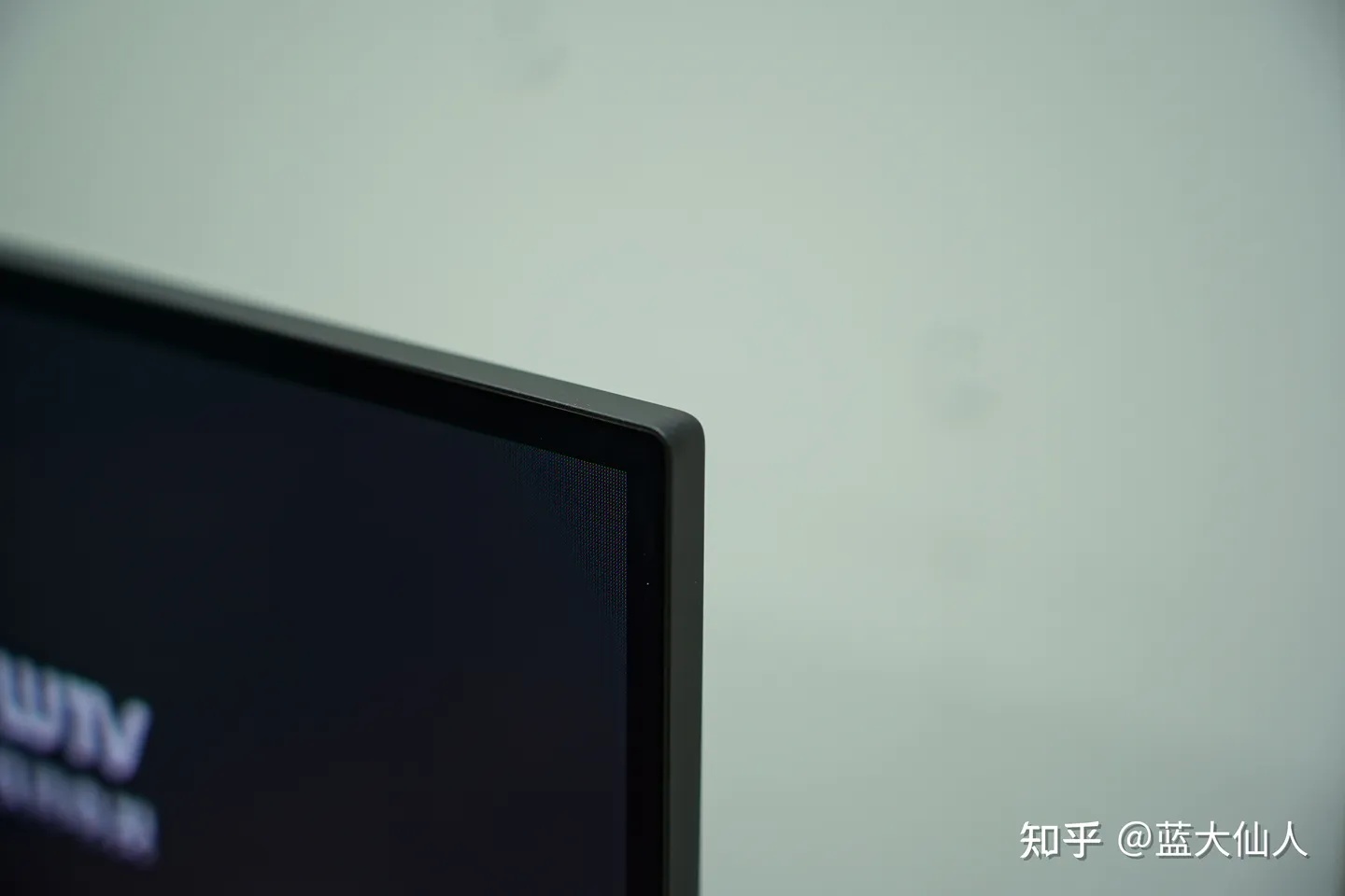

A95L正面采用三边窄边框全面屏设计,铝合金脚架直接让电视坐在电视柜上,主打一个无界全面屏,同时A95L为了满足用户更多样的需求,提供了多种脚架安装方式,分别是普通无界全面屏式,抬高安装的回音壁式,还有适应短电视柜摆放的收缩摆放模式,还是比较贴心的。
边框为金属材质,一体成型工艺,材质和做工还是很好的。

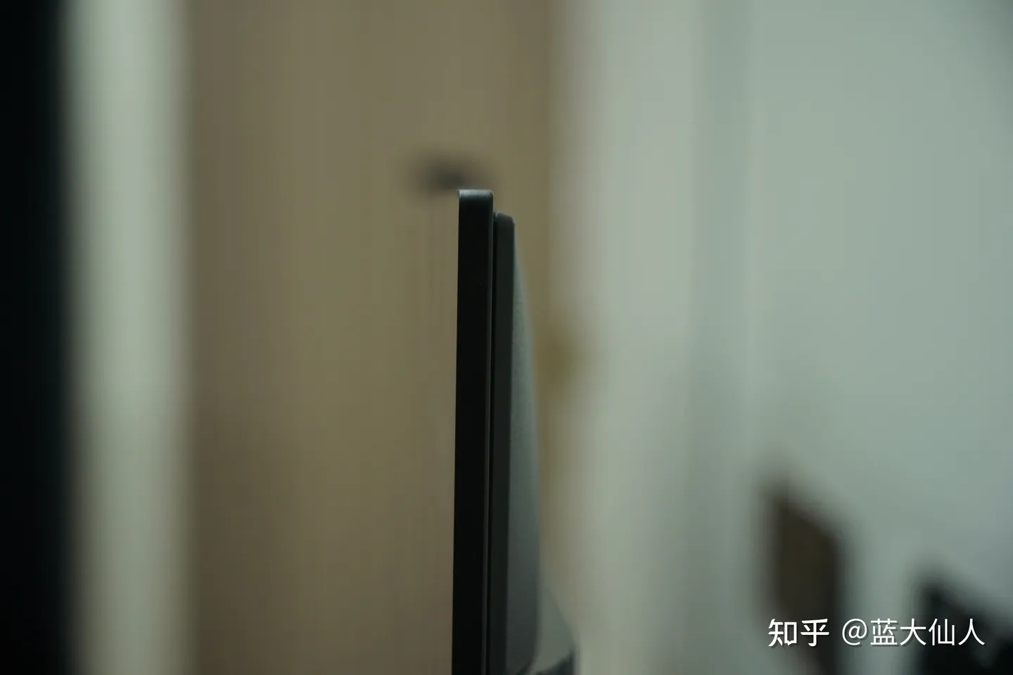

背面整体做平了,厚度大约4.5毫米,但是并没有配套的磁吸或者超薄挂架,还是普通的挂架,所以挂墙的话还是有较宽的缝隙,无法贴合墙面。这个设计相对于三星或者国产来说都有些落伍。
背面因为端口、脚架位置等原因,开了很多槽,不过不用担心,索尼提供了六块盖板,用于遮掩这些开槽,全部盖上去,背面一体化还是可以的。

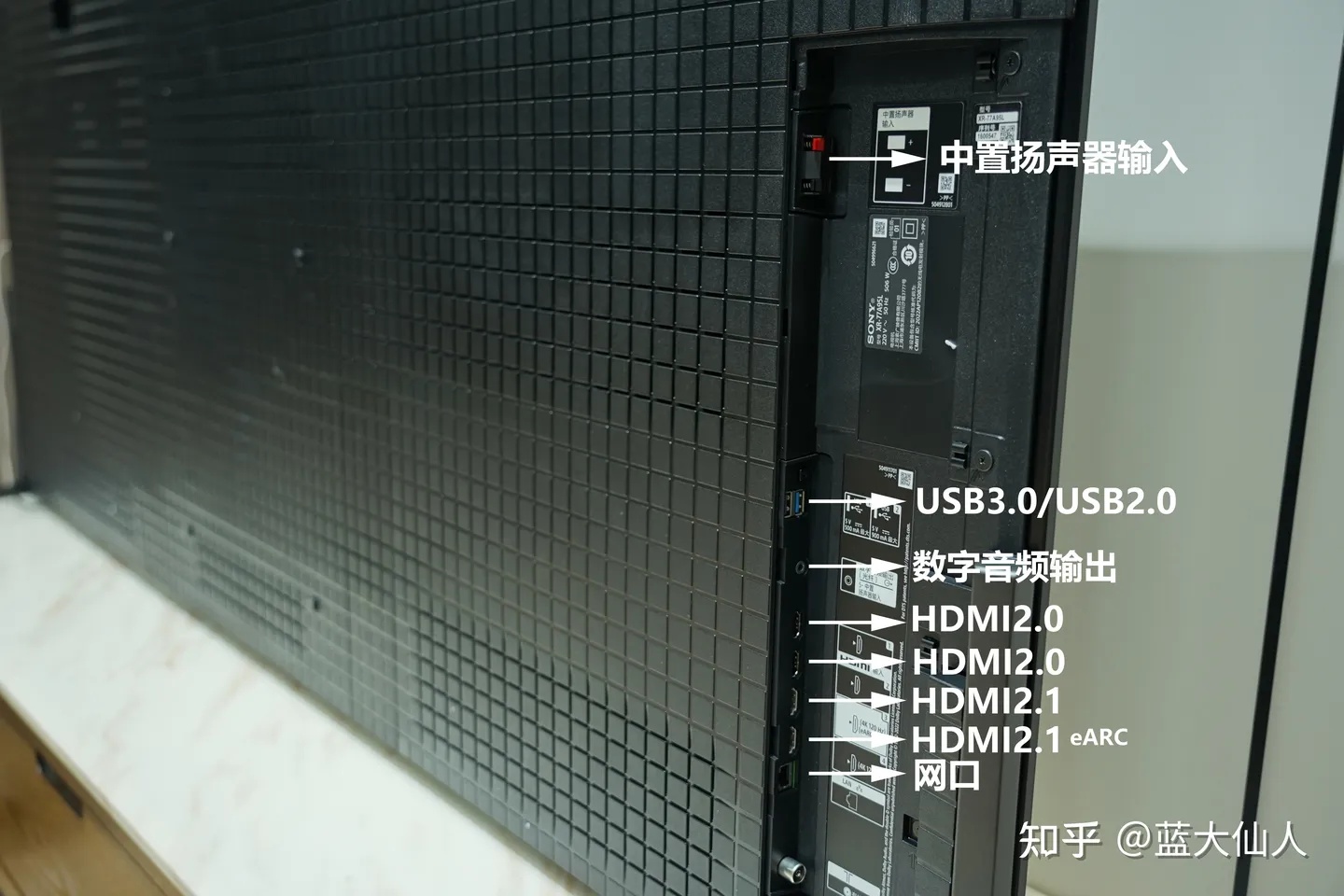

硬件配置与端口配置:索尼A95L是国内首个采用联发科Pentonic1000机芯的电视,国产今年用的普遍是pentonic700,相比之下pentioic1000性能强上很多,我们知道SOC与电视搭载的端口种类数量息息相关,但是A95L端口方面却没有什么升级,依旧是两个满血HDMI2.1和两个HDMI2.0,一个USB2.0和一个USB3.0。网口实测也还是百兆。

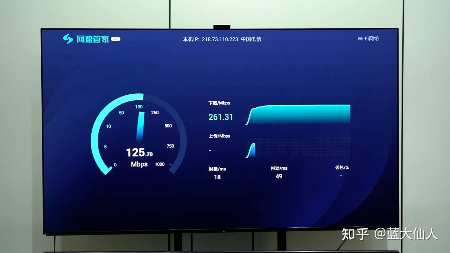

值得一提的是,A95L还是首款支持WiFi6协议的索尼电视,但是很遗憾,虽然是WiFi6协议但是还是走的USB2.0通道,导致WiFi网速还是最高300Mbps,没有提升。

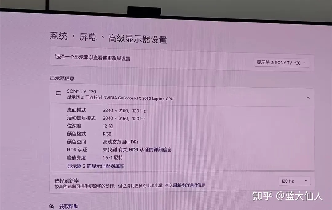

本次A95L采用了6GB运行内存和64GB存储空间,有趣的是海外版A95L是32GB,可能是为了应付国内电视内卷行情,所以搞了大陆特供。性能这一块儿确实是顶配,但是WiFi网速这块不够旗舰,不是说300Mb不够用,但是作为旗舰就应该给旗舰的顶级配置。主机游戏适配性方面:其实游戏电视基础标准并不高,支持HDMI2.1/120Hz/低延迟/VRR支持即可,如果要满足发烧友的极端追求,还需要支持YUV444显示,Freesync认证,杜比视界120Hz游戏模式等,另外OLED屏肯定比液晶在响应时间上更具优势,比如我平时就用77英寸OLED电视玩PS5,再用液晶玩就有点难以接受,会觉得拖影明显。游戏电视核心差异还是游戏画质,这个跟看电影看电视所谓画质是不分家的。我们按基础测试流程走一遍,确保A95L在基本功能上不翻车。4K 120Hz清晰度通过: image.png
4K HDR YUV444/RGB 12BIT信号输入画面字体不模糊、不闪烁、不显示异常:
VRR和ALLM测试:测试了3060显卡钟摆测试,开启VRR功能后没有撕裂问题,且A95L通过了Freesync premium认证。同时测试接PS5和XSX,进入游戏后都能自动进入游戏模式。A95L对自家PS5还有额外支持,初次接PS5能自动帮忙调整好HDR最佳设置,能自动识别观影和游戏,自动调整到标准图像模式和游戏模式。

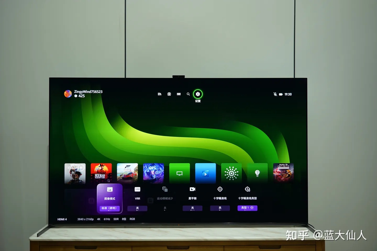

游戏增强器:目前有专业电竞显示器模式的品牌有三星/LG/索尼/海信/小米,索尼的就叫游戏增强器,包含VRR开关,帧率显示,黑平衡功能,十字准星等电竞显示器功能,对游戏发烧友来说比较好用。 image.png

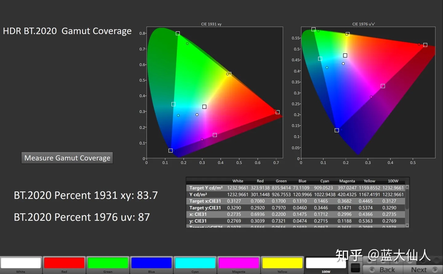

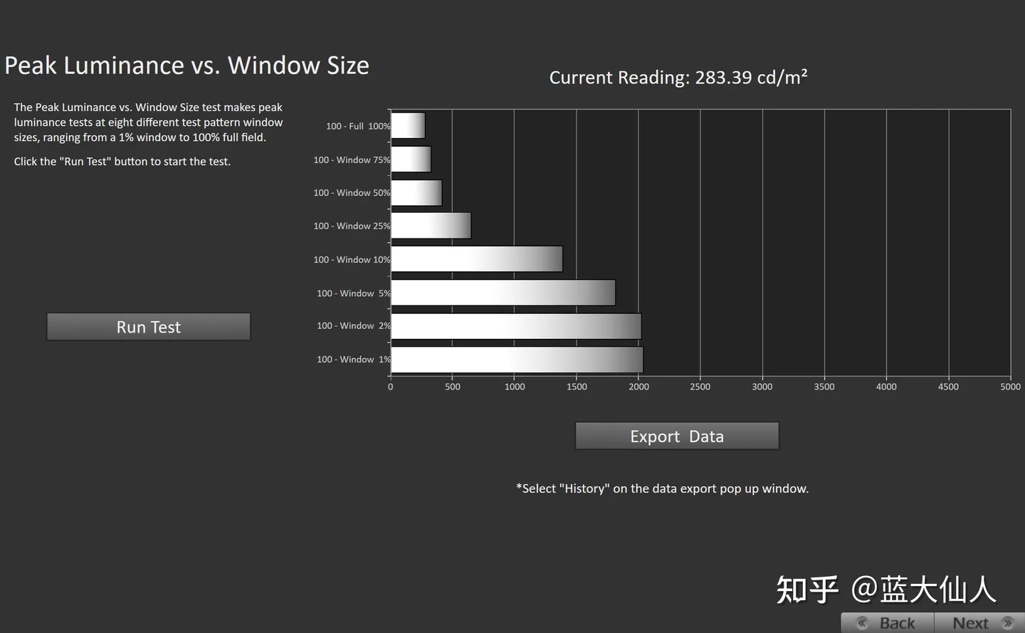

屏幕素质:A95L采用的是二代QD-OLED面板,相比一代产品,屏幕峰值亮度更高,官方海报宣传相比上代A95K亮度提升100%,也就是2000尼特峰值。我们实测确实能达到,但是仅限鲜艳模式下,大约维持十秒左右。
鲜艳模式一般只有卖场展示用,家用一般就使用模式,电影模式,游戏模式。此外就是QD-OLED屏幕令人惊叹的色域范围,几乎完整覆盖DCI-P3色域,BT.2020色域覆盖率也能达到87%左右,明显比普通WOLED面板更高,加上更高的亮度,画面明显比WOLED面板电视更为鲜艳亮丽。
QD-OLED面板本身也属于OLED范畴,像素自发光会带来极高的对比度,本身也带有低反(降低)和广视角属性,各种视角下各种环境下都能获得良好的画面体验。 image.png
也就是说QD-OLED面板本身水准就很高,跟三星用的也是一样的屏幕,要对比就是比两家的画质调校谁更好。
