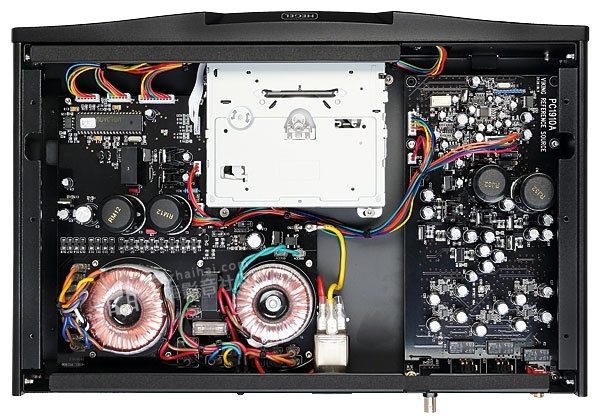

传输[上]、数字[右上]和模拟[右下]电路的单独调节电源由两个环形变压器[左下]供电。这里使用了新的 AKM AK4493 SEQ DAC [RH PCB 的顶部中心]

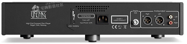

背面延续了简单的设计,只有一个电源插座、平衡 XLR 和非平衡 RCA 模拟输出,以及 BNC 数字输出(如果您想将 Viking 用作 CD 传输器)。Hegel 自然建议选择 XLR 输出以获得“最高水平的音质”,这种连接出现在除入门级 H90 之外的所有集成放大器和前置放大器上。
那么,自Mohican播放器作为 CD 的最后欢呼声亮相以来,发生了什么变化呢?答案是相当多,因为除了机器的造型更加智能之外,Hegel还对播放器的内部进行了改造。部分原因是去年莫希干机的退役是由于“关键部件”的停产造成的,尤其是 CD 传输,而且还因为Hegel宣称的目标是让 Viking 成为“最好的 CD 播放器[它]”曾经制造过”,这意味着一个持续发展的过程。
插槽加载机制(取代Mohican托盘)和激光拾音器都是新的,32 位“Velvet Sound”AKM 4493SEQ DAC 也是如此。Hegel 基于其经过验证的滤波器和“线路驱动器”技术,为这款新播放器增强了完全平衡的模拟级,而数字/模拟 PSU 直接受益于两个独立的变压器(Mohican 只有一个)。Hegel 的 Master Clock 系统采用了该品牌最新的 SoundEngine 技术,其目标是一如既往地减少可能出现的数字抖动。

这是“老派”,所以这里没有数字输入 - 只有 BNC 上的 S/PDIF 数字输出以及 RCA 和平衡 XLR 上的固定模拟输出
