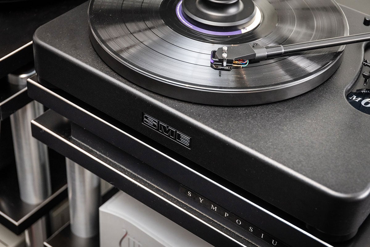

英国 SME 生产的唱片、唱臂可说是市场上最顶级的选择之一,不过同样也是价值不菲,动辄 6 位数的售价(港币)不是普通用户负担得起。而这次测试的 Model 6 则可算是 SME 最实惠的产品之一,通过自家研发技术让成本降低,而且已经是盘臂组合,只需要加上一款合心水的唱头,就已经可以享受到精确高水准的黑胶播放。
设计及规格
降成本不减质量 精准调校臂盘组合
虽然 Model 6 的售价(港币)也不算便宜,不过已属于 SME 旗下较为[入门]的系列,不过此入门非彼入门,只要稍为了解一下 SME 音响以外更主要的工程业务:医疗、军事、航空、航天和一级方程式行业作设计和生产,就可见 SME 生产器材的价钱和对质量、精准度的要求是另一个层次。SME 生产唱片、唱臂的起始,是创办人 Alastair Robertson-Aikman 想要造一支唱臂自用,因利成便就通过自家高规格厂房制作,而成品也的确有超水准表现,广受朋友好评并纷纷要求代制。SME 在 2019 年宣布不再独立销售唱臂和进行 OEM,而开始专心制作自己包含唱臂的组合式唱片,现在仍有 M2 系列的直臂和 J 形臂买得到。

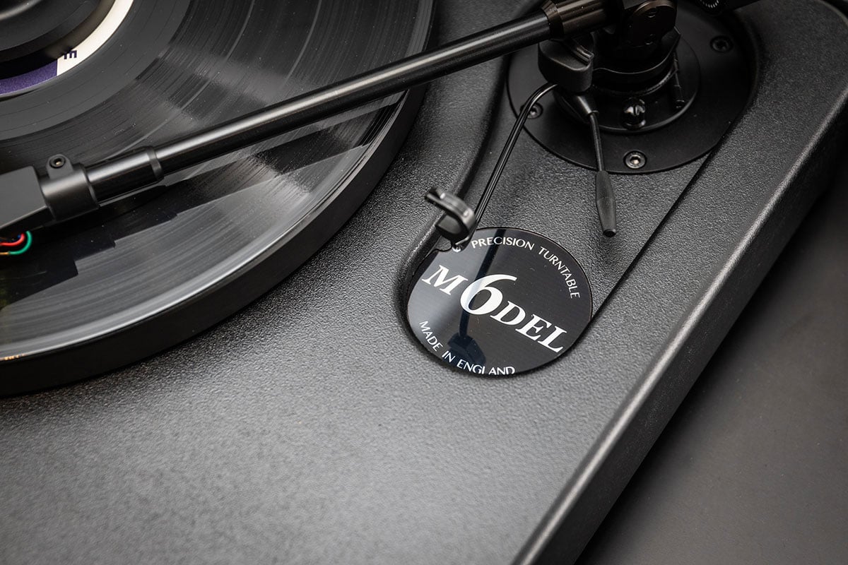

Model 6 是唱片连唱臂的组合,出厂的时候已经调校安装好唱臂,随机唱臂为广受好评的 M2-9 升级版。
Model 6 也是英国制造。

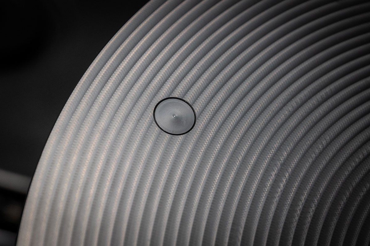

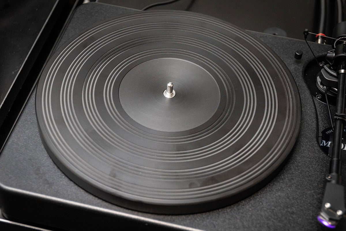

转盘加入了 damper,上面坑纹可算是高端型号的简化版,与唱片可以形成较佳的贴合。
转盘底部加入了 damper 提升稳定性和还原度。

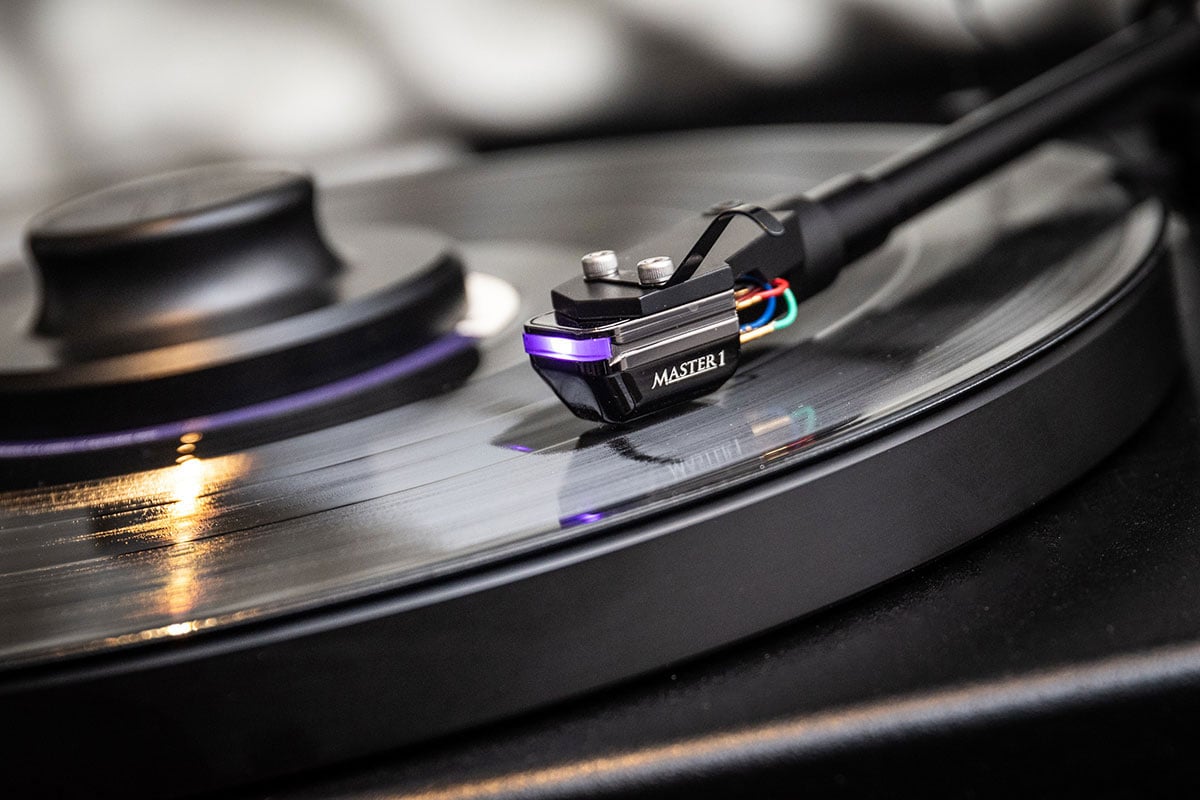

唱臂配备了钨唱重,也提供了偏压等调校。Model 6 是唱片连唱臂的组合,出厂的时候已经调校安装好唱臂,只需要放好唱片、装上唱头就可以,对初玩黑胶的用户来说方便很多,更易上手。当中唱臂为广受好评的 M2-9 升级版,不锈钢直臂设计,新版改善臂管内的阻尼从而提升了声音的平衡度。配备钨唱重、唱头殻则为特轻质量镁合金,可调节方位角并且拥有极低谐振。支持装配 5 至 12g 重的动圈或者动磁唱头,并为了和唱片配合特别镀成黑色。而唱片方面,之前型号厚重的铝金属底座虽然有一流的钢性和稳定性,但同时成本相当高昂,Model 6 就改用了自家研发的高密度树脂聚合物,以高精度 CNC 加工制作,具备出色的吸震能力,同时有效降低成本并保持质量和准确度。而驱动部分和高端型号一样采用了副转盘设计,通过橡皮带带动 SME 自家精密制作的铝合金副转盘连承轴,摩打则设于转盘下方,这种设计可令皮带与转盘的接触面积减少,可以有效降低谐振、减少抖摆率,同时提供更佳的扭力。

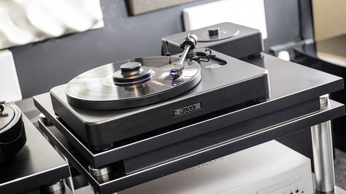

Model 6 属于 SME 最小巧的其中一款唱片,底座改用了自家研发的高密度树脂聚合物,具备出色的吸震能力,同时有效降低成本并保持质量和准确度。
脚座部分采用了合成硅胶进行吸震。

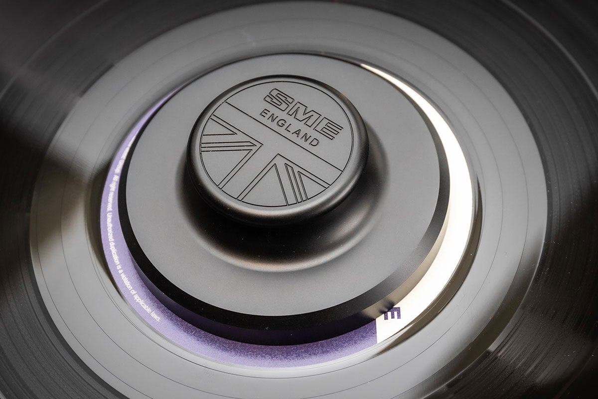

随机也提供了自家金属制唱片夹,也附上了垫片,可以将唱片微微垫起再压紧,令播放时更加平稳。

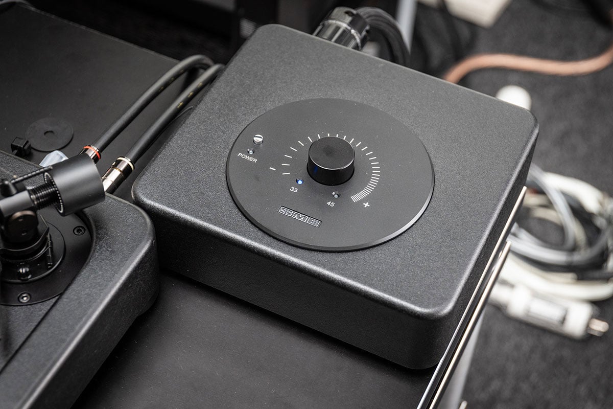

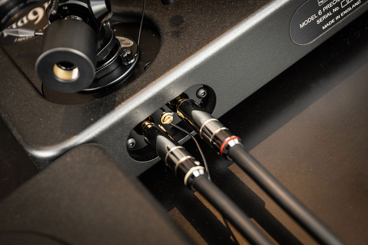

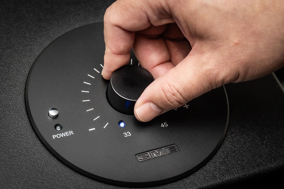

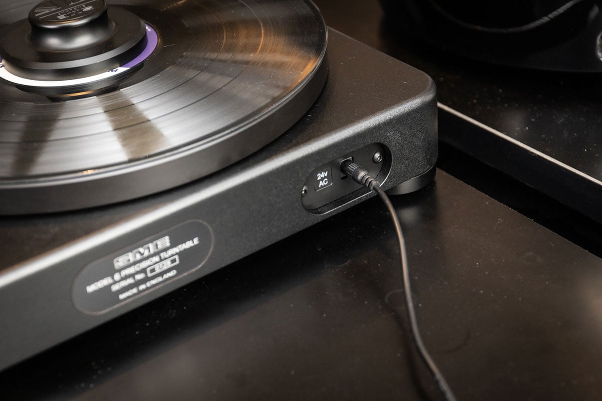

虽然定位上属于自家入门系列,不过 Model 6 也配备了分体式供电以及电子速度控制,可以有效杜绝谐振和干扰。独立的电子控速器机身采用了和唱片同样的聚合物料,提供了 33 和 45 rpm 的转速选择,优秀精密的电子系统支持速度的精细微调,可稳定地调节到 0.01rpm 的转速。而实际调速的时候,旋钮的操作的确十分精准,可以很容易调节到想要的速度,不会出现多一格太快、少一格太慢等情况。唱片背面就提供了 Phono 输出及接地接口,此外还有 24V 电源输入用作连接独立供电。
分体式供电以及电子速度控制部分也采用了和唱片同样的底座物料加强稳定性。
长按中间旋钮就会进入转速微调。
再扭动旋钮就可以进行调校。
机身背面设有 Phono 输出以及接地接口。
另一边则是电源输入。

这次测试 Mdeol 6 配搭了 DS Audio 的 DS Master 1 光学唱头、Master3 唱放,YS Sound YSS-382 前级、YSS-332 后级,以及 Sonner Audio Le丹麦 Duo 座地音箱。配套固然相当有看头,而呈现的音色也的确细节十足。播 Rob Wasserman《Duets》的〈The Moon is Made Of Gold〉,人声的细致度和结像都极之突出,幼滑的女声、质感一流的拨弦,加上前后的音场纵深空间感,很有触手可及的现场演唱感觉。音色稍稍甜美,但不浮夸、不张扬,淡定从容衬托出的是音色的精准和稳定。但播起〈One For My Baby (And One More For The Road)〉又有充足澎湃的低频,动态十分出色。
