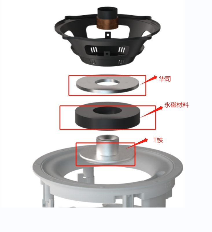

本帖要分享的是吸顶音箱中的发声磁路系统:
吸顶音箱中的磁路系统是指扬声器中产生和传导磁场的部件,它主要包括华司、磁铁、T铁,它的功能是为音圈提供一个恒定和均匀的磁场,从而使音圈在电流的作用下产生声音。
一、三大部件:
1、吸顶音箱中的磁铁是一种具有永久磁性的材料,如铷铁硼,它的功能是产生一个恒定的磁场,为音圈提供驱动力
2、华司,也叫导磁板,它的主要功能是使磁铁产生的磁场能够集中在音圈运动的空间,它必须是含碳量很低的低碳钢,以降低磁阻。
3、T铁,一般由纯铁构成,它的功能是传导和聚集磁场。T铁的原理是利用其内部的自由电子,在磁场的作用下产生一个与外部磁场方向相同的电流,从而形成一个与外部磁场强度相同或更强的内部磁场;
这三个部件共同构成了一个闭合的磁路,行成了一个均匀的磁场,当交流电流通过音圈的时候,音圈就会在磁场中受到力的作用,使不同发声单元的振膜随之振动,从而发出声音;
威力声VX6磁路系统
