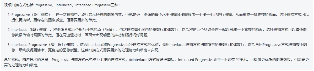

2.视频类型,支持Progressive、Interlaced、Interlaced Progressive三种,不明白意思的直接看chatgpt答案下图:
视频扫描方式包括Progressive、Interlaced、Interlaced Progressive三种:
- Progressive(逐行扫描):在一次扫描中,逐行显示所有的图像内容。也就是说,图像的每个水平扫描线按照顺序一个接一个地进行扫描,从而形成一幅完整的画面。这种扫描方式可以提供更清晰、更稳定的图像质量,但需要更多的带宽。
- Interlaced(隔行扫描):将图像分成两个相互补充的场(Field),依次扫描每个场内的奇数行和偶数行,然后将这两个场组合在一起以形成一个完整的画面。这种扫描方式可以降低图像数据传输时需要的带宽,但在高速运动时,画面会出现明显的抖动和隔行闪烁问题。
- Interlaced Progressive(隔行逐行扫描):结合Interlaced和Progressive两种扫描方式的优点,先用Interlaced扫描方式扫描所有的奇数行和偶数行,然后再用Progressive方式扫描整个图像,最终获得更清晰、更稳定的图像质量。这种扫描方式需要更多的处理能力和带宽来实现。
总的来说,随着技术的发展,Progressive扫描方式已经成为主流的扫描方式,而Interlaced方式逐渐被淘汰。Interlaced Progressive则是一种较新的技术,可提供更优质的图像效果,但需要更高的处理能力和带宽。

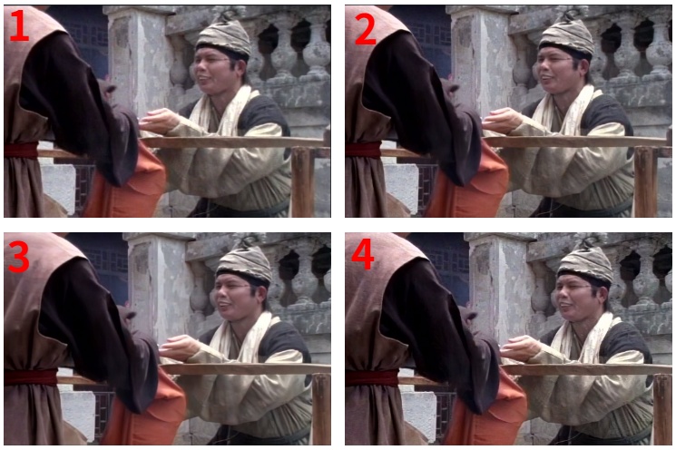

3.模型推荐,网上主流都是推荐Progressive的阿尔弥斯,我更推荐使用Interlaced Progressive下的Dione Robust Dehalo或者Iris,我贴一个图片大家看一下对比效果,自行选择。
图1是原片
图2是Interlaced Progressive → Iris MQ 参数:Auto,
图3是Progressive → 阿尔弥斯 参数:输入Low Quality
图4是Interlaced Progressive → Dione Robust Dehalo
总结:图片上传后有可能会被图床压缩导致结果并不明显我的个人观点是阿尔弥斯静态有可能是最清晰的,但是Dione Robust Dehalo和Iris动态播放效果会更好。不喜欢折腾的选择Dione Robust Dehalo,喜欢折腾的使用Iris MQ他有各种参数可以微调。

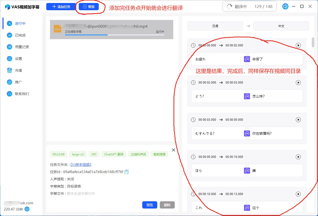

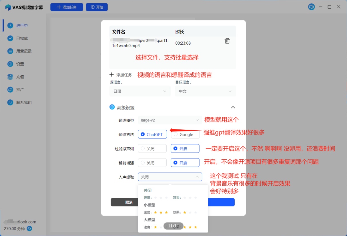

ai直接读取音频流生成字幕,然后可以调用ChatGPT进行翻译,支持一堆其他的功能,
这软件最大的好处是自己集成了多种工具只需要点点点他把或全都干完了。
同样上图,这个软件太简单了,直接开图就没啥说的了
