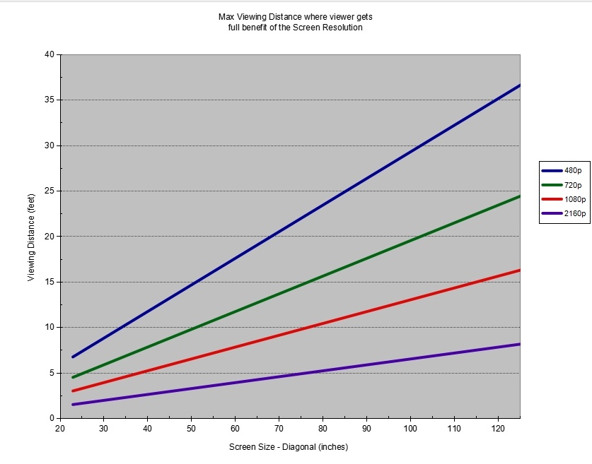

五、在家的观影距离;
分享一个网址和图片:
https://carltonbale.com/home-theater/home-theater-calculator/
其实,720p 和 1080p 之间的差距明显小于 4K 和 1080p 之间的差距,升级的程度取决于还电视的质量和观影的位置(离得很近才看得出来)。
