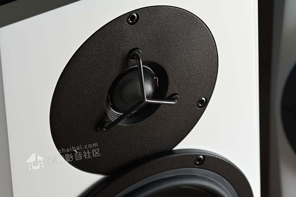

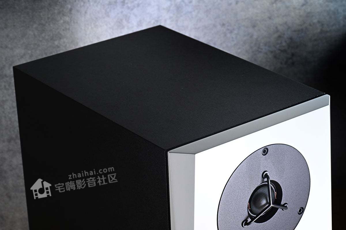

LYD 7 配备了1.1 吋软膜球顶高音单元。
高音单元配备了 丹拿 独有的三角架作保护。自家独门秘技、高标准制作

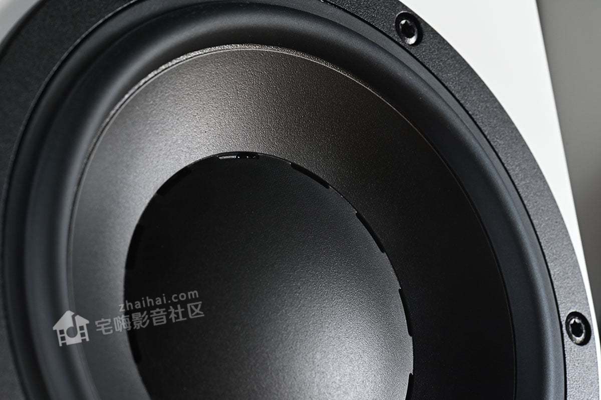

作为世界顶尖的专业音响设备品牌之一,丹拿 Pro 监听音箱经过严格设计和测试,也广泛应用于录音室、后期制作、电台广播、电视影视等专业制作场合。技术方面也经过长年累月的深厚累积,以软膜球顶单元为例,就在布料丝质编织物压制和硬化成形之后,再加上高精度的超纤薄均匀镀膜,而且是由资深师傅负责制作,务必要求获得最佳的震动和发声效果。而一般音箱单元的音圈都是以铜线绕制,但 丹拿 Pro 由于单元采用内磁式架构,音圈的口径比一般音箱单元大得多,为了避免铜绕线过重影响重播精度,所以采用了成本较高但质量轻上许多的铝线来绕制音圈,再使用加热膨胀工序,让音圈内层的铝线挤压成蜂巢状的六角形,去除线材之间的空隙,让电流密度与散热效率更好,这些都是 丹拿 Pro 厂方的独门秘技之一。

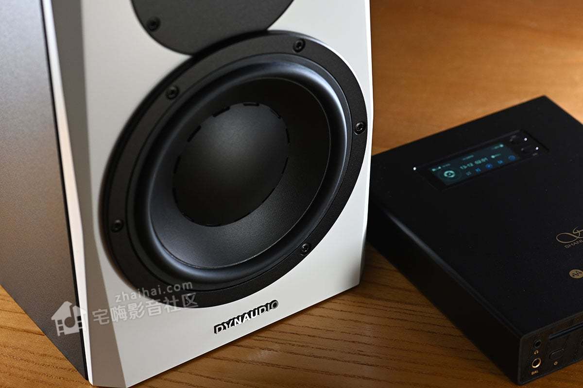

和型号标示一样,LYD 7 配备了7 吋的 MSP(Magnesium Silicate Polymer)中低音单元。
区别在于传统磁铁内部音圈的设计,LYD 7 采用了 EVC(External Voice Coil)技术的 75mm 外部大音圈进行中低音单元驱动。电子分音双功放 丹麦制造黑白两色

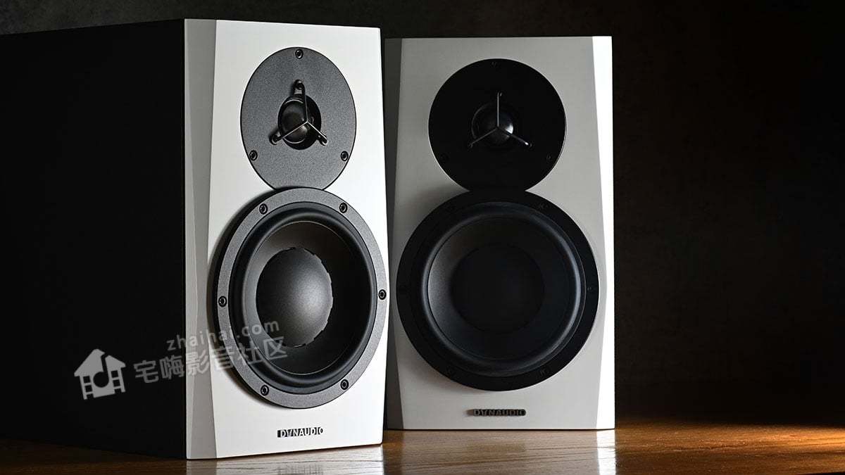

内部采用了 2 路 DSP 分音处理,分频点为 4,300Hz,高音和中低音分别配备了独立的 50W Class-D 放大,频率响应为 45Hz - 21kHz、最大声压可达 109dB,规格相当不错。音箱方面有黑、白两种配色选择,于丹麦制造。前者是纯黑设计,这次借到手测试的是白色版,是前面板白色、后面黑色的配搭,采用了后置低音反射孔设计。LYD 7 不算小型音箱,186 × 320 × 296mm 大约是标准书架尺寸,官方建议两只音箱的摆放距为 1.5 - 2 米,加上后置低音反射孔也需要在后方预留少许空间,所以实际使用上会适合大一点的桌面。

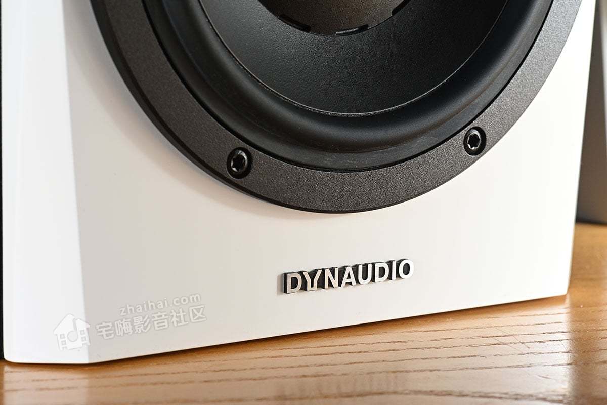

音箱下方有 丹拿 品牌标志。
白色版本是前白后黑的设计,黑色版则是纯黑箱身。
后置低音反射孔设计,内里也是漆上白色,细节做足。

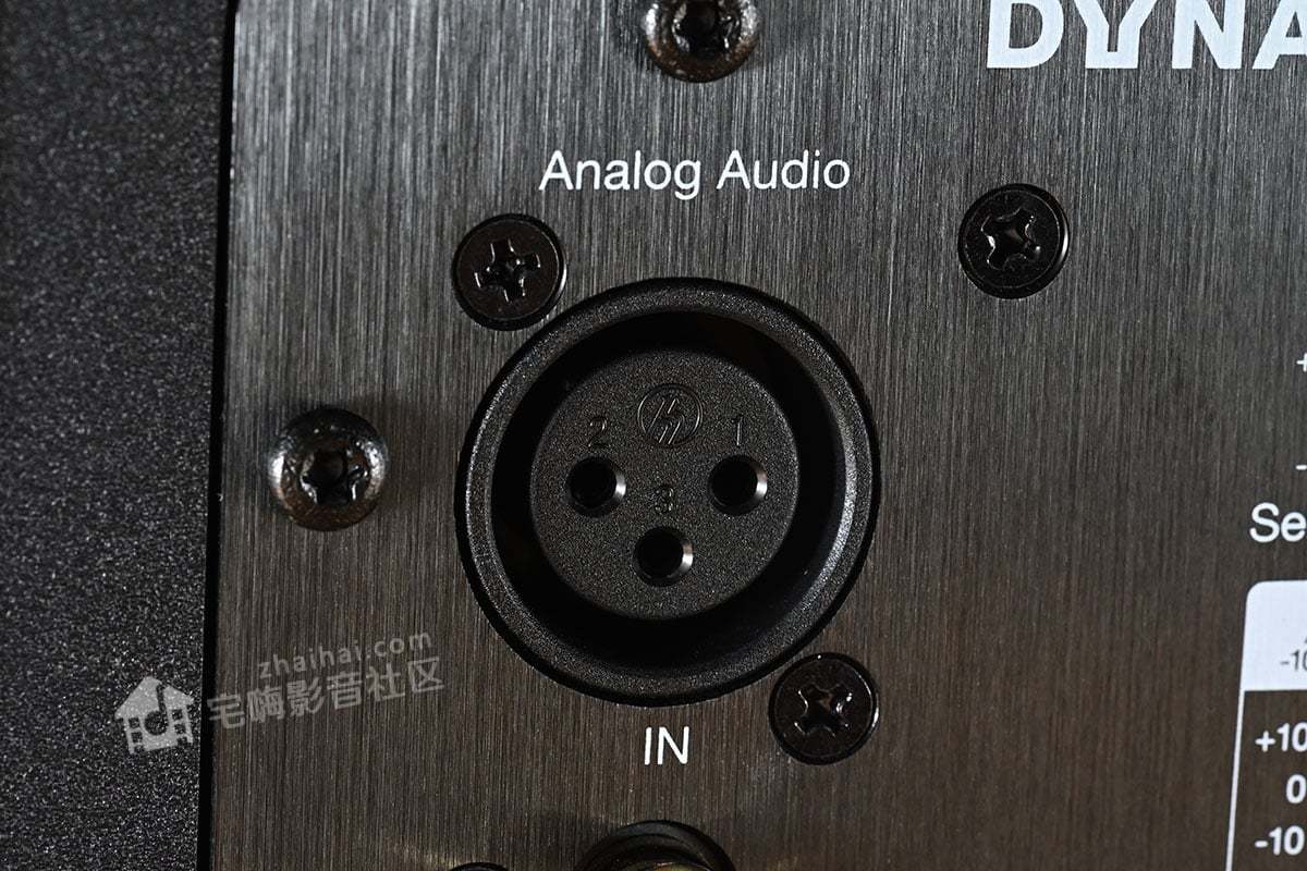

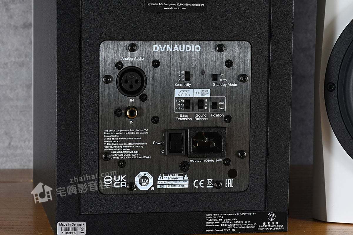

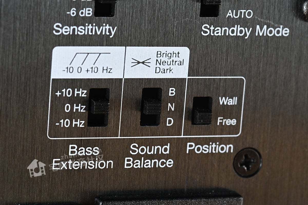

由于 LYD 7 本身就内置了放大电路,只需要连接解码、前级等器材就可以输出音效,不过由于音箱本身并不设有音量调节,所以前端的器材就需要具备音量控制的功能。机身背面设有平衡 XLR 以及非平衡 RCA Audio 输入,提供了 -6dB、0dB、+6dB 的 3 种灵敏度选择,也支持了自动 Standby Mode,没有音讯输入一段时间就会自动休眠。机身背面还提供了 3 种 EQ 设置的拨杆,包括了 -10Hz、0Hz、+10Hz 的 Bass Extension 设置,Bright、Neutral、Dark 的 3 种 Sound Balance 设置,以及音箱摆位靠墙与否的 Wall 和 Free 的 Postion 设置。
LYD 7 机身背面。
音箱不设音量调节,好处是无须独立调校平衡左右音量,不过信号源就需要具备音量调节功能。
提供了 RCA Audio 及平衡 XLR 输入,后者为主动式音箱最常见的 3 针接口。

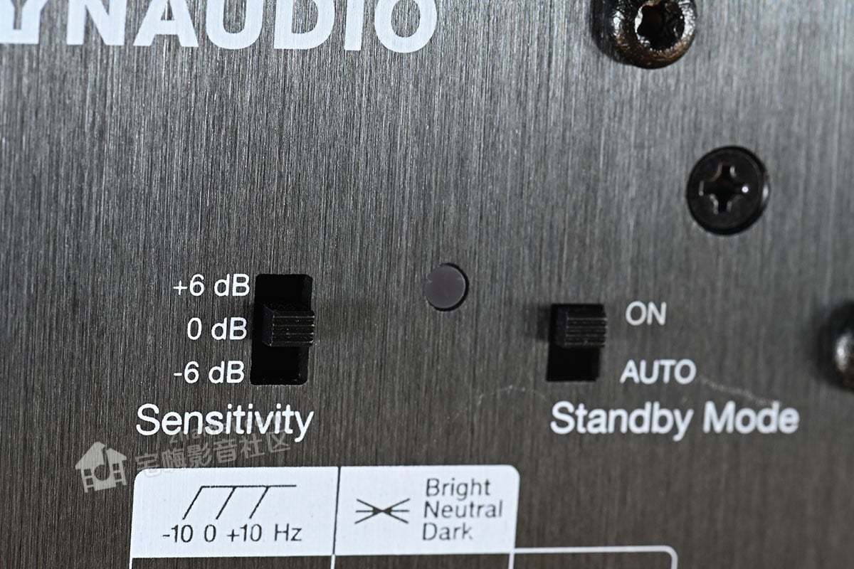

提供了-6dB、0dB、+6dB 的 3 种灵敏度选择,也支持了自动 Standby Mode。
设有 3 种 EQ 设置的拨杆,包括了 Bass Extension 设置,Bright、Neutral、Dark 的 3 种 Sound Balance 设置,以及音箱摆位的 Wall 和 Free 设置。
