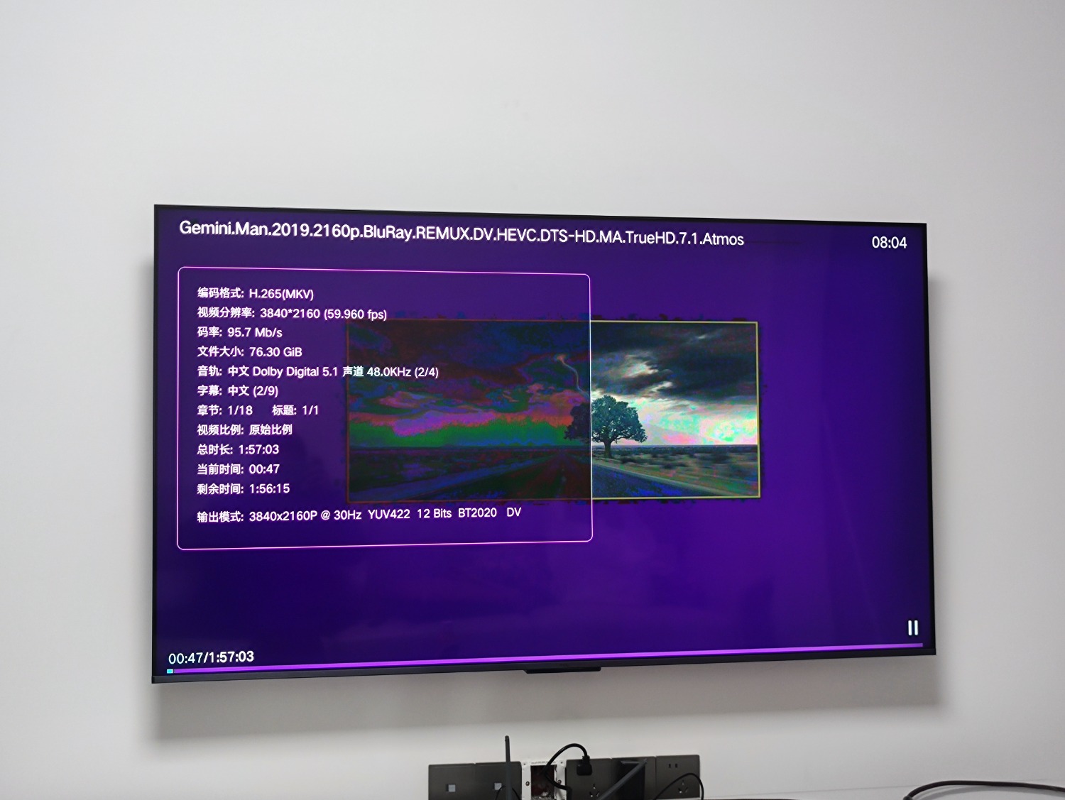

Hdmi线也换了几根还是那样,电视是tcl 的t7h,电视的usb接口播放就一切正常,问了客服也不知道

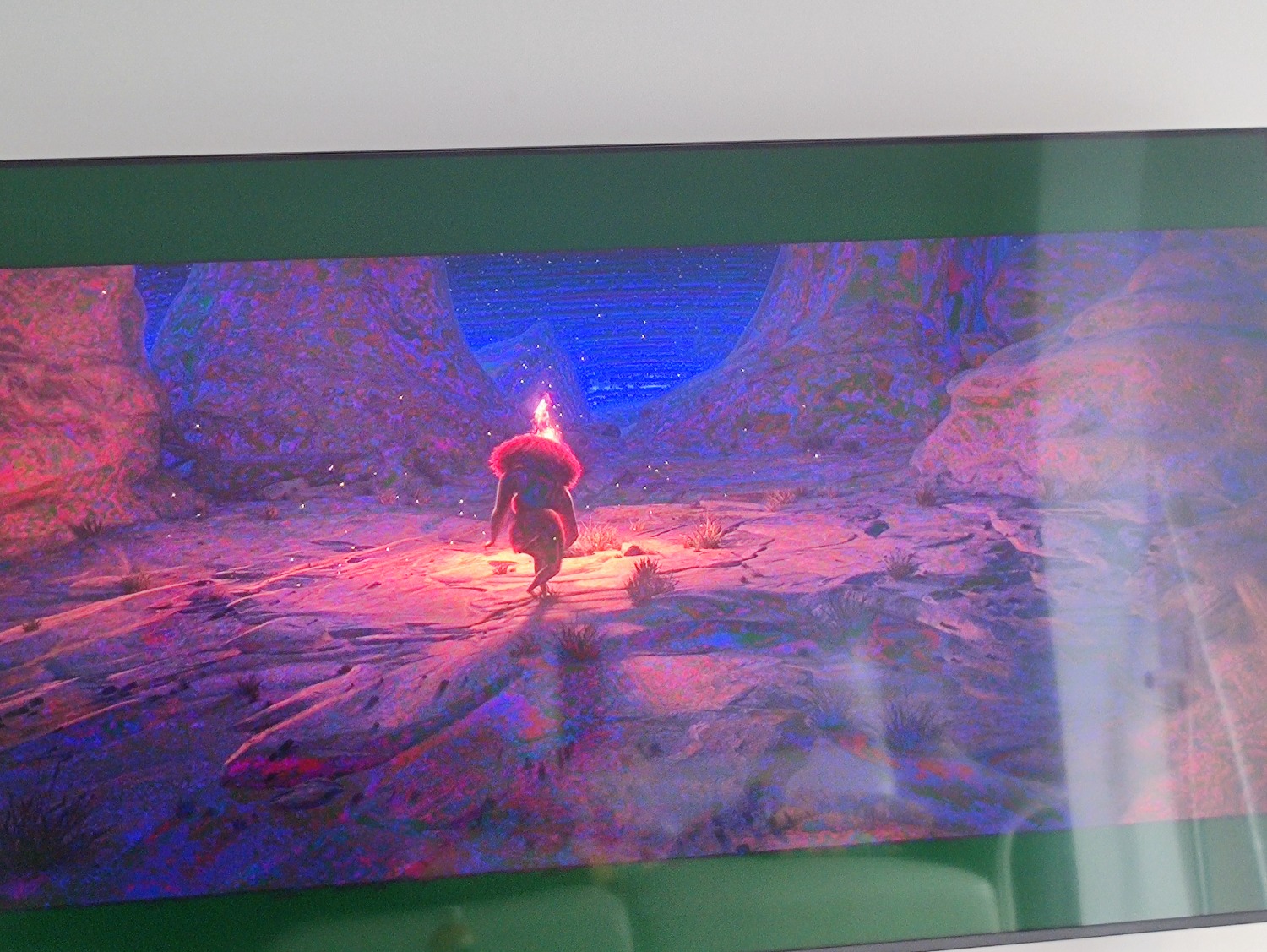

黑色背景成了绿色,

芝杜z9x 视频设置里面全改成自动。
你两个截图都带dv杜比视界,你确定你下的片子和你的电视都支持杜比视界吗
flytosun 4
2023-11-25 12:43
换个片源试下,不要杜比视界的,或者干脆换个1080的试下

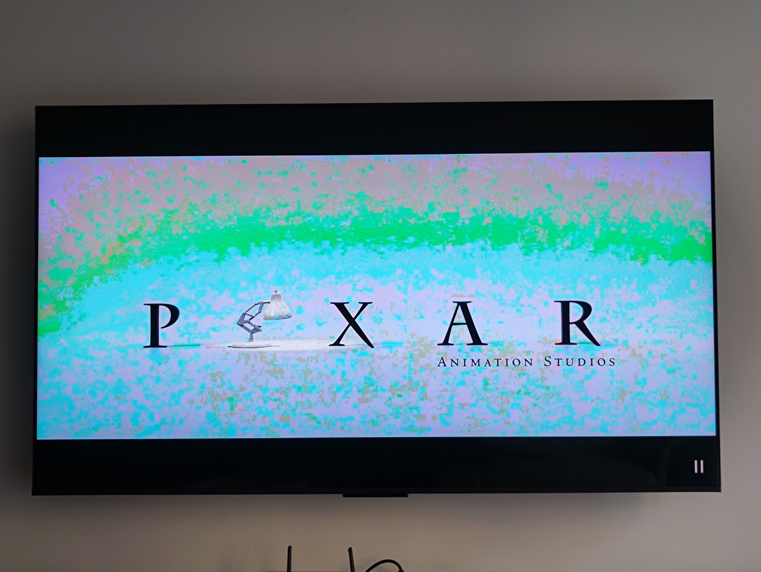

掌控营销-Jacky 5
2023-11-25 15:28
芝杜设置里hdmi的色深改成16-235就好了

确实,但是双子杀手原生60hz的,他的输出是30hz,要么设置出问题了,要么兼容不行。还是自动比较省事。

感觉还是线的问题 要么就是电视机兼容有问题。我在海信和索尼上用z9x没问题,看看tcl有没有新固件
