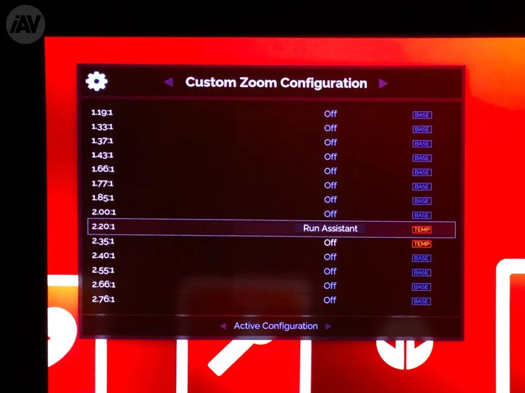

启动机器后并且链接播放器和投影机/电视,我们可以调出Black Bars Configuration,就可以手动调整整个画面,让不同宽高比的的画面填满屏幕。这里还有一些特殊功能,例如如果屏幕弹出了字幕、蓝光碟菜单、播放机设定菜单,画面就会自动调整,让那些菜单或者字幕内容出现,而且Envy是自动变换,不需要另外设定。
Envy针对不同画面的设定提供了几乎所有的宽高比独立选项,这里就需要用户自己按照需求独立调整,虽然有点不太人性化,但是这样的细节设定,可以让不同的视频画面都得到照顾。
例如点开2.35:1的设定页面,我们首先开启Active,然后调整Left和Right,屏幕就会自动改变,比较特别的地方是,无论屏幕扩大还是缩减,区域会限定在指定位置,例如上图有3个白色框,每个调整都会针对左右的位置。例如16:9的画面,就会扩充左右白色边框的内容,来填满2.35:1的屏幕,而如果使用的是16:9的屏幕,就可以把2.35:1画面的上下部分延伸,以填满16:9的屏幕。

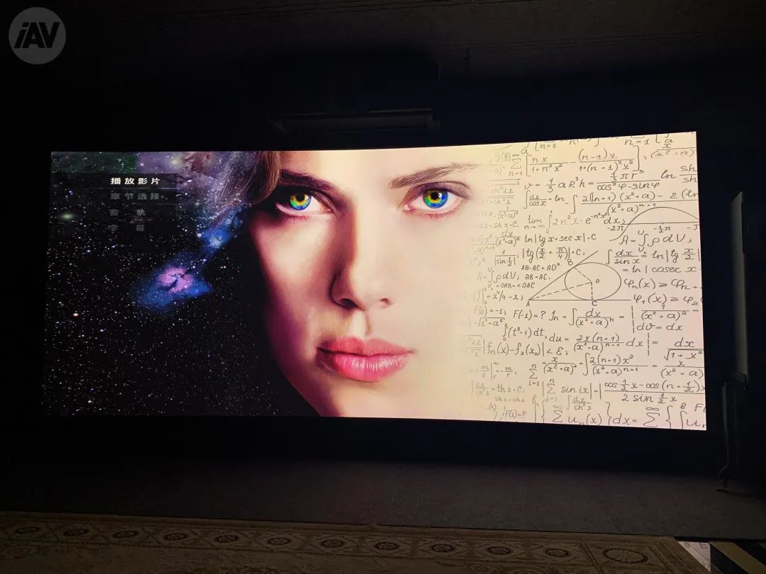

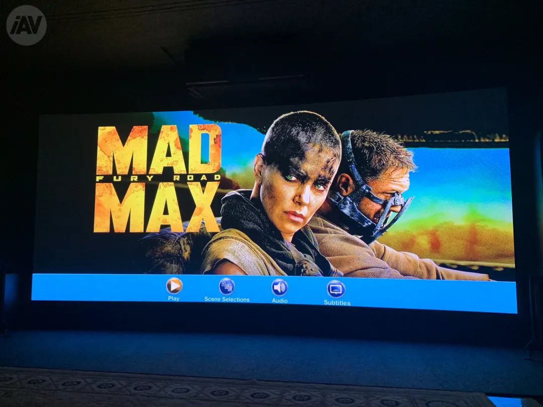

16:9的画面扩充成2.35:1显示

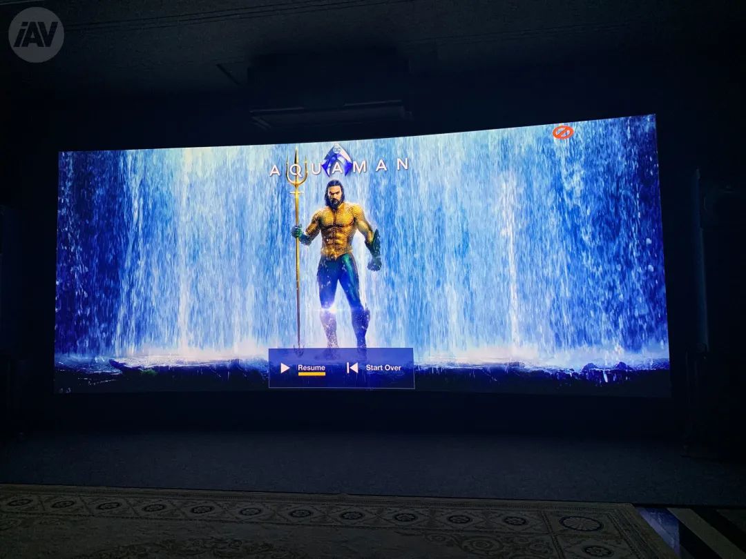

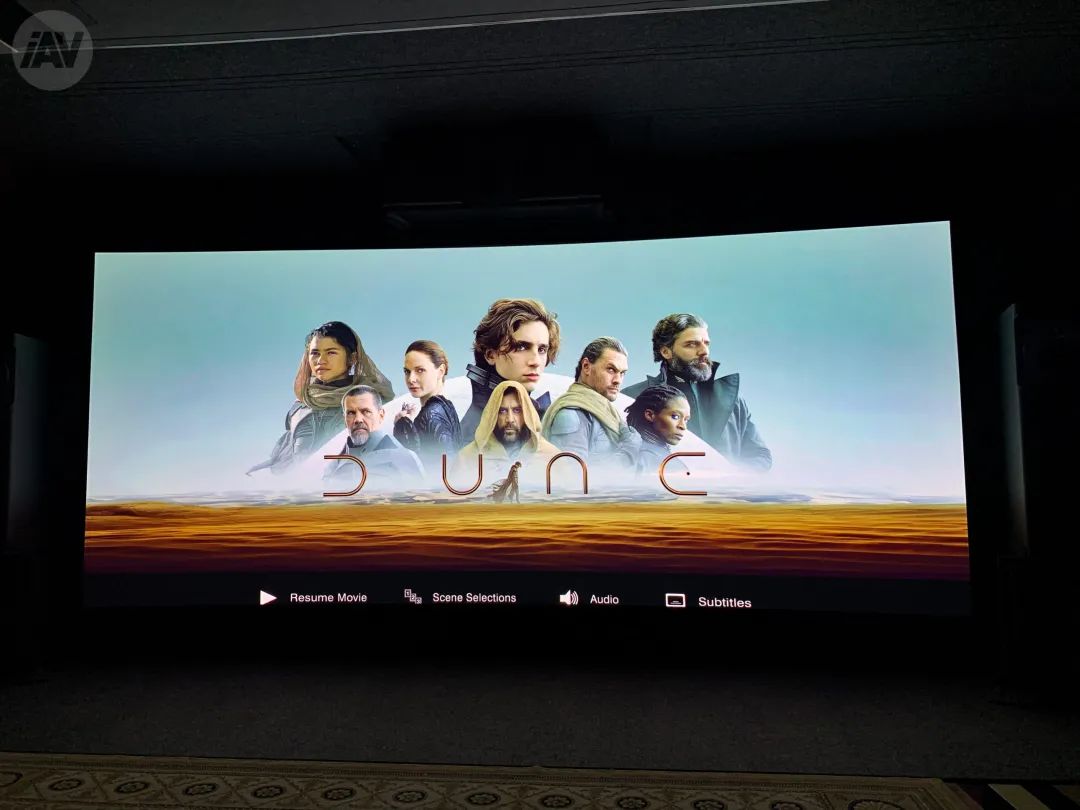

例如以下几个画面,这些蓝光碟的菜单都是16:9的宽高比,但是通过Envy的处理,画面可以简单变成2.35:1的规格显示,而且屏幕上居然没有明显的拉伸感觉,人物的轮廓依然很正常,关键是填满整个屏幕的效果,让视觉相当舒服。

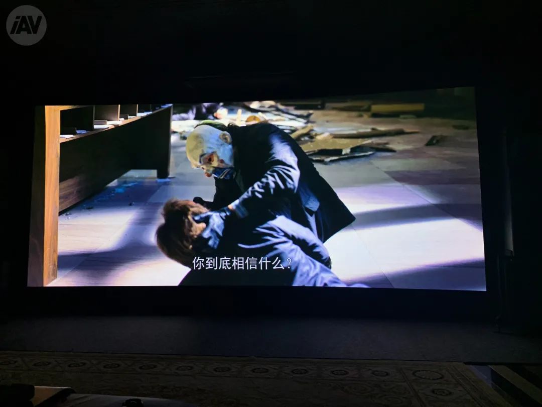

进入播放环节,我们试播了1.78:1、1.85:1和2.35:1的电影,屏幕是2.40:1的宽屏幕,通过比较可以发现画面依然保持很好的观感,特别是色彩和UHD的清晰度都没有衰减,而且字幕位置会自动调整到屏幕内,叠加到电影画面里面。

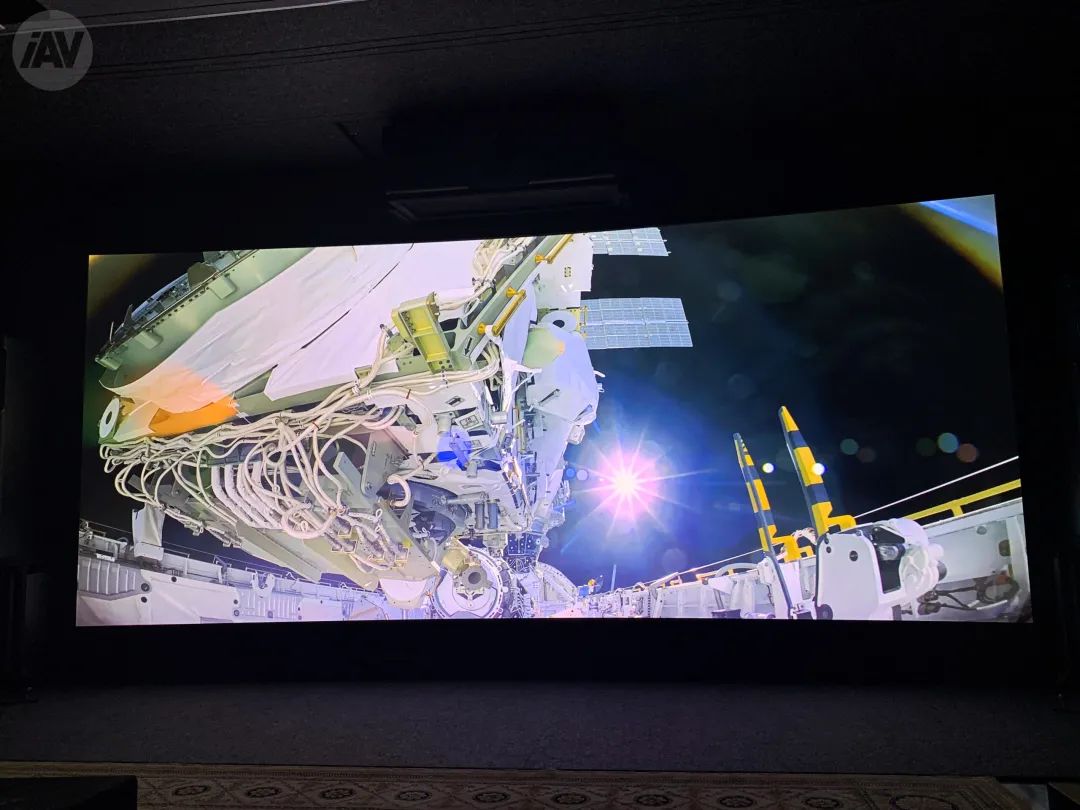

播放IMAX纪录片《哈勃》的时候,太空画面从16:9转成2.40:1,视觉效果更加震撼。
