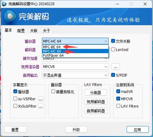

大佬们好  估计这问题也是老问题了 我百度了一下也找不到答案 完美解码安装的是最新的20240228 因为之前的很多版本不能源码输出DTS次时代音轨 只能源码输出杜比全景声音轨
功放是天龙AVR-X1700H  完美解码源码输出如下图  直接用电脑播放  不用功放音画正常

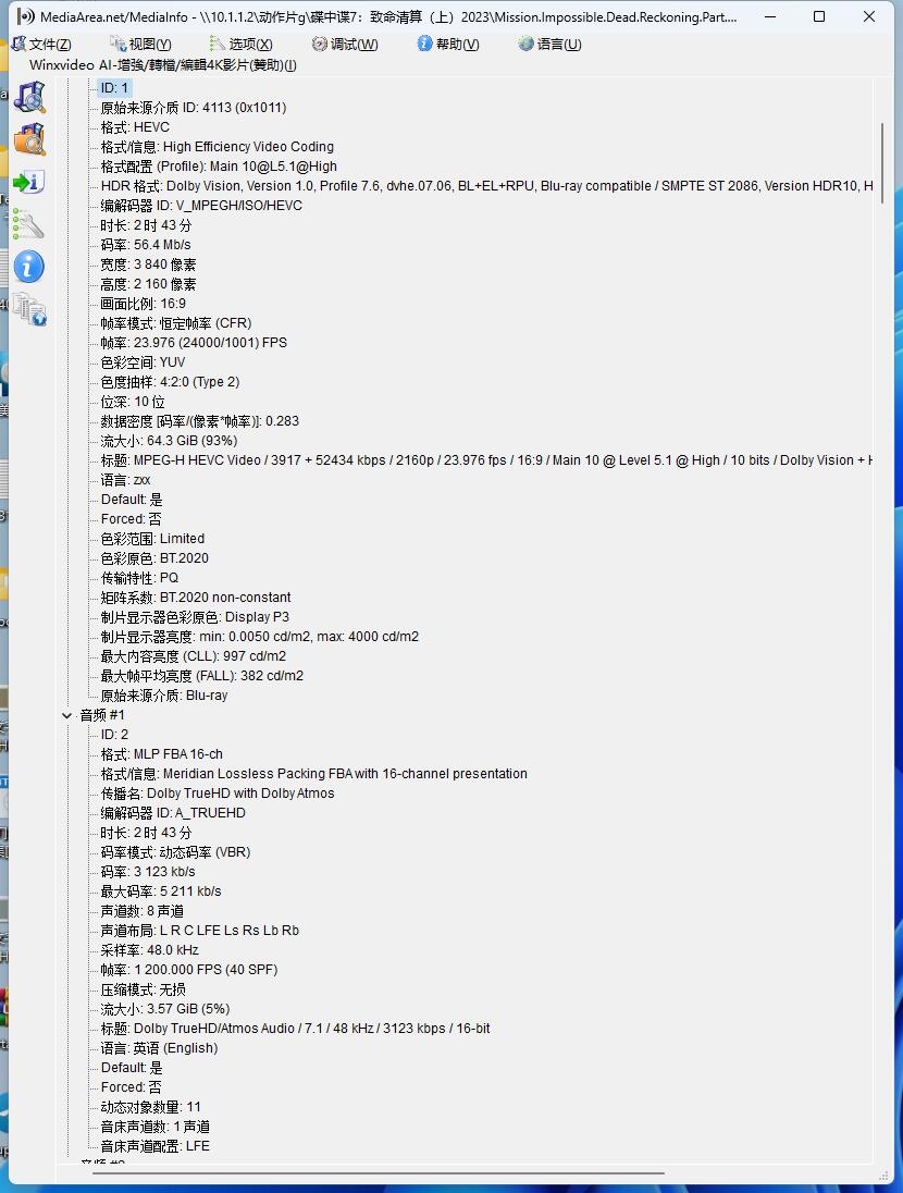

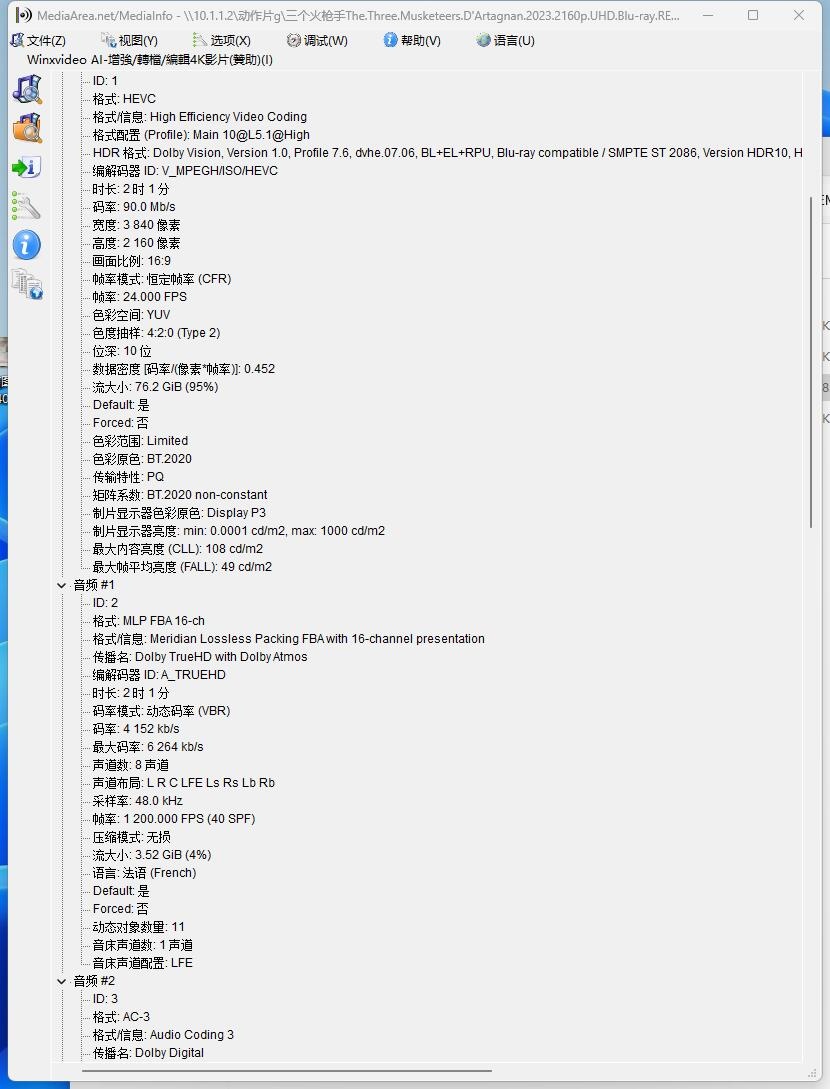

随机播放了电脑里下载的几部原盘或者REMUX电影 三个火枪手:达达尼昂     碟中谍7:致命清算(上) 音轨参数分别如下图  就是播放几分钟就音画不同步了 停止再播放就好了 但是在过几分钟就又音画不同步 ,三个火枪手片源我换了原盘也不行

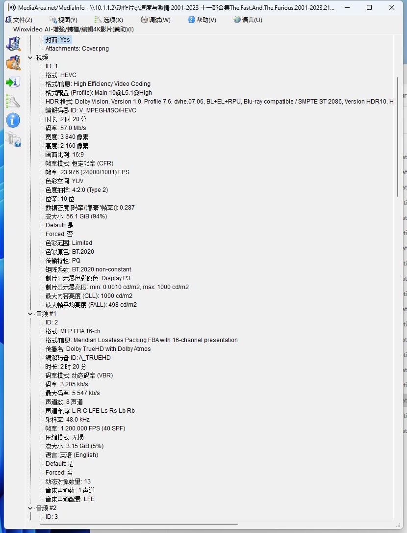

然后我又找了一部速度与激情10 播放正常的  音轨参数如下图
我想问一下这是哪里问题  需要怎么设置
结论:以前都没注意过 但也知道完美解码是个需要探究的播放器,会设置它就是完美的  不会设置它就不完美 而我呢就是后者 呵呵  看了迪奥的完美解码设置中心 才没明白了一些选项的区别  经过一番折腾测试  播放器需要选择MPC-HC或者MPC-BE 都不会出现音画不同步现象 音频输出的 选项不用管 其实在勾选了S/PDIF后 选哪一个结果都是一样的 为什么这么说呢 因为我测试了不管选哪个 我按功放遥控器上的INFO 键显示的都是正确的源码输出了,功放上也正确显示Dolby TrueHD 如下图
鉴别是否正确源码输出的方法还有就是通过调节播放器上的音量 它是不管用的 当然了这两款播放器调节到0就没声音了 因为相当于静音了,这一点不同于 potplayer 如果成功源码输出 即便播放器音量调节到0他还是该多大声音还是多大声音
疑问????potplayer居然不行? 颜面何在 也许是我哪里还是没有设置好吧,但我不知道怎么设置,设置中心选择potplayer播放器后 下面硬件加速不使用  或者默认使用D3D11  视频渲染器选 MPCVR  MADVR 都试过依然会音画不同步 如果解码器选择:LAV Filters 视频渲染器选择:MPCVR 无法成功源码输出 另外这个百度搜索的完美解码如何源码输出有点误导人,百度上说勾选S/PDIF  同时音频输出选项 要选择  源/(输入)作为输出,我实测了其实选哪一个都一样   仅仅勾选 S/PDIF 就行了
音频解码设置选择备用就可以了  如图

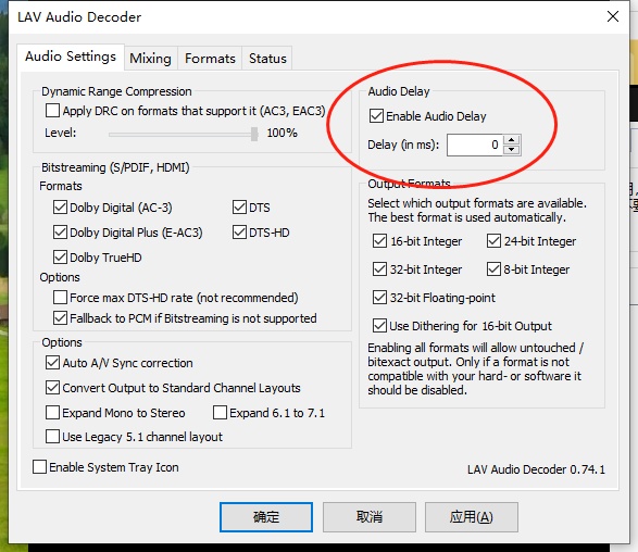

MadVR大法 2
2024-3-5 16:25
音频解码器挂载LAV AUDIO 然后在设置那里选择延时打勾输入延时多少
回复 支持 8 反对 0
202101 3
2024-3-5 18:50
多谢了  这么说就是还要看音画延时多少来调整,功放上也有延时调节功能  再说了我看这个三个火枪手是音画越来越差的远,并不是固定的一个差值 其实我已经找到方法了
回复 支持 5 反对 0
