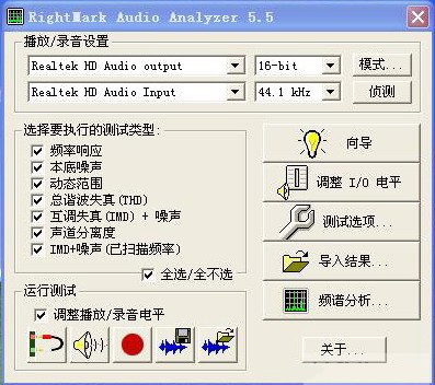

RMAA软件初始界面如下所示:
初次使用时可以采用RMAA软件默认设置,无需特别调整任何选项。事实上,默认设置已经足够全面。然后选择和控制声卡的输出/输入。

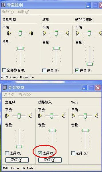

选择声卡的输出/输入端口在计算机的音量控制界面进行。双击屏幕右下角的音量图标,在弹出的音量控制界面中需要进行两次双击操作,以打开两个控制界面,一个用于控制输出,另一个用于控制录音。如下图所示:
3. 调整录音电平:
在选择好信号通路后,开始调整录音电平是非常关键的一步,请务必认真对待以确保测量精度。这里特别补充一点,在上一节中要确保信号输入通道勾选了"线路输入"而不是"Wave"。因为选择后者等于将声卡设置为在声卡芯片内部形成回环进行录音,与外部线路输出/输入接口完全无关系。如果你试着拔下连接线,则会发现录音信号并不会消失,并且根本没有变化。当然,在这种情况下声卡的测量指标最高几乎达到了声卡的极限!

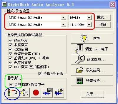

在红色框内的"播放/录音设置"窗口中选择你准备用于测量的声卡(播放和录音应该选择同一声卡,因为某些计算机可能具有多个声卡),然后勾选绿色框内的"调整播放/录音电平"小窗口,并点击蓝色框内的电平调整按钮。接下来会弹出以下两个界面:

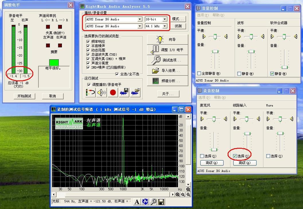

然后通过调整计算机本身的"播放音量控制"界面和"录音控制"界面中的音量滑块来调节录音电平,将其保持在-1dB至-2dB范围内。在此过程中,请记住一个原则,只要信号电平还有余量,任何一个控制项都不要将其设置为100%,因为此时无论是输出还是输入信号失真都最大化了,这会给测量结果带来额外误差。
调节参考:将线路输入调至约80%左右,在播放输出部分,“波形”和“音量控制”两项均保持在90%以下。当然,由于某些设计原因,有些声卡可能需要将所有项目都设置为最大才能勉强使录音电平达到-1dB至-2dB。在测试声卡本身时,只能这样操作。但在测试功放时,需要将其幅度调低,因为不足的部分可以通过增大功放输出来补偿。

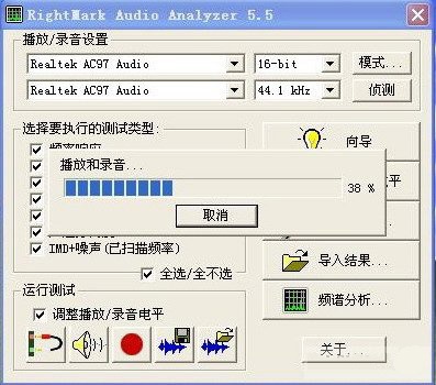

在完成上述设置和调整后,即可开始进行测试。点击"调整电平"界面中的"开始测试"按钮,测试将自动启动并完成。期间无需人工干预任何操作以免影响测量结果。
测试过程中的界面如下所示:
测试完成后的界面如下所示:

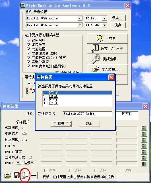

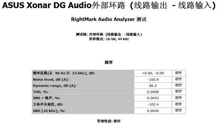

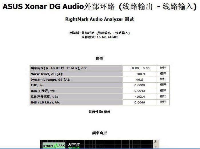

5. 点击"确定"按钮保存测量结果,并接着点击“生成HTML报告”按钮以生成一份HTML格式的测量报告网页,如下所示:

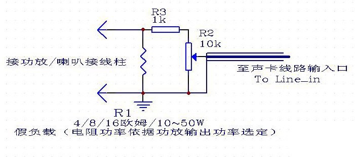

为了方便叙述,这里只针对功放的测量做解说。在之前的步骤中,我们已经完成了软件和电脑的设置和调校,并对声卡进行了摸底测试。现在我们将进入对功放的实际测量阶段。下面我将特别解释一下连接功放输出至声卡输入接口的信号线。
请参考以下电路结构图:
按照上图连接好信号线后,将其从功放连接至声卡的线路输入口(Line In),然后使用另一条信号线将声卡的线路输出与功放的信号输入口相连。完成连接后,开始测试。
测试和调整方法与测量声卡基本相同,但有所不同之处在于需要调整功放输出音量控制,在不同输出功率下进行多点测试(例如1W/5W/10W...满功率输出)。确保声卡输出音量控制在90%以内,录音输入控制在80%左右,并通过调节R1电位器来使得RMAA显示录音电平保持在-1dB至-2dB之间。然后点击"开始测试"按钮...
完成第一次试测后,请保存测试结果,并分别调整声卡的输出/输入音量控制到不同水平,再通过调节R2电位器使得录音电平保持在-1dB至-2dB之间,进行第二次测试...保存结果。比较前后两次测量结果,看哪一次的结果更好,选择该设定状态进行正式测试。如果两次试测还不能确定最佳设定状态,请多试几次以找出最佳状态,并在正式测试时使用该设定状态,这样才能更真实地反映功放的实际水平。

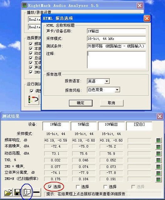

每次完成正式测量后,请保存好结果,并在"测试结果"表中的每个"设备"栏中添加说明,例如:"1W输出"、"5W输出"...等等。这样有助于在生成测试报告时进行区分,避免混淆。
请参考下图示意:
然后生成HTML格式的测试报告。但请注意,在每次只勾选一项(软件默认是全选),然后点击“生成HTML报告”按钮生成单项测试报告。完成单项报告后,您还可以勾选所有测试项并生成一个比较性质的综合报告,以直观地比较各个状态下的水平。

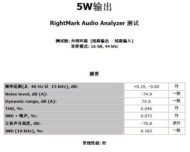

下面我将分段展示声卡本身的摸底测试报告和功放在5W输出时的测试报告,请大家帮忙分析并提出建议。
以下是声卡测量结果总表:
以下是功放5W输出时的测量结果总表:
从测试结果来看,该声卡指标大致处于中等稍偏上水平,而功放的测量结果与声卡相比差距较大。但需要注意一点,RMAA软件最初设计用于高品质音频设备(如声卡)的测试,因此其评判标准要求非常严格,并且稍微差一点就会被判定为一般水平。例如失真度,在0.1%级别就会被评为一般水平。然而对于单端胆机来说,如果失真能够达到0.1%这个水平已经非常了不起!通常情况下,失真率会在1.0%以上。如果达到1.0%以上,RMAA的评价就会是差或极差。因此,不要过于关注RMAA的评价结论,而应该理性客观地看待实际数值,并根据自己的经验进行客观评估。
