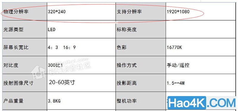

原生分辨率VS兼容最大分辨率以上所提到的分辨率指的都是投影机的“原生分辨率”,也可以称为“物理分辨率” “显示分辨率”或“标准分辨率”,它由投影机的显示芯片决定,是决定投影机清晰度的真正指标。一般来说,投影机都无法显示比原生分辨率更多的像素。如果你在购物网站,看到某款不到300元的便携式投影机宣称“支持”1080p分辨率时,记得擦亮眼睛,可能厂家已经挖好了坑等你往下跳。
这里就牵扯到了“最高支持分辨率” “支持分辨率” “兼容最大分辨率”的概念。它们本质上是一致的,和投影机的物理分辨率其实毫无关系。相反,和输入信号有关。众所周知,视频信号有各种各样的分辨率。每台投影机都有相应的编程来识别不同的信号。所谓的“最高支持分辨率”就是投影机能经过编程处理然后显示的最高分辨率。投影机将不同的输入分辨率转换为本机输出分辨率的过程称为“缩放”。举个例子,当一台投影机的原生/物理分辨率只有320×240时,就算它能支持1080p的分辨率,也不过意味着它能以320×240的分辨率播放1080p的视频内容,离“全高清”还有相当长的一段距离。
