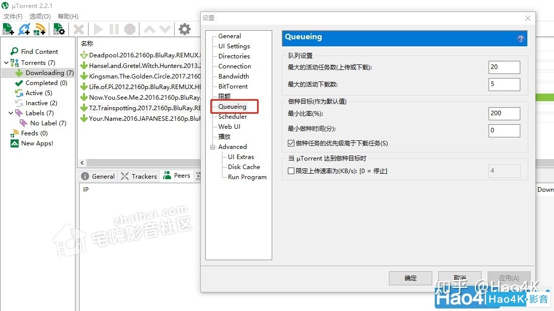

下载软件推荐utorrent2.2.1版本,需要改动的设置大致如下图(其他类似的软件也可以)
安装并设置完utorrent之后,点击之前从hao4k下载的种子,弹出以下页面
tracker来源于上面分享网站中最后一个,有用红色写出网址。大家进去复制别人的tracke内容,然后粘贴到上图设置tracker位置,记住每隔一行空一行(最好复制到一个文本中去,便于以后再次使用)。
下载开始后也可以修改tracke,方法为右键所下载内容,选择最下面的属性就可以修改。具体tracker代表什么,为什么这个软件下载比某雷还快,请自行搜索了解。
