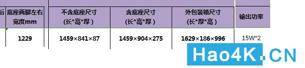

  看了几个型号,用848芯片的65Q1一直在4000以上,618看到在3699了;海信的65E7系列的,但是基本618最低都在4699左右, 还是想用的不多就不用买贵的了不要那些多余功能,其实还是一个字“穷”。最后看到了65E3,这个是入门级的4K,648芯片2+8G,于是就想试试,结果无意发现海信新推的网上新品VIDAA,有一款65V1A,参数和65E3A-Y差不多,然后专门问了客服确认就是同一款,同一个生产线,配置也基本一样。有点不一样是同样2级能效,65E3-Y是190W,65V1A是160W,还省电了。看来19款新出的机器对电气能耗方面做了优化改进,这点表扬。这也带出后面一个问题,在收货后才发现的问题:买之前问客服得到的消息是65V1A喇叭是15WX2,收货后,说明书写的是8WX2,这客服还给资料截图。。。。

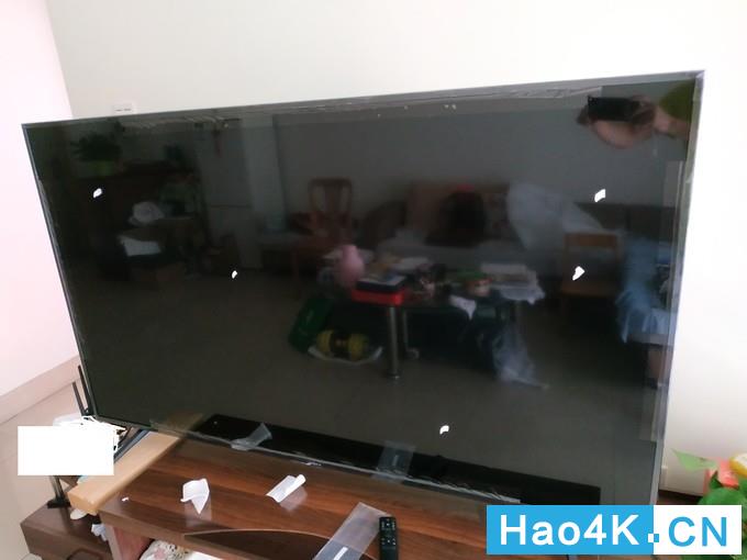

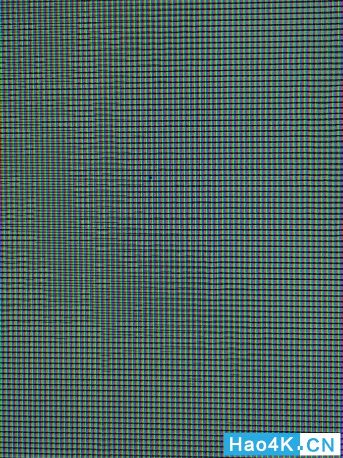

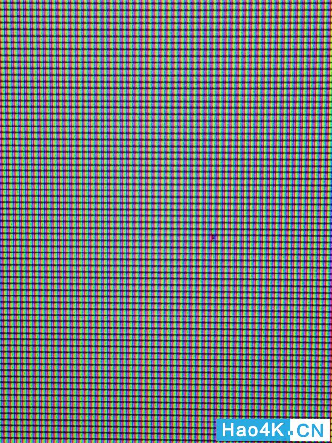

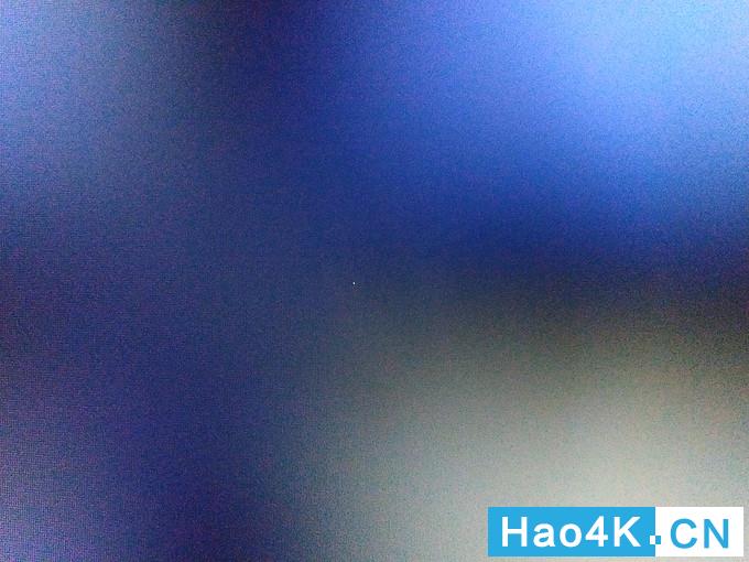

于是我来慢慢测,先测试是三色屏幕,装了当贝助手,测试屏幕,结果问题来了,黑背景下大概看了一下就发现超过5个亮点了,白背景下随便看了一下就2个坏点。这个找坏点亮点的过程太累了,眼睛又累又费力,不知道哪位大神有好办法。我是没法全部检查,随便看看就发现这么多,我就打算换货了。
贴纸的位置都是有问题的点,贴出来是让售后的人来好检查,毕竟重新找太费眼了

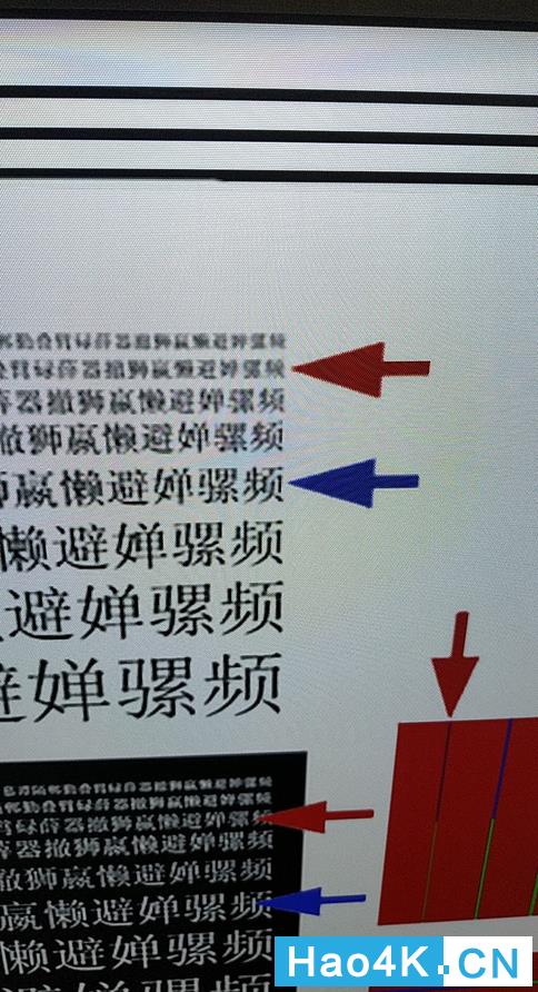

然后下个测试色彩过渡,最中间过渡很明显有竖线,这个因为不算退货的理由就没拍照,然后钱元凯教授的测试图,这个就有点失望了,19年的新品还不如17年的55寸的海信。

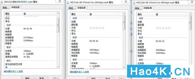

然后测试一下4K视频,用了一个叫“缤纷”4k测试视频,还有2个其他测试4K视频,都是以前用来测试老海信的,结果有点大失所望。这3个视频都可以在老机器上播放的,在65V1A上全部不能播放,都提示不支持格式。问题是包括说明书上都写了只是H265,码数也在范围内,为啥不能播放呢?
