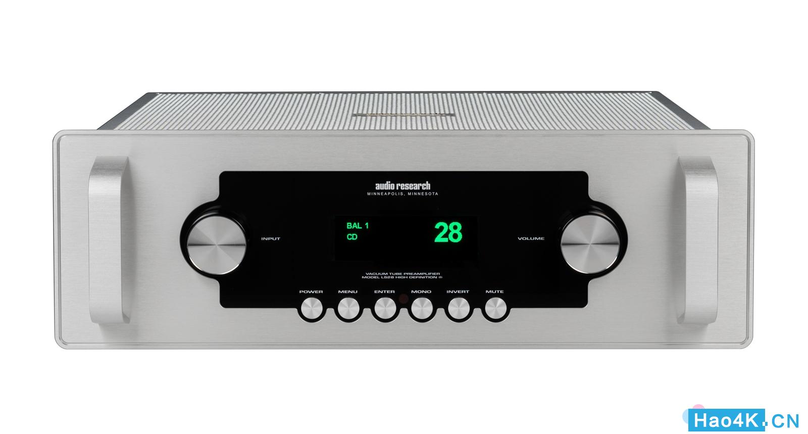

基本上LS-28的外观延续了过往设计,只是视觉风格变得更精致,尤其是机箱设计从黑色转变成银色,并经过喷砂处理。关于LS-28面板上的六颗按钮,由左到右依序是Power、Menu、Enter、Mono、Invert、Mute。

我们都知道ARC在2009年被McIntosh Group(原Fine Sounds)集团併购,不得不说这间义大利集团眼光很精准,专门收购历史悠久、体质健全的品牌,像投资绩优股一样,砸钱后就不太需要介入经营,就可以随着时间获利。ARC在McIntosh Group集团底下,目前最大的改变大概只有外观,关于此点笔者已写在下页图说中,在此补充面板「Menu」功能进一步说明。
「Menu」中总共有六个选项,「Auto Shutdown」可让机器两小时不使用后自动关机,「Processer Mode」可透过第三组平衡输入接口外接环绕前级,然后跳过音控功能,「Tube Hours」可检视目前器材的使用时间,若有更换真空管也可以重设,那么原厂附的6H30管可使用多久呢?4,000小时,时数用罄后再向原厂购买即可;「Display Brightness」提供七档萤幕亮度,「Volume Reset」可让您重设每组输入源的音量,也就是说LS-28可以记忆不同讯源的音量,除此之外,您也可以再为每个输入源命名。
