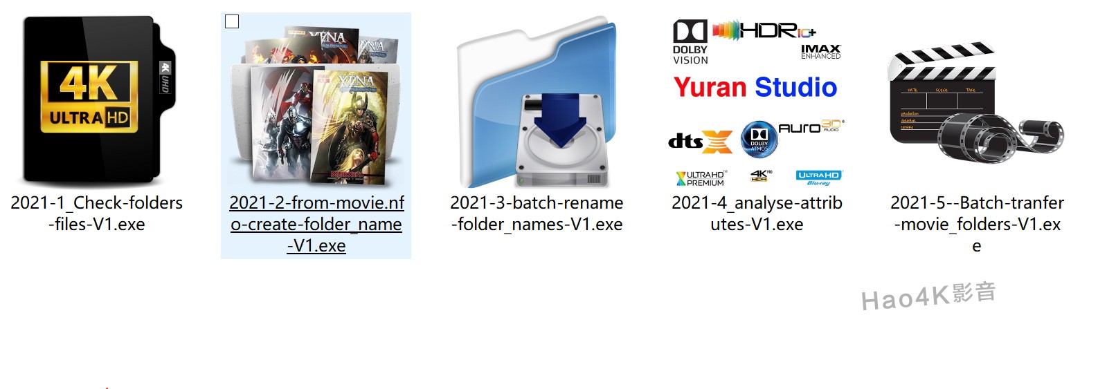

操作流程的、概念性的总结:
1:  Yuran这里,当务之急,是给每个硬盘的卷标(电影资料盘的Volume label),规范地改名。
这两个硬盘的卷标,都不行(3TB的硬盘,没有_M 的标识符;6TB的硬盘,有空格)。
前期连载篇中,已介绍。存放片源的硬盘,都应添加: _M 的标识符!(DIY编程的程序,会自动甄别、摘取影碟盘的卷标)...
2: 用正规的、功能全面的文件管理工具 Total Commander ,找出并删除:多余的下载文件,也就是:文件名内,包括 (1)、(2)、(3) 字符串的,刚才已讲。
3: 补齐 BDINFO.*.txt  文件(*代表不同的片名, 前期连载篇中,有具体的介绍)!
4: 补齐 movie.nfo  文件( 前期连载篇中,有具体的介绍)!
5: 用第一类测试工具,核查文件夹名、文件名,是否违规。
耗时最多的,是检查 三万八千多个文件的文件名,用了13分钟。
下面是GIF动画演示:
为此,又得改程序。添加(逐渐递增的、)文件数的显示。
6: 用第二类实用工具,给文件夹改名(自动添加中文片名)。
7: 用第二类实用工具,自动甄别每个影碟的、音视频轨的规格。给出列表文件。
在6TB的硬盘中,甄别 93部电影,所需的时间,可以参考GIF动画。
下面是GIF动画演示:
8: 用第二类实用工具,批量处理。负责93个文件夹的移动,
下图中,
  • 左半部,是原先手动归档时的截图。类别文件夹,都是手动建立。(_0_ :代表空文件夹)
  • 而右半部,是软件自动建立(类别)文件夹后,所做的截图。
对比后,可以看出:类别文件夹的建立,(手动与自动的)完全相符!
与此同时,93部电影(将近6个TB的数据/文件),被自动分配到、规格相符的、类别文件夹中。
毕竟是Move指令(而不是Copy),非常快!(批量操作,处理93个文件夹)所需的时间,可以参考GIF动画:
下面是GIF动画演示:
