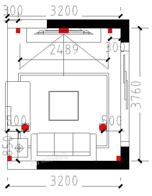

未命名方案-未命名-20211016-192201.jpg 你好,我也想弄个5.1.2的音响,请问后坏绕音响的高度是多少,
天空喇叭离沙发墙壁多元。不知道能否给小弟解答一下,不胜感激
