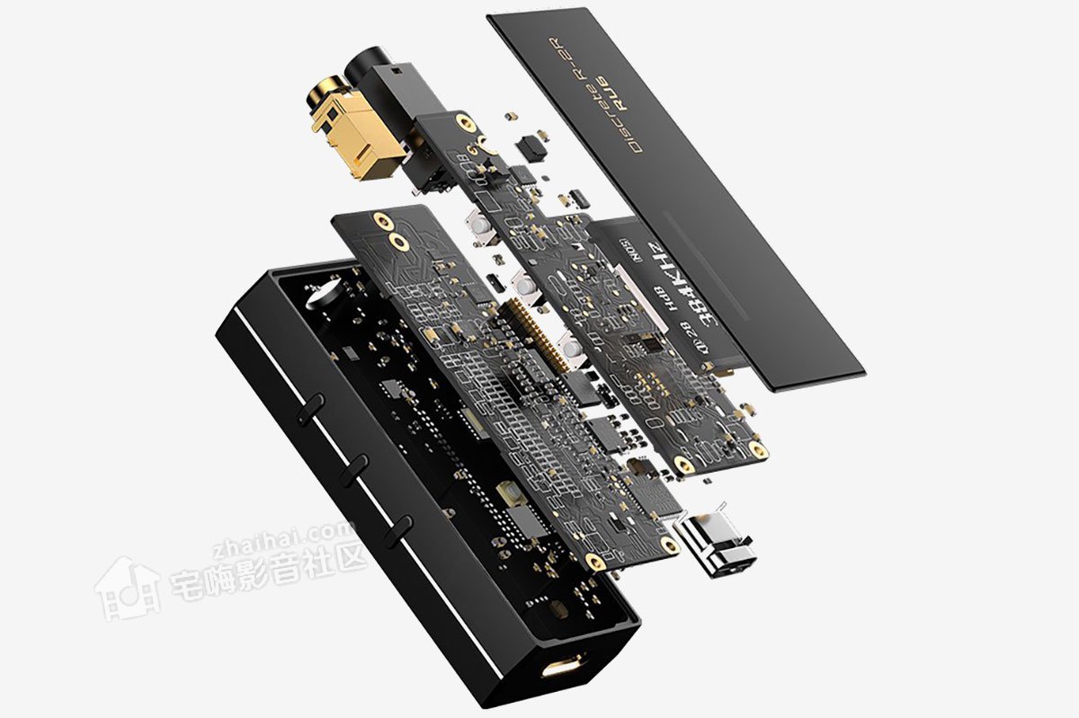

RU6 是 Cayin 第一款 USB-C 流动解码转接线,凭藉在座台机和 R2R(全分立式电路)上的成功经验,这次就将 R2R 解码电路放入这款小巧的 USB 解码耳扩上面,在有限体积之内配置了 R2R 架构的 96 枚高规格精密电阻。由于全分立组件的 R2R 设计在精度上仍及不上现代 DAC 晶片组,对数码音讯的质量要求更高,而为了避免软件音量控制带来的音质损耗,Cayin 这次可说绞尽脑汁。厂方使用了高性能电子开关和精密电阻网络,搭建了电阻衰减式硬件音量控制电路。在 RU6 共 100 级的音量范围之下分成了 9 段、9 组硬件音量衰减模组,每一段调用 1 组硬件音量模组,而数码音量只在 -6dB - 0dB 范围内调节。

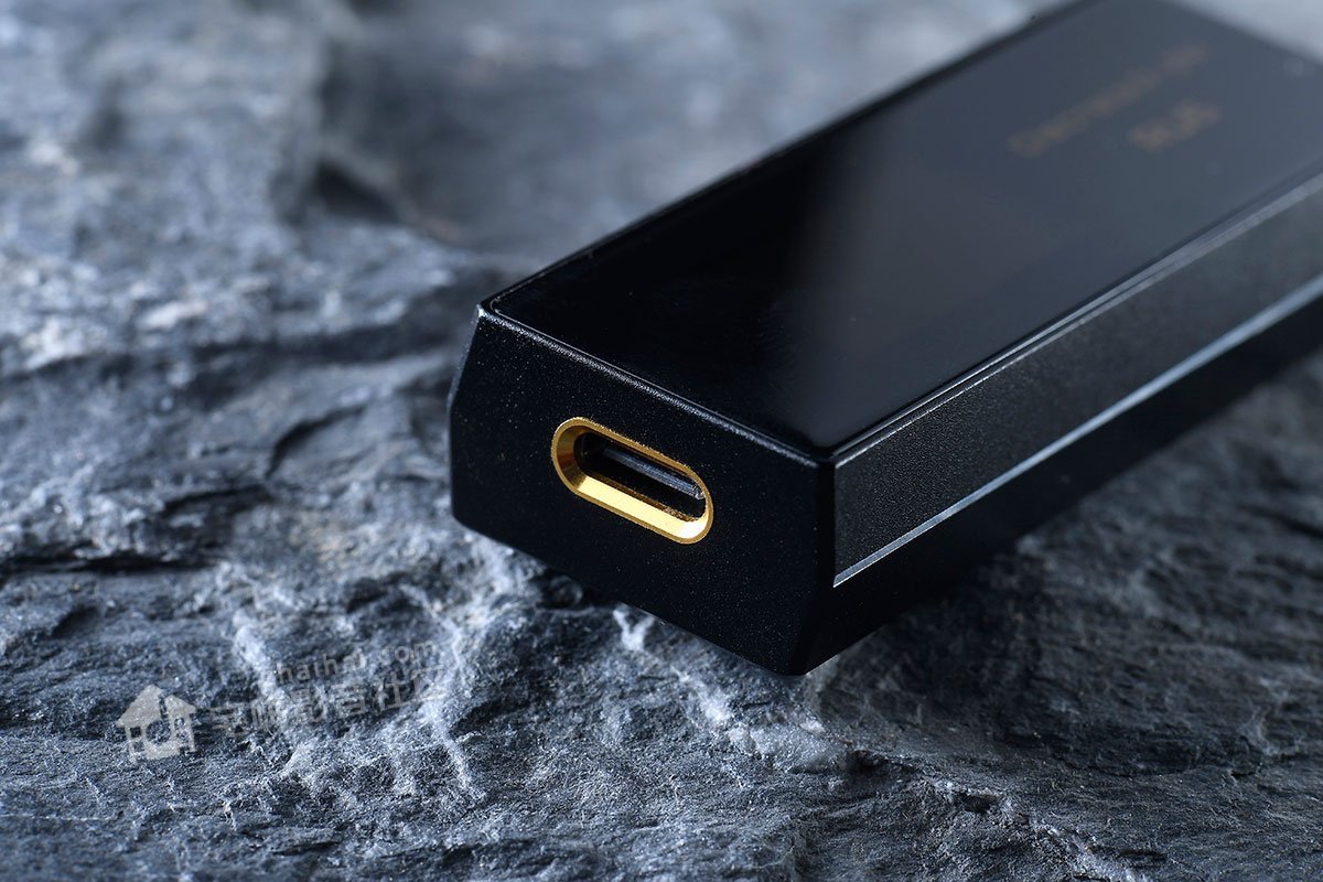

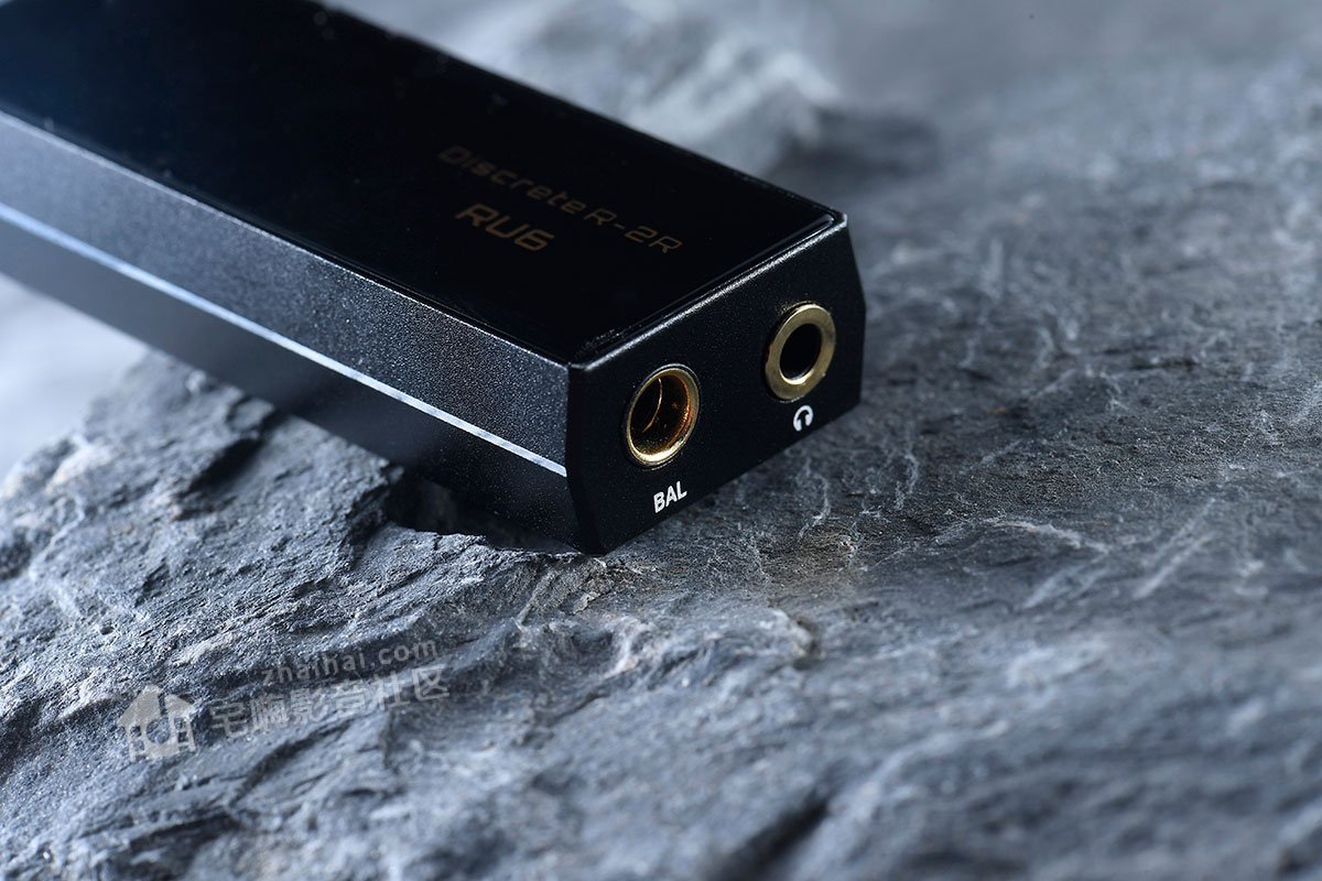

机身一端是 USB-C 接口作为数码音讯输入。
另一端则是 3.5mm 非平衡和 4.4mm 平衡耳机接口,分别提供了138mW@32Ω、213mW@32Ω 输出。技术上面相当复杂,也令 RU6 成为有史以来 Cayin 便携式产品入面最精密的一款。带来的优点就是,最大可能避免了数码音量调节带来的信号损失,同时提供到完整的硬件音量调节。缺点就是,为是避开 9 段电阻阵列之间电子开关心换时的[POP]声,厂方将其设计成切换到某一音量时有 30ms 的自动静音,免去不适感。而为了承载这个复杂架构,同时减少干扰和积热,RU6 采用了 2 块 6 层 PCB 设计,将数码音讯处理和 DAC 转换放大电路分隔,让模拟信号在传输放大的时候不被数码信号、时钟信号等干扰,让声音更干净。

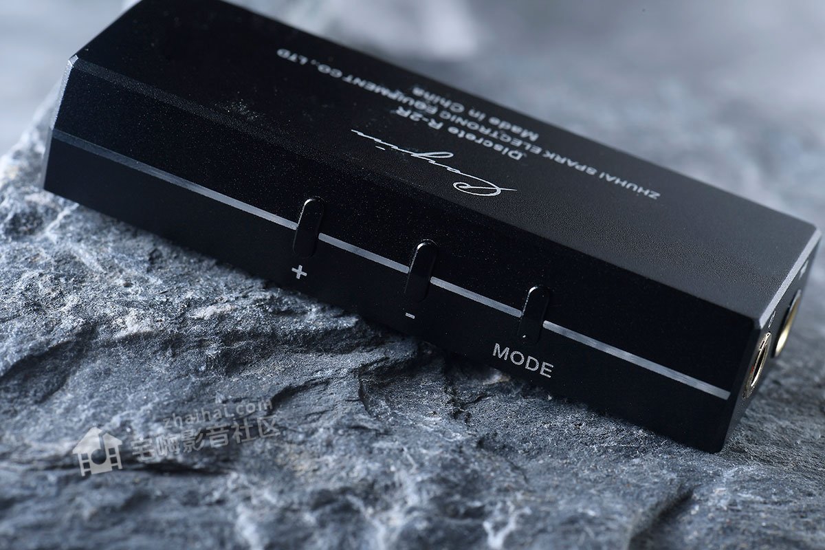

机侧的 3 个按钮分别是音量以及 Mode 设置。
采用了 2 块 6 层 PCB 设计,将数码音讯处理和 DAC 转换放大电路分隔以减少干扰和积热。

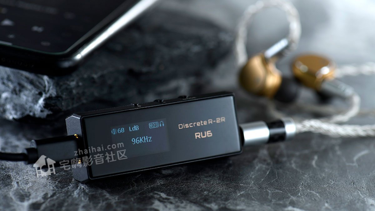

支持手机、电脑解码 3.5mm + 4.4mm 双输出

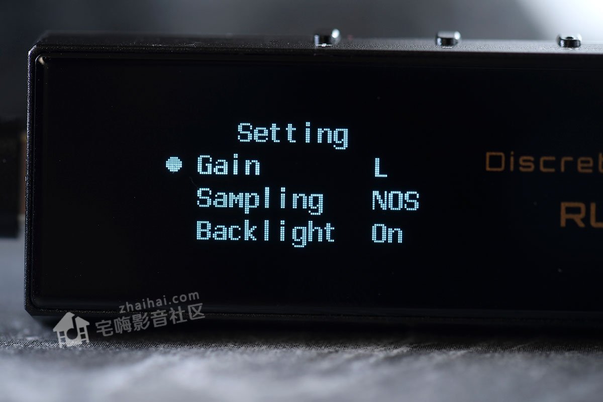

RU6 最高支持 PCM 384kHz 以及 DSD256 解码,机身一端是 USB-C 输入,可以兼容 Android、iOS、PC、MAC 等系统,PC 需要安装驱动程式,随机提供了 USB-C → USB-C 接线,另有 USB-C → USB-A 转插,方便连接手机和电脑,Lightning 接线则需要另购。另一端则是 3.5mm 非平衡和 4.4mm 平衡耳机接口,分别提供了138mW@32Ω、213mW@32Ω 输出,驱动力相当不错。机身设有屏幕可以显示运作状态,机身的 3 个按钮分别是音量加、减以及 Mode 键,后者短按可以开启或者关闭显示屏幕,长按就可以开启功能选单,再通过音量键来切换增益、OS(超采样)/ NOS(无超采样)模式和设置背光时间,几简单易明,自己摸索一下基本都识用。
机身屏幕除了显示操作状态之外,也可以方便设置增益、超采样和背光等功能。

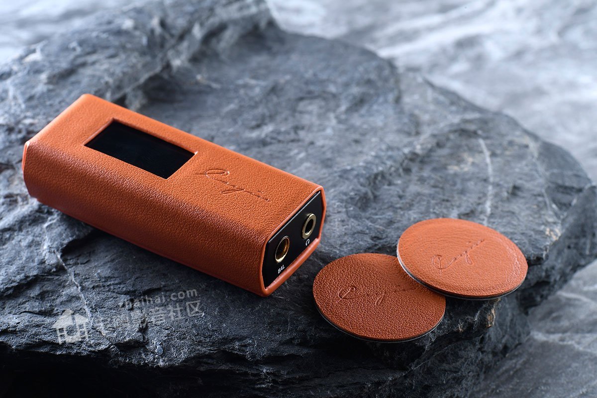

随机的皮套保护性不错,也提供了两个磁吸贴片方便摆放。

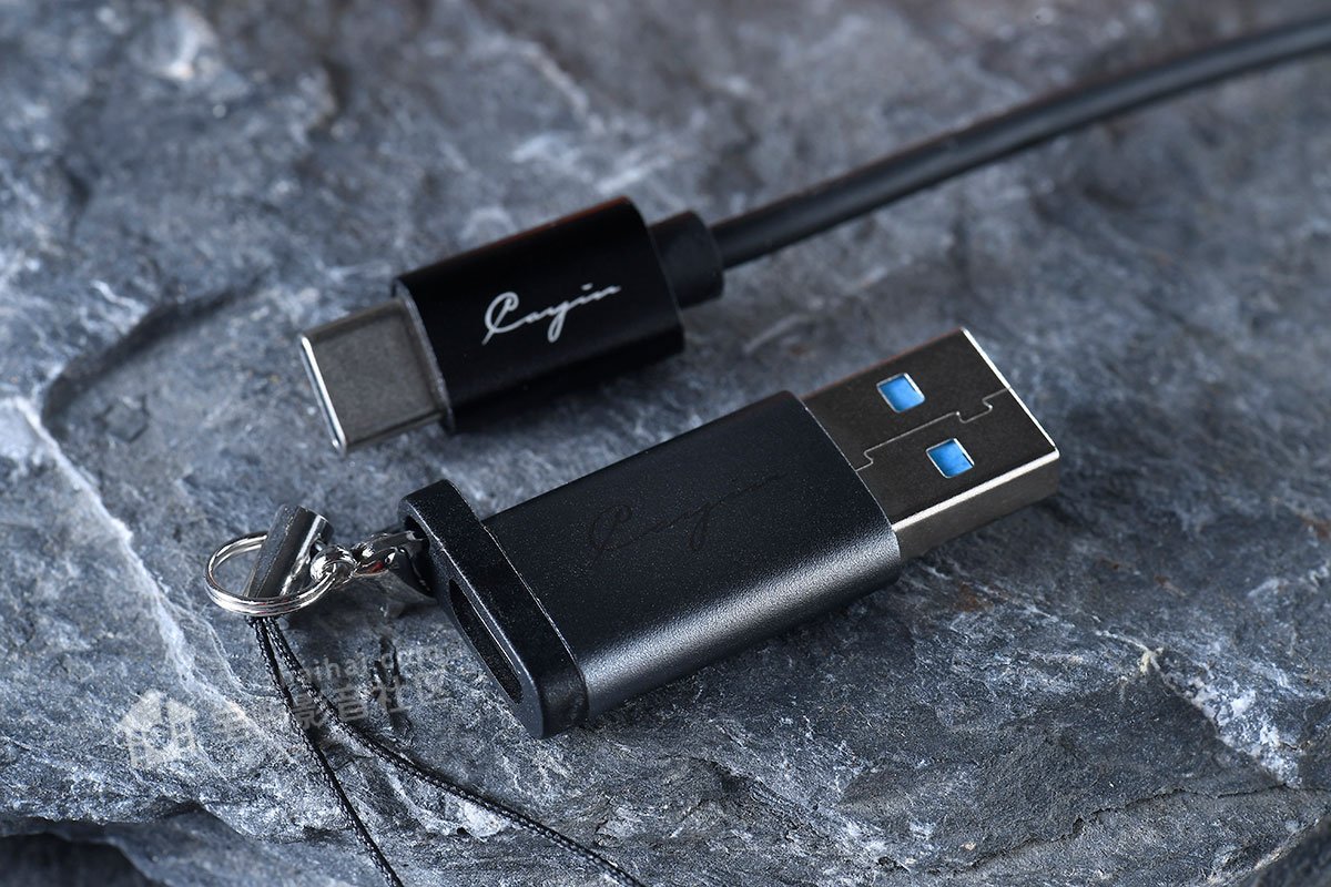

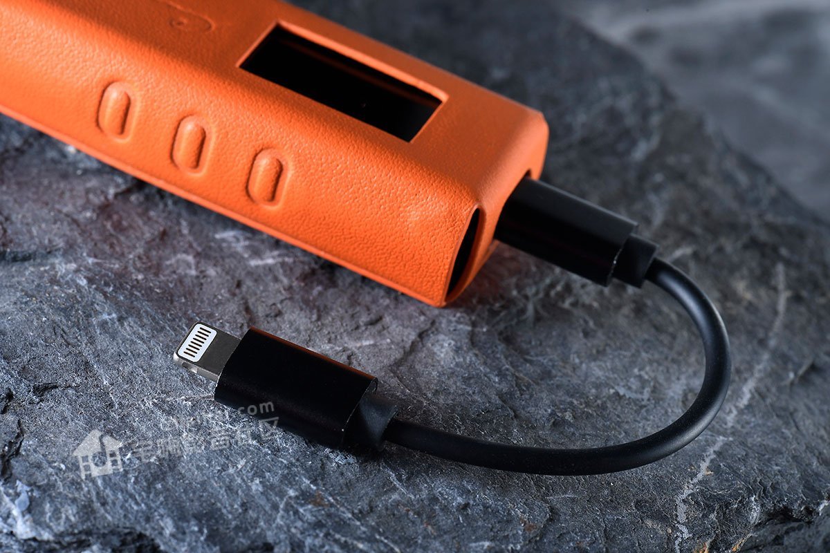

提供了 USB-C 短线以及 USB-A 转插,方便连接手机和电脑使用。

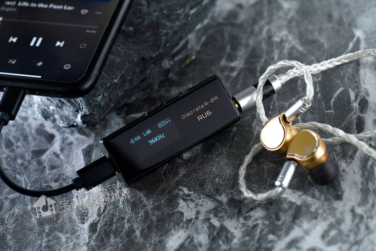

iPhone 使用的 Lightning 线就需要另购,这条线加入了特别的电路设计,让 RU6 可以获得更稳定的电源供应,完整表现到应有的音质。

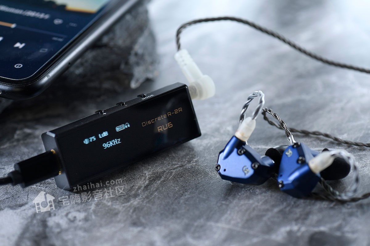

R2R 电路通常比较慢热一点,所以这次也特别用电脑和手机为 RU6 煲了三四日等状态稳定再来测试。手机播歌一大失真源头就是软件音量调节,为了获得最佳音质,设置方面 USB 使用了独占模式,如果没有这个功能的话就先将手机音量调到最大,再以 RU6 机身的音量按扭调校。这次配搭了 Campfire Audio Mammoth 一圈两铁以及 FAudioMajor 单动圈两款入耳机,RU6 的分析力表现不错,不过并不是十分锐利的风格。音色相当立体通透,人声稍为贴面一点,听郑中基〈玩咗先至瞓〉呈现的男声十分宽松悦耳,那种顺滑质感极之讨好。
音场有一定立体感,不过不算十分宽阔。驱动力则算是相当强,应付多单元耳机比较有优势。尤其下潜得相当深,低频延伸几恰到好处,加上不错的劲度和弹性,大动态音乐也听得几爽。而 4.4mm 输出除了音量更高之外,背景比起 3.5mm 会稍稍再静一点,动态也更强一些。不过两者都保持到那种宽松悦耳的音色特色,泛音、余音的呈现相当有味道,是耐听的风格。至于使用方面,音量调节大约每 10 格多一点会遇到一次短暂静音。长时间听歌之下机身也只是微暖,反而连接 iPhone 的 Lightning 会稍热。手机播歌的话用电会比正常快一些,不过也是这类解码转接线常见的情况。
