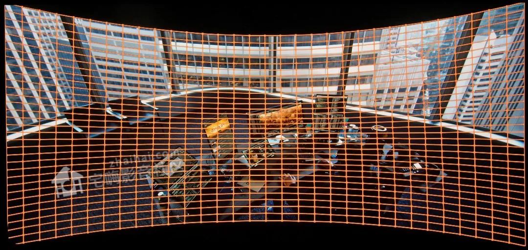

许多家庭影院都安装了弧形幕,这些屏幕或多或少都有一些弧度,以创造一种身临其境的电影体验。在三个候选测试产品中,只有Barco Bragi CS提供了一个变形功能,可以将图像对准这样的屏幕。
借助变形功能,弧形幕的用户能够成功地体验到屏幕上几何形状的投影图像。为此,Bragi CS 生成一个网格以进行精确调整。
