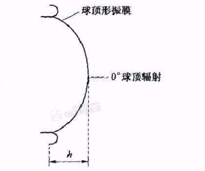

01]球顶扬声器的结构如下图所示:

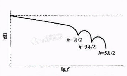

02-1 拱高与高频谷
振膜的拱高与高频谷点频率计算公式:f=c/2h,其中c为声速,h为拱高。

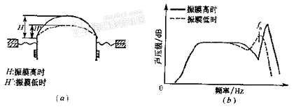

02-2 拱高与频响
其中,(a)结构图;(b)频率响应
