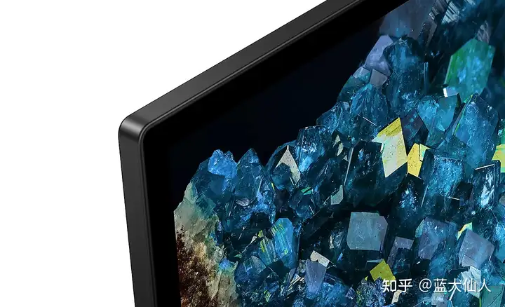

第六款 OLED电视A80L(A80EL)
字母E代表有摄像头,其他一样我就放在一起说了,这次A80L的屏幕面板并不是新面板,而且芯片用的还是跟去年一样的,所以综合来说A80L真的没有什么称得上升级的地方,没有什么看点。然后A80L新增了83英寸版本,去年最大只有77英寸。

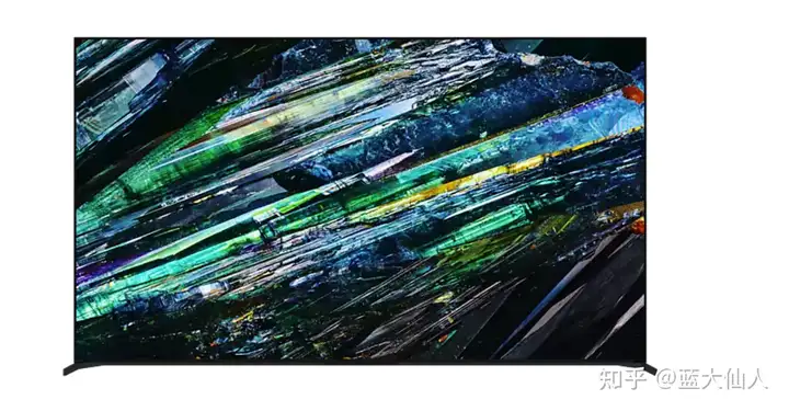

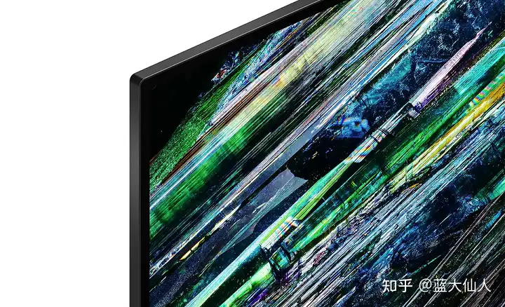

第七款 QD-OLED旗舰A95L
相比A80L的白光OLED,QD-OLED面板是蓝光OLED+量子点材料,可以达到1500尼特的峰值亮度,还有更高的色域,几乎能完整覆盖DCI-P3色域,所以才叫旗舰,但是毕竟还是OLED,如果高强度使用一样会烧屏,也一样有ABL自动亮度限制。如果土豪不担心这两个问题,我看过QD-OLED跟OLED的对比,画质还是明显高一截,所以价格也贵的离谱。目前QD-OLED电视面板只有三星能造,今年也新增了55英寸和77英寸两个,满足更多人的需求。
需要强调的是,今年索尼新品,只有A95L采用了联发科新芯片Pentonic 1000,相比MT 5895性能提升了一些
