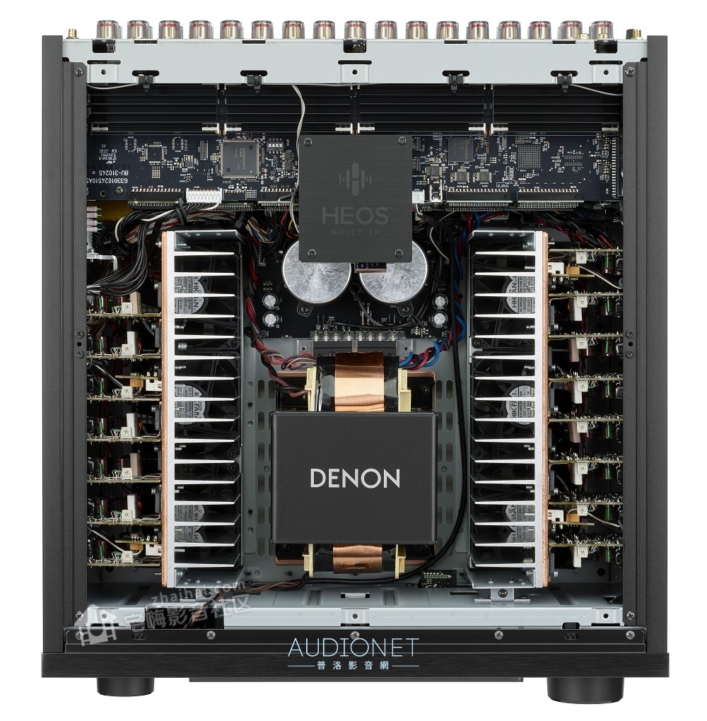

在卸下AVR-A1H顶板的那一刻,我感到非常震撼与感动:它是史上声道数最多、电路最复杂的环绕功放,机内却极为工整,观察每一处细节都是洁净而精致,这就是白河工厂的音响工艺水准,只看机内就能强烈感觉到是Made in Japan啊!我真的打从心底把负责组装制作的工作者称为技师(不只是作业员)。
本机电路布局方式虽与过去天龙旗舰机如出一辙,但我看出一个明显的差异:前级电路板的[纵深]缩短很多,以往天龙订制的HEOS网卡都是安装在最上层数位主板的中央,但是这回HEOS网卡却有半截悬空在数位主板之外,这就表示整个前级部分从上到下每块电路板的深度都缩短了。在数位主板部分,先前A110使用两枚SHARC DSP芯片ADSP-21573负责多声道解码、Audyssey MultEQ XT32音场校正与AL32 Processing Multi Channel与其他的后处理,总运算效能加总为2,000 MIPS,这回AVR-A1H是用一枚更先进的1GHz[Dual-SHARC+]DSP芯片ADSP-21593取代,也同样达到2,000 MIPS的运算能力。

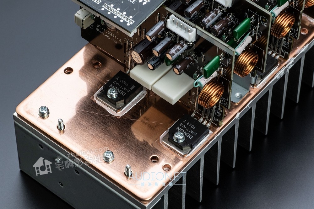

在功放电路部分,天龙在AVR-A1H于日本发布时特别提到过去的一段历史:在AVR-4520(2012年上市的9.2声道旗舰环绕功放)开发过程中他们曾经热烈讨论要用D类或AB类功放,最后决定采取单级差动AB类放大电路,单级差动AB类放大的优势(相对于多级差动与D类)在于结构简单、能获得更高的音质,但是在电路设计上要得到更高的安定性、减少相位变异与提升音箱驱动力都是相当大的挑战,天龙坚持面对这样的挑战,从长年的实作累积大量的技术诀窍,我特别把这拿出来说,就是想让大家知道许多[看似结构简单]的电路要玩到出类拔萃远比复杂电路困难得多,但也因此[少只香炉少只鬼],音讯通过的路径变短、通过元件数量减少,就更能保有声音的[新鲜度]。
为了音质讲究散热的事多作法
从2012年AVR-4520开始,不仅决定未来功放电路的方向,还开始采取[单声道化]的制作、每声道的功放电路都是一块独立的电路板,这么做可降低串音、提高分离度,这项硬体性能反映在听感上就是更宽广的音场与声音物件更大幅度的移动感。AVR-A1H的功放电路采取[左7右8]的15声道对称配置,声道数很多,[工法]变得格外重要,它每声道功放电路是以一对天龙订制的高电流电晶体DHTC-A3、DHCT-C3推挽输出,安装在散热片上在相邻声道间采取如西洋棋盘般的交错排列、散热片下方装有风扇在温度过高时运转,但是天龙仍想进一步让AVR-A1H维持稳定、不偏高的温度,尽可能降低热噪音。从X8500H到A110,天龙都是在功率晶体与散热片间加上2mm厚度的铜板,纯铜不仅导热性高且比重是铝的三倍可做更好的抑振,而天龙白河工厂员工在制作AVR-A110时受过特训,在功率晶体后面均匀涂抹适量的散热膏会有最好的导热效果,这回AVR-A1H是在先前培养的制作基础上,再把功率晶体与散热片间的铜板加厚一倍(变成4mm),进一步降低发热量、提高稳定性。另外在功放电路印刷电路板的铜箔也加厚了一倍,让功放电路板上的信号、电源与接地路径阻抗降低,传导更为顺畅,原厂表示此举让声音变得更有活力且安定。
电源变压器比一整部中价位环绕功放还要重
目前几乎所有中价位以上的环绕功放都会采取[类比、数位电路分离供电],数位电路几乎都是用交换式电源供电,天龙AVR-A1H也是如此,但是它的交换式电源工作频率是其他多数产品的三倍,目的是让交换式电源产生的噪音远离声频范围。我曾说过环绕功放的推力不完全由功放电路决定,事实上电源电路的影响更大,环绕功放标示的[单声道最大输出功率]只是美化数字的规格,有经验的玩家都晓得每声道100瓦额定功率的二声道功放往往比标示180瓦(THD 10%,1ch驱动)的环绕功放还够力,比较体重,前者重很多,不用拆机比较就知道电源电路作得比较壮硕。
旗舰机有旗舰机的讲究,这回天龙宣称AVR-A1H是现役唯一在二声道输出状态下每声道额定功率超过150瓦的环绕功放,没事提二声道做啥?意思就是我说的150瓦、就是二声道功放说的额定功率150瓦,很明显有跟二声道顶级综合功放较劲的意味!当然,天龙AVR-A1H确实有这样的条件,先前X8500H的电源变压器重量8.5公斤已经够吓人了,AVR-A1H这次特制的超大型铜隔离EI变压器重达11.5公斤,光是这个变压器竟然比我评过的天龙 AVR-X2700H[一整部环绕功放]还要重两公斤,供电能力高于过去X8500H电源变压器15%,变压器底部还加上2mm厚铜板加强抑振。在电源变压器之后,本机的主电源仍用反应快速的萧特基二极体桥式整流,滤波电容使用[专为A1H调声]的订产品,使用两枚33,000μF电解电容、总容量66,000μF,足足是X8500H(44,000μF)的1.5倍。
