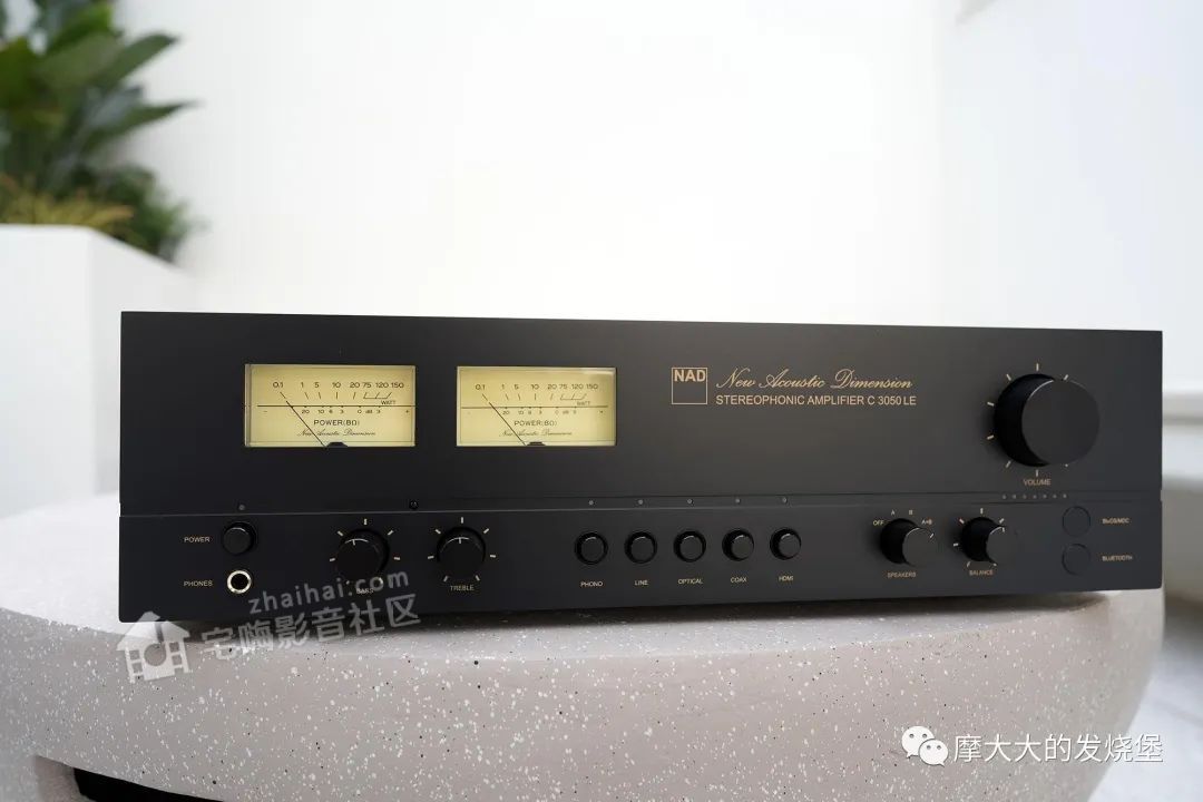

外观来讲,我是很喜欢这个复古外观的。这台功放最大的亮点,当然就在这一对VU指针上。
这对指针在播放音乐的时候,可以用于显示接收信号的强度或者显示功放功率的使用情况。
在C 3050 LE的前面板上,以1970年代的原始字体拼写出NAD的首字母缩略词:“New Acoustic Dimension”,完全复刻NAD 3030的徽标。
最左边的电源键,我开始以为是硬开关。结果按下去,触感告诉我,这是电子的!必须是这样,它才能实现遥控器以及手机BluOS开关机而右边的Bass低音和Treble高音调节,真的就完完全全复古的设定,不管是功能还是手感都是。
机器中间的按键是输入源的选择,但注意虽然这外观和老古董功放一样,但这里面HDMI ARC功能,可是完完全全这个时代的产物。光纤和同轴输入也支持,但如果你要玩黑胶或者CD机,phono和line输入就是为这个准备的。

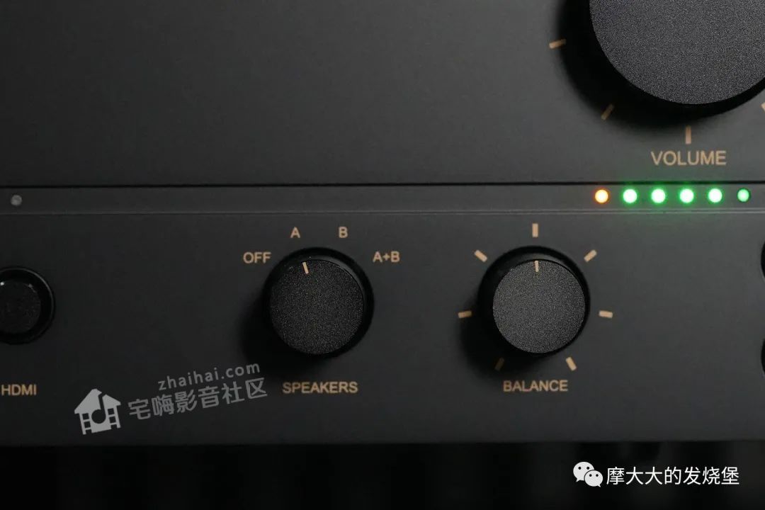

虽然放大部分和M10一样,但在放大输出上C3050LE却比M10更强,因为他有AB两组输出。并且,有A+B模式。这表示,你可以用四芯喇叭线直接分开驱动高低音。
由于这台机器没有显示屏,所以在音量旋钮下面有绿色的小光点用于显示当前音量。同时,音量旋钮也是无极的,并不是左右可以拧到手的古董做法。

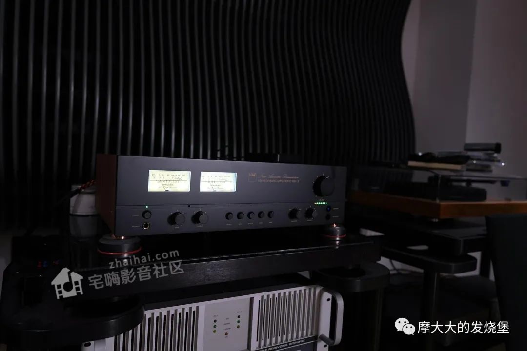

手上正好有一台ELAC BS403,就先接上听一下。BS403是一款设计非常现代的音箱,但实际的观感而言,和复古外观C3050LE放一起并没有什么不妥!
下面我简单讲一下声音,BS403是一款性价比很高的ELAC音箱,德国原产。这箱子本身不算特别难推,但要推好也需要不错的前端。同时,虽然是一款书架,但其低频的能量表现是远远超过其体积给人的预期的。由于考虑到功放是复古产品,于是我把CD机接上,随手放了一张张学友的《吻别》。冷机开声,C3050LE和ELAC BS403就给了我不错的印象。我上次听ELAC还是比较久了,我印象中以前的ELAC的箱子虽然中性,但气动高音加上快速响应的中低频单元,总归还是有一点中性偏冷的感觉。我并不是很喜欢这种风格。但这款BS403加上混合UcD数字放大的C30050LE展现出来的声音居然是中性偏暖走向的。在使用M10的时候,M10的冷机可比现在的感觉“冷”多了,在M10的前面板上,是可以看到放大模块的温度的。一般要从开机的39度涨到50还是60度,声音才会变得温暖一些。
但明显C3050LE在音色上和M10还是有些不一样,毕竟更温暖的声音会更有模拟味。而现在这一组合的表现给我一种在听音色温暖的监听音响的感觉。声音结相定位准确,低频扎实而有一定能量。中频表现是让我最满意的地方,很有年代感,但又绝对清晰标准!随后我又乱七八糟用bluOS挂着硬盘听了一些音乐,又听回最初的这张《吻别》。很明显,热机之后的C3050LE,声场变大了一点,声音更温暖了一分,同时声音的轮廓也更清晰了。至于声音密力,倒是一点没变化。ELAC太现代,前几天美声的朋友到我家里来坐了一下,说起他们也有一款45周年的纪念音箱,复古造型的,我突然想起这个事情,干脆打个电话也借回来一起听一下。
