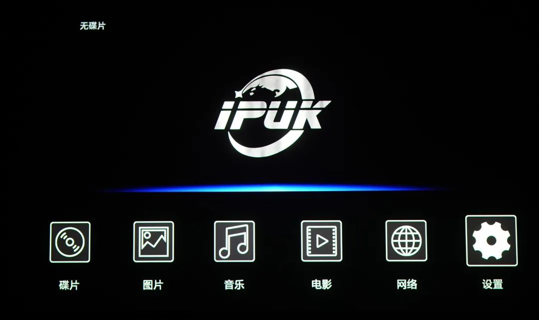

后来口罩事件一来,就完完全全把这件事情给忘记了!前阵子因为收到一箱荔枝,一看是乐稳寄的,每一年关于吃糖一样的回忆都来自于这部从摩改OPPO起家,后来专注于做播放器的朋友。我才想起,那都要放得快生霉了的磐德PD6X UHD播放器。其实在过去试用各种激光电视机的时候,没少用这台机器,现在也是时候谈一下这台机器的一些情况和它带给我的感受了。乌龙:这台机器并不是乐稳做的这绝对是一个大乌龙,因为这台机器是乐稳寄过来的,所以我一直以为这台机器就是iPuk。初期确实他们的系统打开也有iPuk的字样,我一以坚定的认为这是iPuk的高端系列!结果一查,乌龙一个……

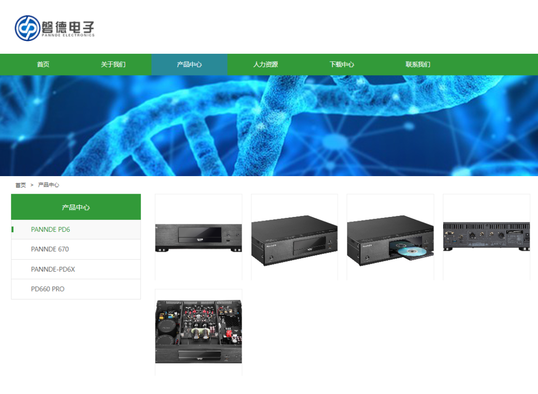

这里有磐德电子的介绍,这家公司还真的有点意思,简单的讲早期帮各大品牌研发并代播放器。前身还就是BRB工作团队,BRB干嘛的?先锋蓝光机的越狱固件最受欢迎的版本就是来自于BRB。所以,这还确实是我搞错了,磐德是磐德,乐稳是乐稳。
而品牌关注产品的介绍,看起来并不像是一个生产消费电子的官方网站。他更像是针对其他工厂或者品牌卖元件的网站……想想他们之前是干什么的,很正常……

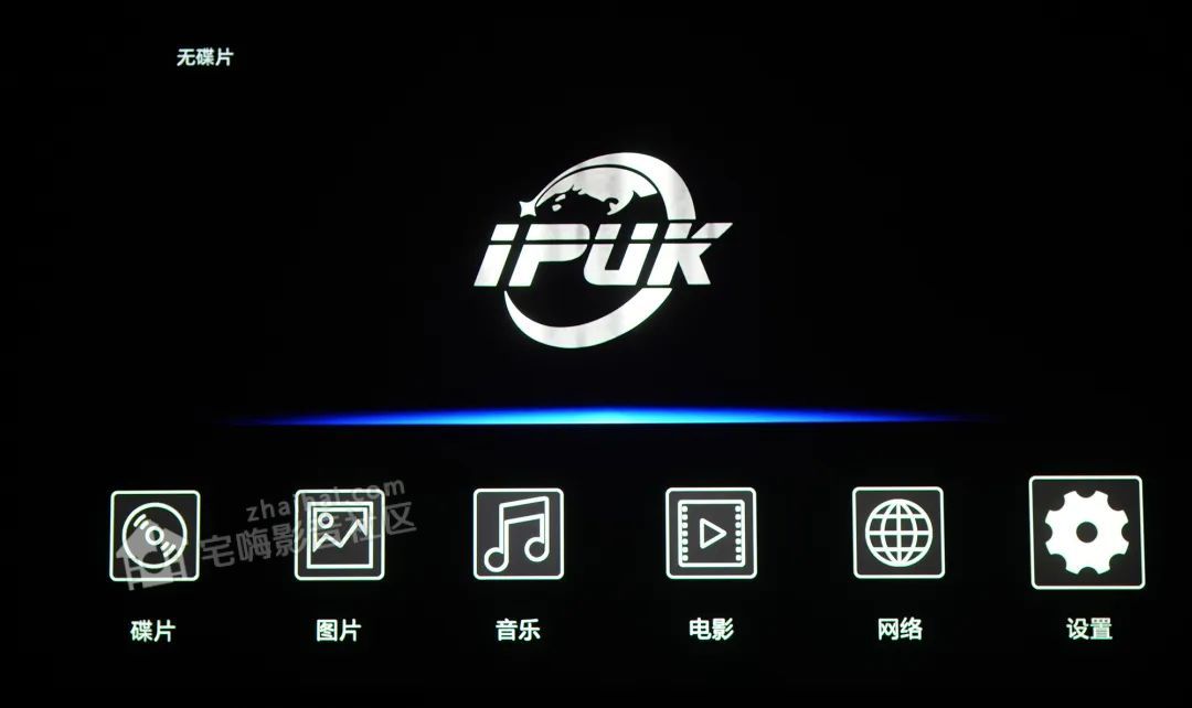

这是乐稳给我的官方宣传图,左上角的iPuk标志,这就是误会的开始。这些介绍实在是没法看,太理工男,太丑了,于是我在淘宝上去找找有没有看起来好看一点的介绍。

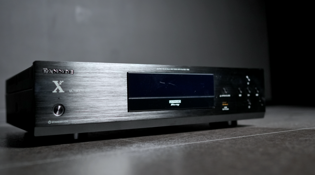

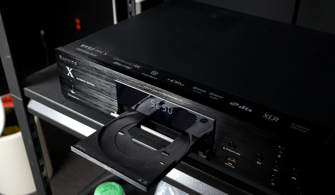

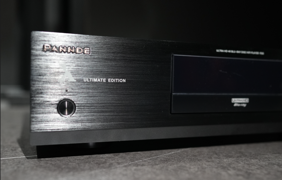

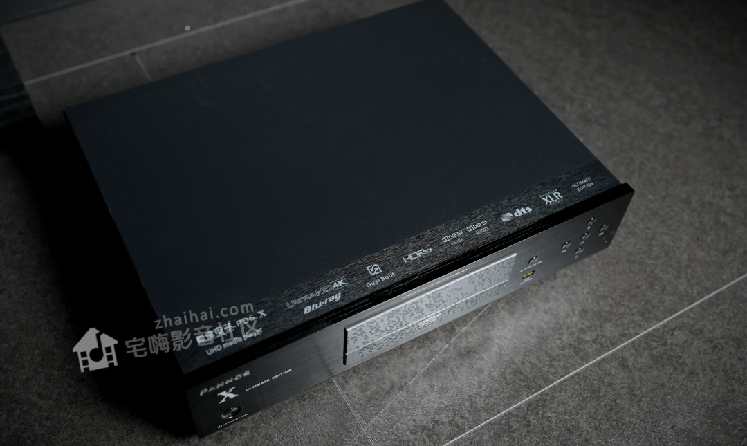

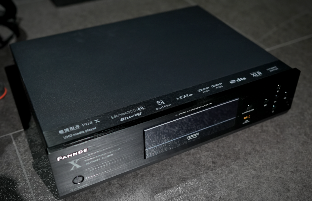

机器从盒子里面抱出来,第一印象就是重,外观比较传统。
前面板是拉丝铝,要说精致度,和OPPO与先锋都是能比的。
蓝光播放机的布局,当然也就那样子了,左边是电源和电源指示灯。
右边是播放、快进快退等控制按键。

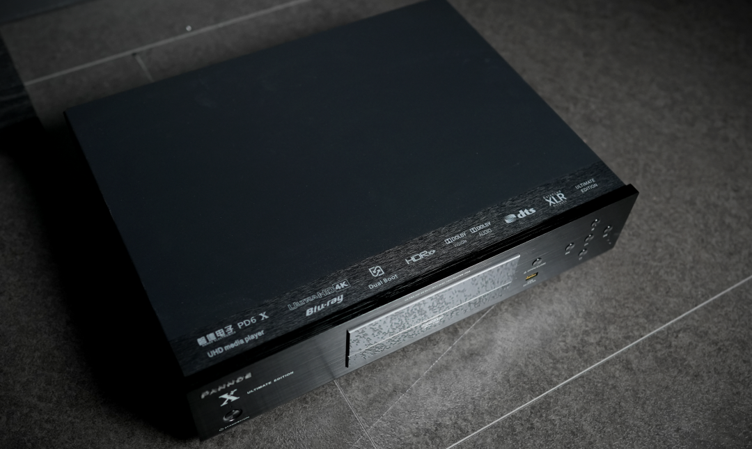

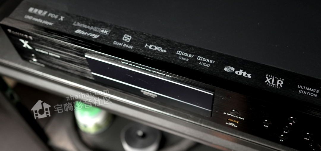

顶部是支持的各种格式和产品的一些特性,这里没有螺丝,到是会好看一点。
靠进看会清楚一点,并且索尼481蓝光机芯,当然就在中间。

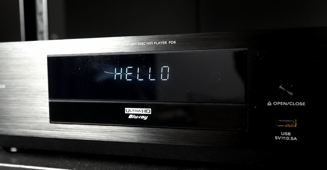

显示屏的LED点阵,字体和颜色都观感都算很不错的。并且注意右边的USB接口有镀金。

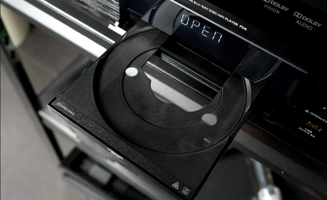

只是要按发烧的程度来说,我认为这个托盘一点都不发烧……不过,在蓝光机时代,已经没有DVD发烧碟机时代那种搞法了。时代在进步,有些地方在退步,看看发烧CD机的托盘和减震,再看蓝光机的,没一台能看……大势就是这样,也没办法。
0224a0997829658215526ee505c1bc20.png 只是,当所有的蓝光机光驱不再精雕细琢时,磐德稍微在光驱上下点功夫,基本上就是同价位最好了……PD6X采用全封闭防尘抗震光驱,车载级抗震弹簧托盘,金属光驱外壳,搭载索尼481AAA 4K蓝光机芯,多重保护减少读碟时转盘高速转运产生的振动与噪音,让读碟过程安静平稳迅速稳定。

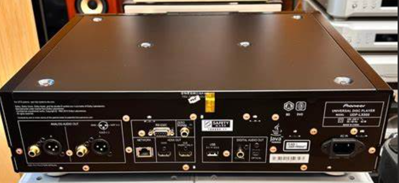

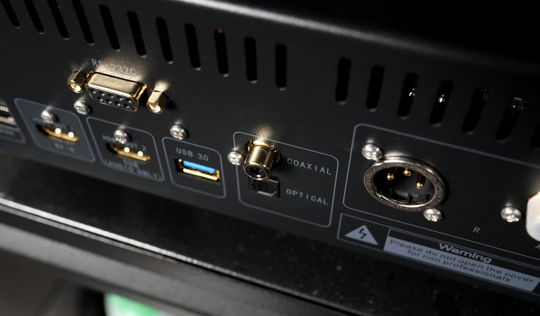

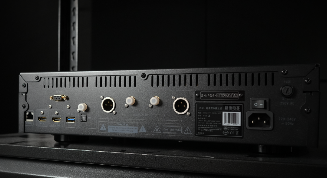

先锋LX800和OPPO UDP205和先锋LX800不同,PD6X把立体声模拟输出的RCA和XLR接口都放在了背部的中间,这让那些有强迫的人,感受会好了很多。
并且,你能看到的模拟以及数字接口,它基本上都镀了金。

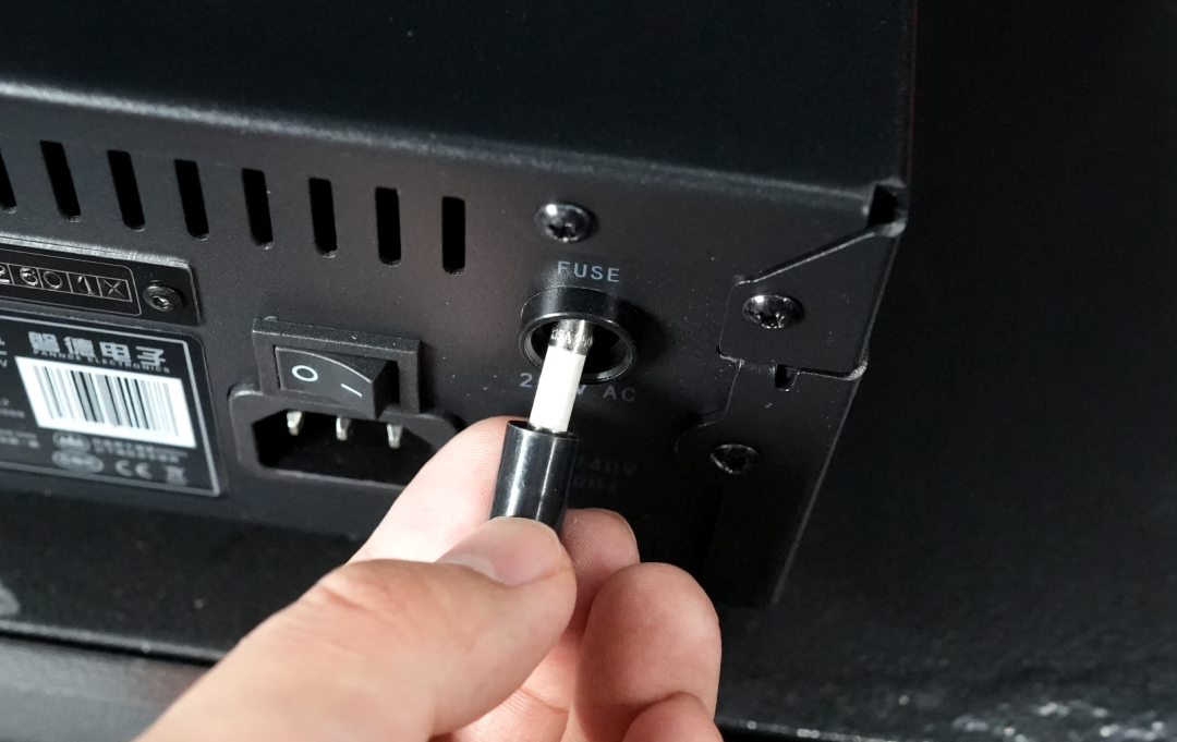

而如果你爱玩发烧保险丝,PD6X也提供了快换接口。对于玩家来讲,你可以不玩保险丝,但这功能他必须得有。接下来,打开机器给大家看看。
换保险丝的接口的背后,就是这里。

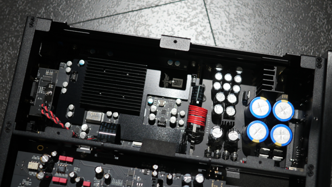

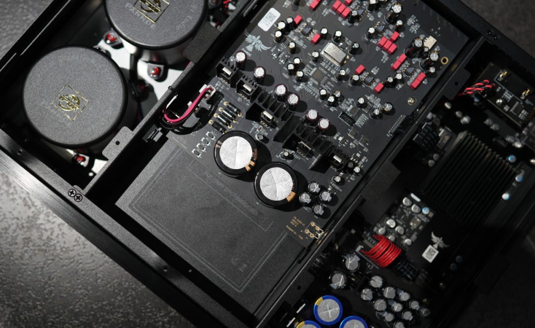

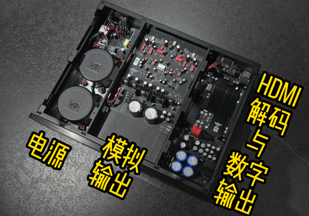

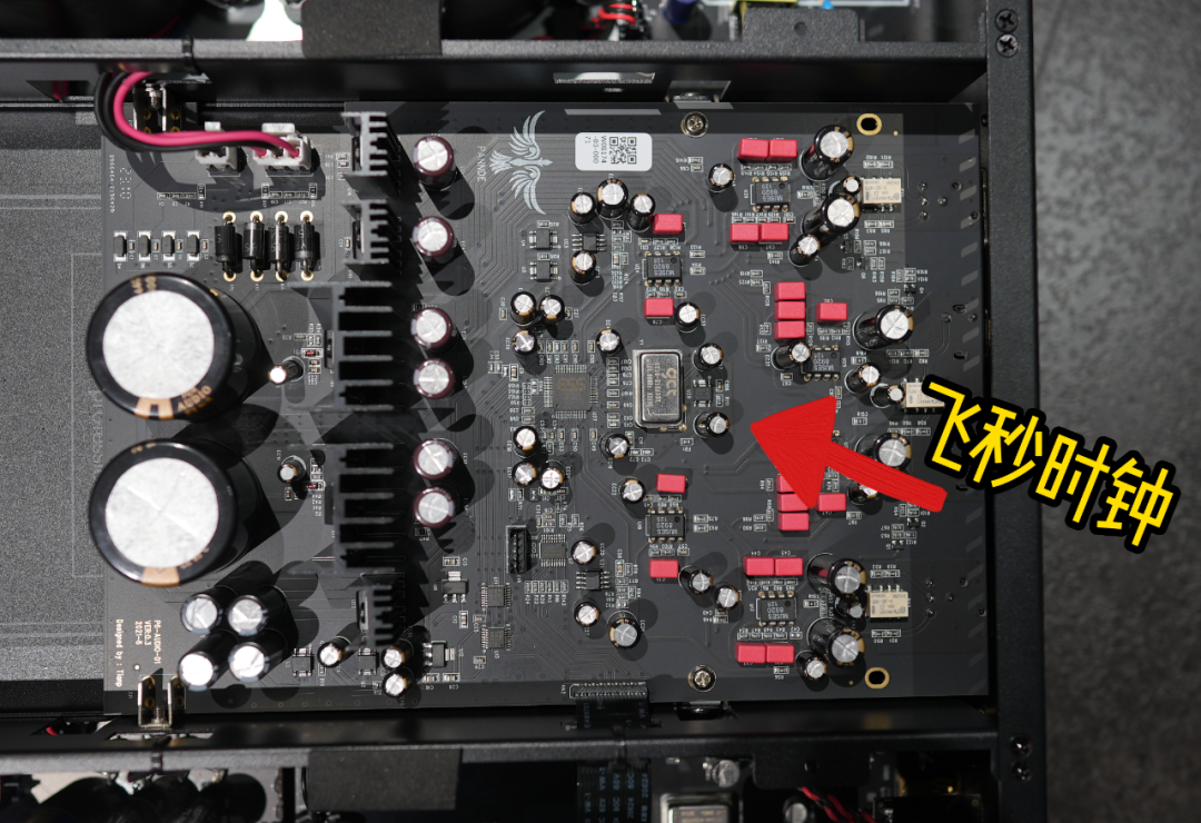

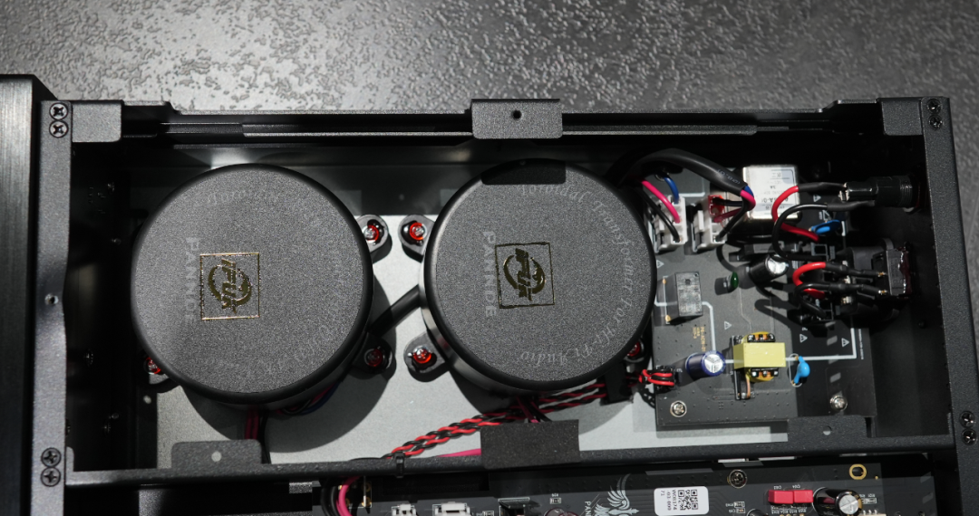

db378323d5a98ab94b864e41c94a358f.png 机器里面很满,但实际上区域划分也比较清晰简单。
4164fee663ac1b4deeb138b010f0cec3.png PD6X采用双环牛纯铜变压器供电,有效降低磁场干扰。双环牛机械与解码分离独立供电,为音视频电路营造更安静更稳定的工作环境。

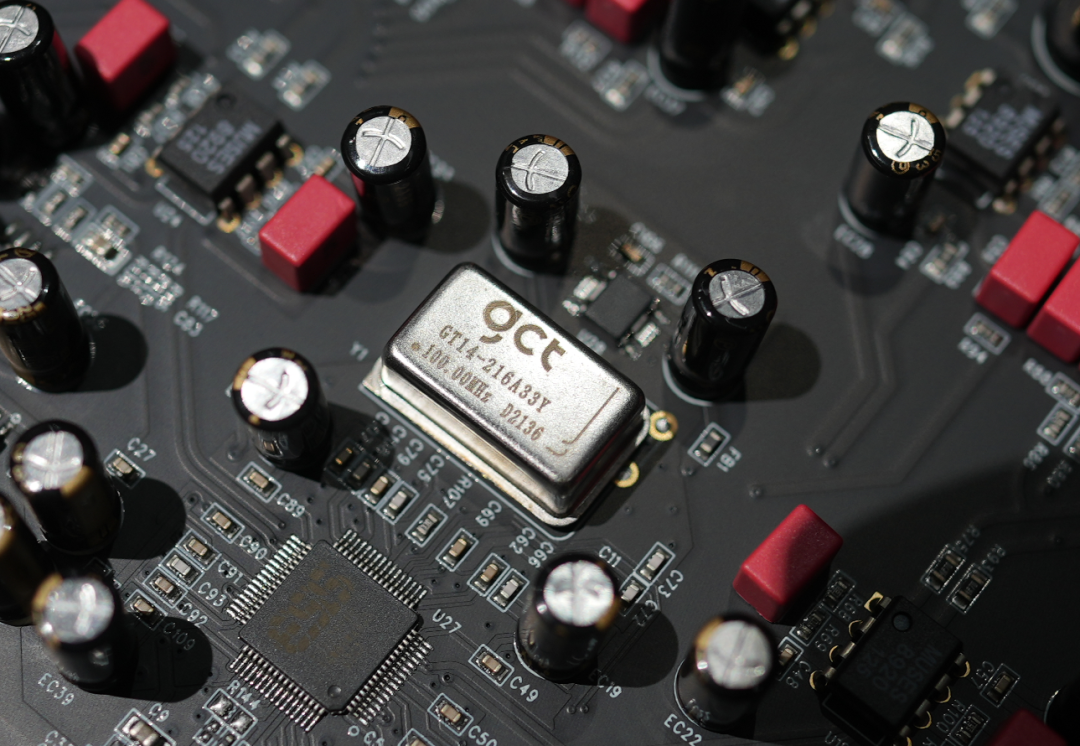

9c1bf06e0d803e5cae59d2447af409fe.png PD6X立体声输出部分采用ESS9038PRO DAC音频解码芯片,RCA+XLR输出,支持DSD音频解码输出,LDO稳压电路,ELNA FOR AUDIO音频系列滤波电容,搭载100M恒温时钟,分别以125dB和130dB的动态呈现音频细节与动态。
8ba41c1d96c127539dde4d55891cdf26.png 100M恒温时钟6颗MUSES8920发烧级运放(PD6X可以自己更换运放)+20颗德国WIMA红仙丹电容,让音质输更加纯净。
bf27c2bd27f099497445e4ea09a1139b.png PD6X采用自主设计6层进口高TG PCB板材,镀金工艺,更强的供电线路,更好的信号回路。
5c880b55d87876a3f59fd8dac81c9f23.png 同时,配置在蓝光机中也算高,2个Toshiba NAND(4Gb+2Gb),18路不同规格LDO供电(5颗TPS7A8300RGW,4颗S-1172B33,5颗LM1117),7颗固态电容,17颗ELNA贴片铝电解,保障电源稳定干净。Samsung DDR3-1800(12Gb) 定制高品质镀金端子

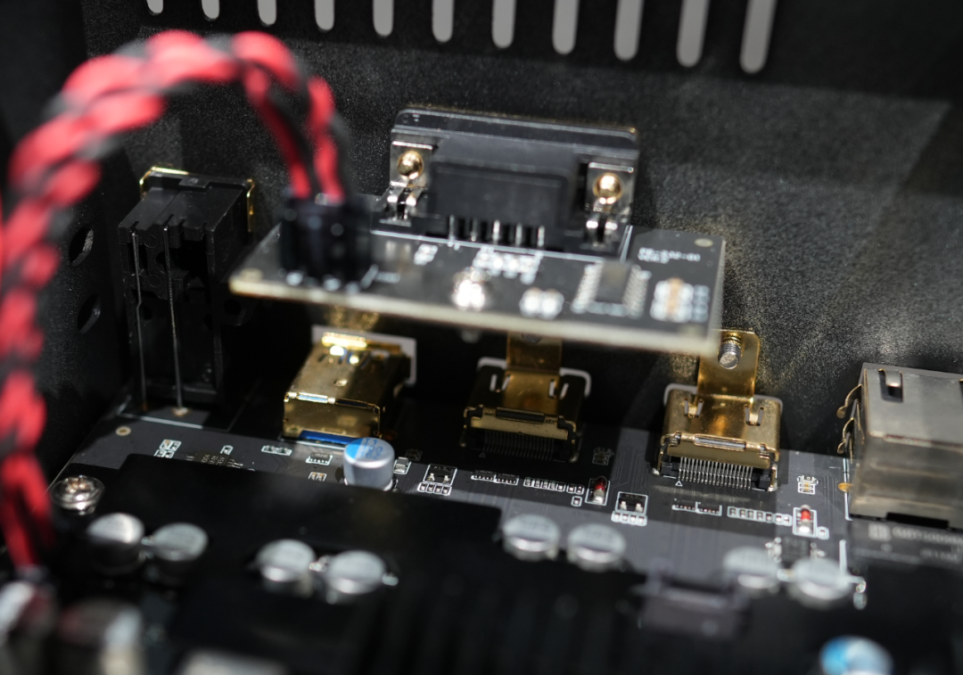

上图便是这台机器的另外一个飞秒时钟,这是一个27M TCXO晶振,0.5ppm,高精度,超相噪。

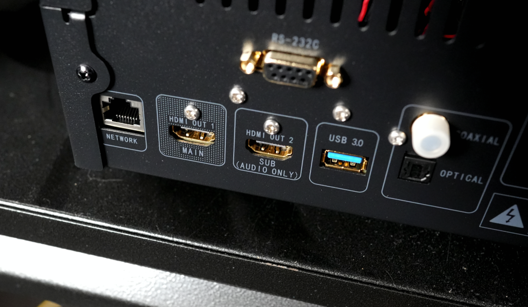

b9439458ea3d906e20211a962ddaa5f1.png 两个HDMI和USB接口,也是金光灿灿的。使用感受,音画质和双系统这台机器在发烧打磨方面,肯定是iPuk的乐稳作为主导。以前乐稳也打磨了好几个OPPO UDP205,他也提供过机器让我体验摩机后的XLR输出。这主要用于CD、SACD以及DSD文件的播放。如果用一台机器也能满一些Hi-Fi的需求,那的确也是好事。但是在以前的试用中,基本我都不太满意——虽然摩机后好于原厂这是没得说,但我认为那始终不是Hi-Fi的感觉,声音多少有些AV味。但这一次我比较意外!

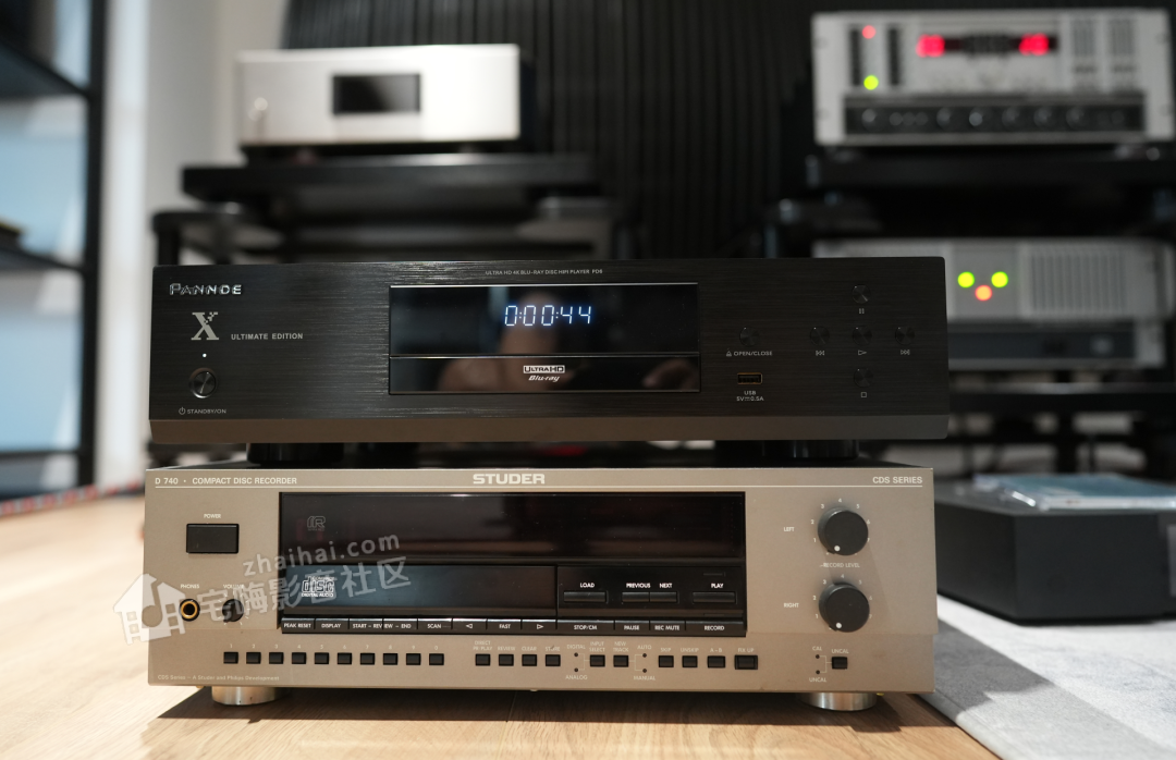

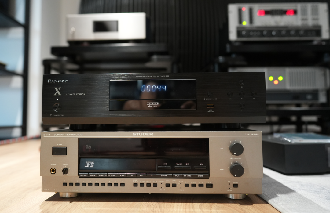

我在我威信阿雷西亚的Hi-Fi系统上,把这台机器当用Hi-Fi音源试了一下。虽然整体来说,依然比不过我现在手上这台Studer D740,但确实比我预计的要好。我原来以为从D740换到PD6X的话,我应该是完全听不下去。但实际上,虽然声场有所收缩,声音鲜活度确实是下降了,但这声音确实是比我原来听到过的那些个蓝光播放器更像一台专业的CD机,能听了!如果要和前几个月我试用过的audiolab 9000CDT那台卖8900元的CD机相比,这台发烧蓝光机播放CD的音质,确实还要好一些。所以如果以买蓝光机送CD机的方向来看,这台磐德PD6X UHD是划算的。

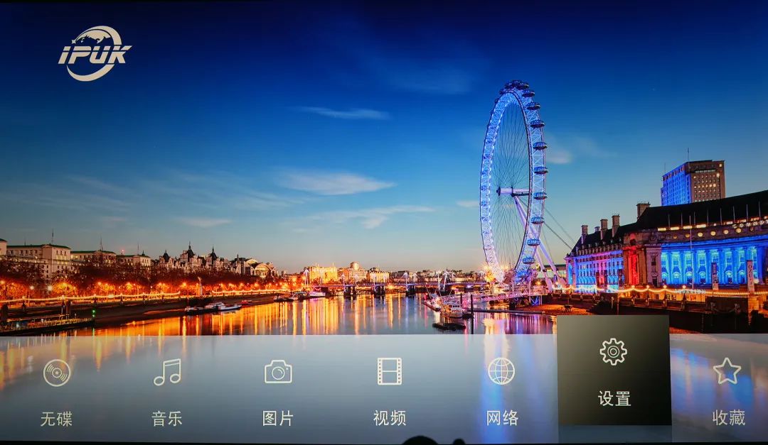

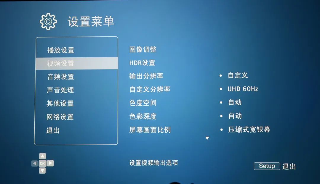

实际上,这台机器就算是放CD,也有两种声音风格,这来自于它的双系统。当然,不管是放CD还是音乐文件,都一样。所以,还是从系统讲起吧!如果你直接按电源开机,它是这样。

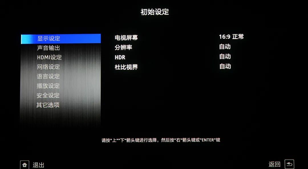

很眼熟吧!没错,这是OPPO蓝光机的操作系统。

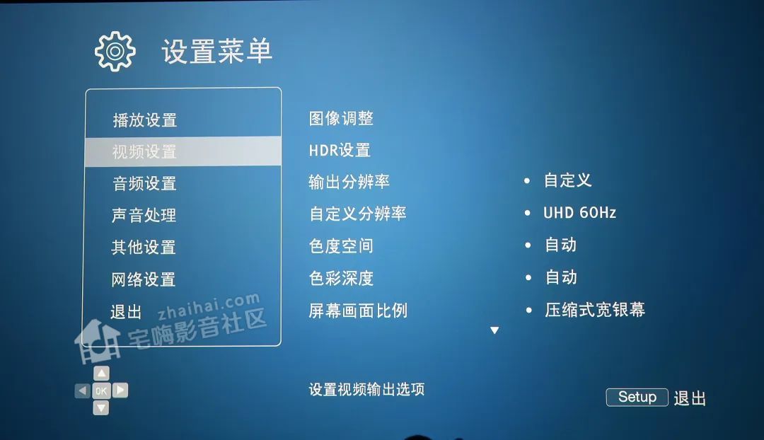

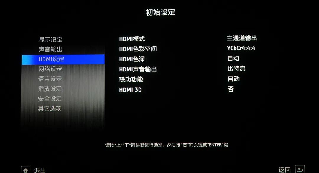

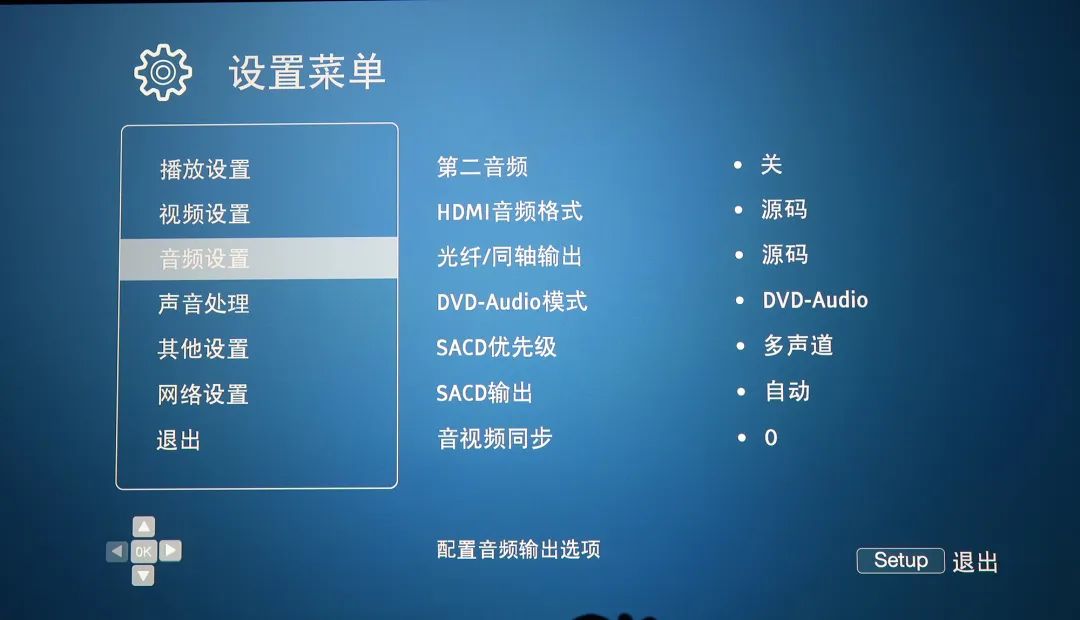

进入设置看得更清楚,这个系统就是跑的最新的OPPO系统。而如果你长按电源键开机,那么主页面会变成这样。
这个就有点眼生了对不对?其实玩先锋蓝光机越狱的有些朋友见过,这是BRB的先锋摩改系统。
一进菜单,这不就是熟悉的先锋味道。所以,这两个操作系统下,同样的硬件,他们的声音画面会一样吗?嘿嘿还真不一样。先讲放DSD音乐文件,OPPO操作系统下,就是OPPO的风格,声音比较饱满,中低频能量比较大,但声音的线条感差一些,整体会燥一点。而在先锋系统下,整个声音会收敛一些,声音的线条感更好,人声口形变小,定位更精确。但低频的能量会小一些。没错,他们的区别,说是OPPO蓝光机和先锋蓝光机的声音风格区别。是不是很有意思?更有意思的在后面,我们看看画面。

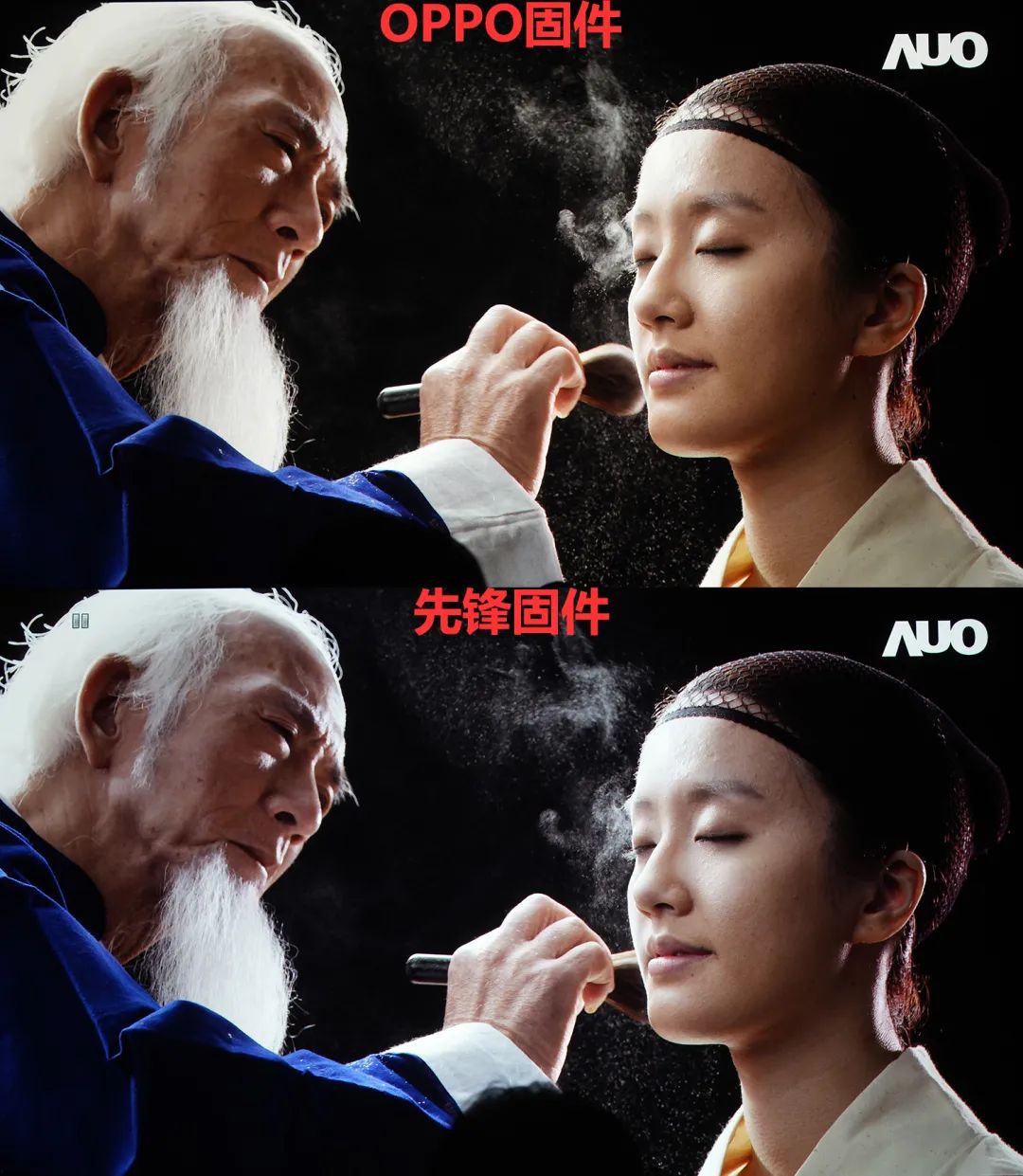

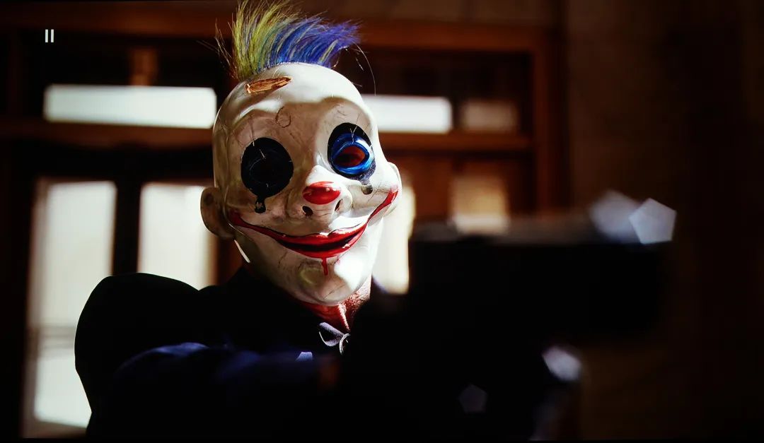

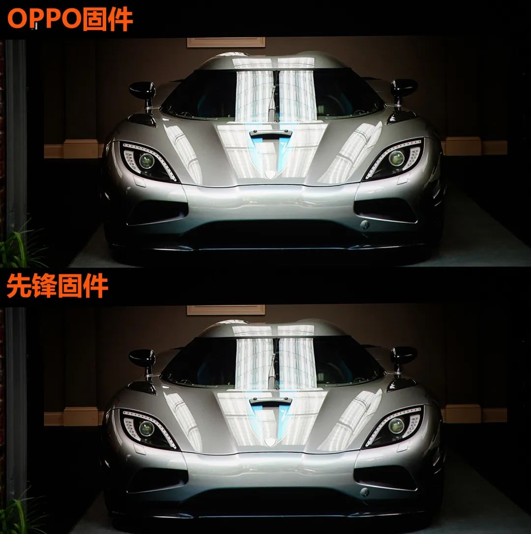

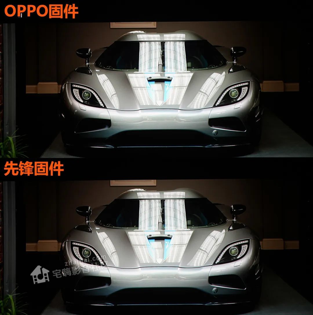

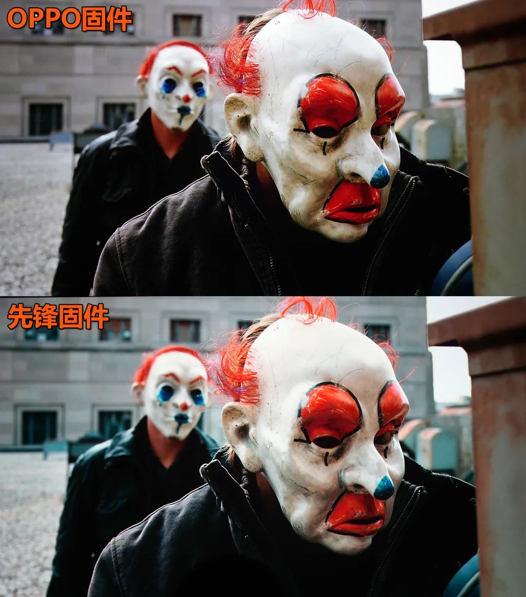

两台机器的锐度,黑位等大差不差,没啥区别。但是OPPO画面的颗粒感会差一点,噪音也会多一点。而先锋画画会更锐利,运动画面也更流畅。这个差别,我并没有办法用照片给大家展现出来,但这两个系统的颜色却也有些不同。这个屏摄可以展示得一清二楚。
OPPO固件的颜色偏暧,而先锋偏冷。虽然是一台国产机,但OPPO在停产前,就是蓝光机的王,并且它的风格确实是欧美机的调调。而先锋UHD蓝光机晚面市,相对于OPPO,他的声音和画面解析力感觉会高一点,但色调也冷一点。
上面这张也能看出来,注意面具眼睛上红色的部分,OPPO饱和度更高,但红色中的纹理会少一点。而先锋固件颜色饱和度低一点,但红色中的纹理更多。
而这个画面,说实话,我觉得没啥区别。可能这色调本身都比较冷,灰色为主也比较素。

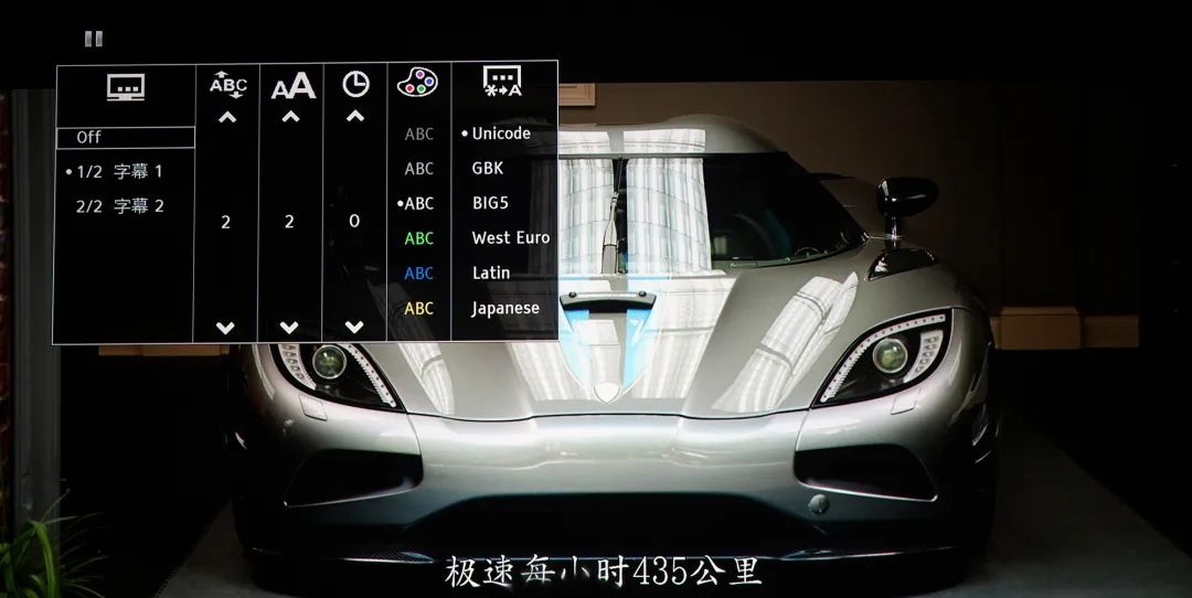

这时候,你只有呼出菜单,才会发现“哦,原来现在用的是先锋固件。

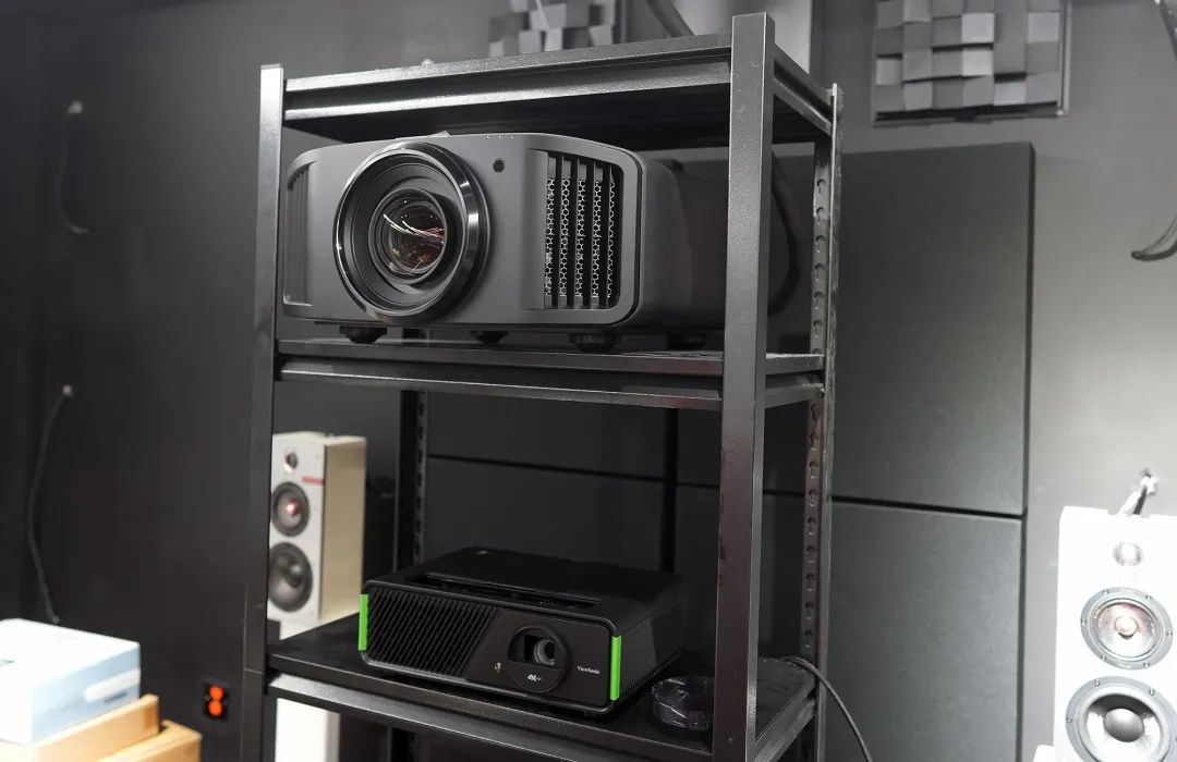

你就让我这么看,我都不知道这个小丑是用哪个系统固件拍的。JVC 25周年已经是家用投影机的天花板,所以用它来看磐德PD6X UHD蓝光机的画质表现,以及对比系统差别非常合适。总体来讲,这个蓝光机给我的感觉还不错,国产精品!!写在最后说实话,OPPO和先锋蓝光机由于都已经停产,货源稀缺,现在这两种蓝光机的价格被炒得奇高无比。打开海鲜市场随便一搜,OPPO UDP205都是2W往上的价格。除了极个别确实是改得很不错的机器值这个价,更多的都是留给人傻钱多的大怨种。虽然这两年确实松下也拿出来相当不错的机器,但它却没法放硬盘里面的原盘文件,所以有也等于无。
