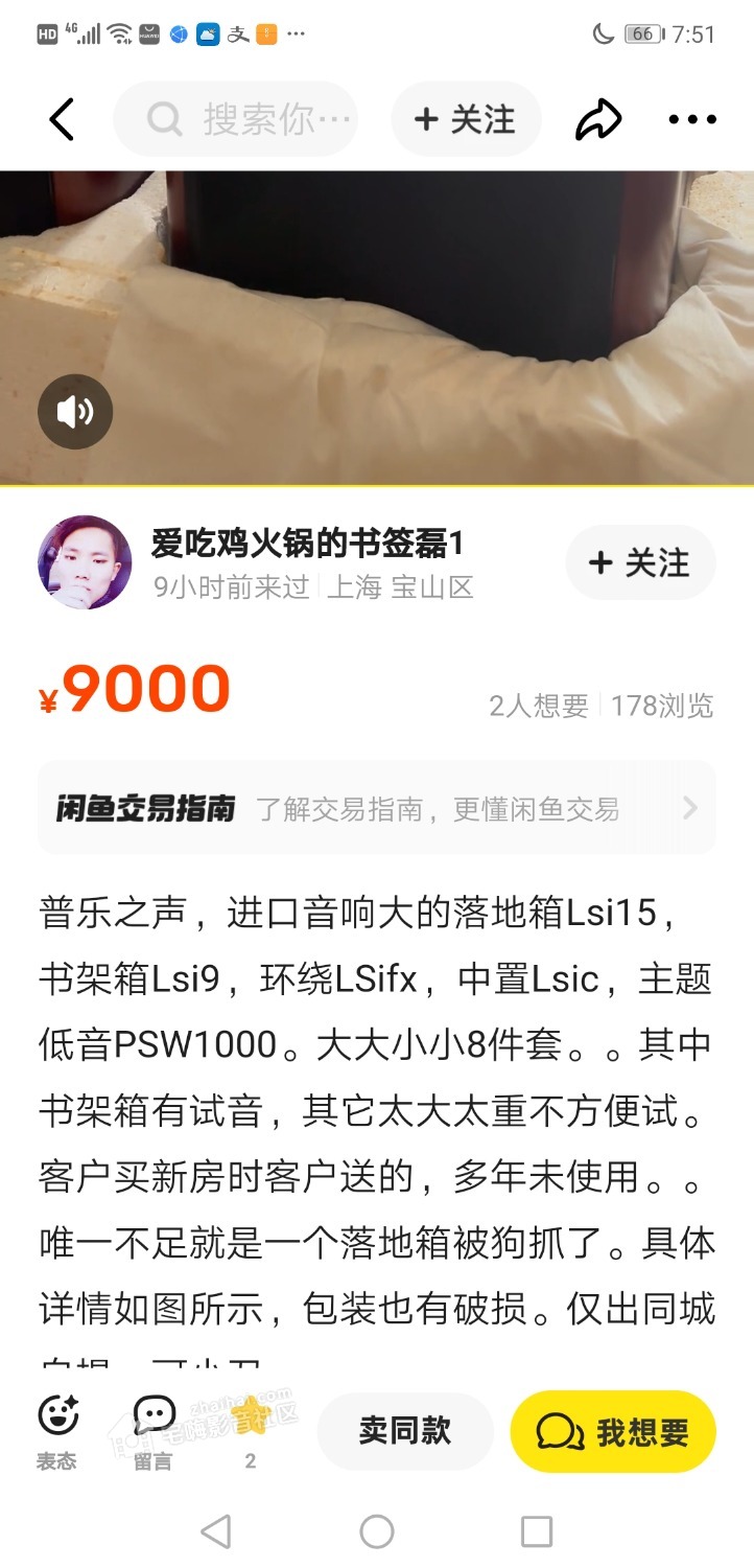

10万预算+这么好的空间,可借鉴我提供下面图片的组合。已有7.1的地面2D,只要再添加上层3D的4或6或8的喇叭就行。若再添加个hifi播放器,(例如:eversolo DMP-A6)即成hifi和AV双系统。而总价25800+9000+5890+天空喇叭+AV播放器,应该只是预算的一半5w左右。〈双系统器材,不包括装修。〉
谢谢大佬  采纳建议
