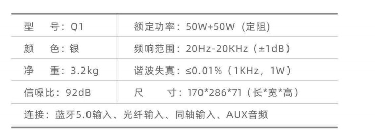

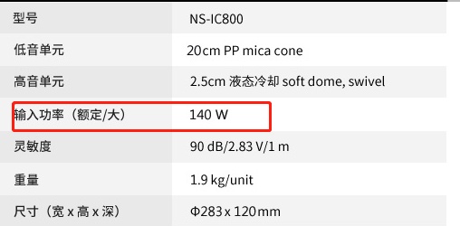

吸顶音响系统里面的音箱,功率通常比其他类型的音箱要低一些,一般在10到100瓦之间。因为吸顶音响系统里面的音箱,需要考虑功耗和散热问题,而其他类型的音箱,可以根据需求和配置,选择更高的性能。这里举两个例子:马兰士的D9和雅马哈的NS-IC800,前者的功率在20—150w左右,后者则一般控制在不超过140w;

二、先分享三个主要的功放参数的解读:
①谐波失真是指功放输出的信号中含有与输入信号无关的频率成分,造成声音的变形和失真,那么如何解读功放上的这个参数?
假设某个功放的谐波失真为≤0.01%则说明这个功放的输出信号比较接近输入信号,没有太多的失真。一般来说,类A功放的谐波失真最低,只有0.1%以下,类D功放的谐波失真最高,可达1%以上,类B和类AB功放的谐波失真介于二者之间。
②额定功率是指功放在一定的负载和失真条件下,能够输出的最大有效功率。
假设某个功放的额定功率是100w说明这个功放的输出能力和效率比较高,可以发出较大的音量。一般来说,类D功放的额定功率最高,可达1000瓦以上,类A功放的额定功率最低,只有10瓦以下,类B和类AB功放的额定功率介于二者之间
③信噪比是指功放输出的有效信号与无效噪声之间的比值。
假设某个功放的信噪比在92dB,说明这个功放的输出信号比较清晰,没有太多的噪声。一般来说,类A功放的信噪比最高,可达100dB以上,类D功放的信噪比最低,只有80dB以下,类B和类AB功放的信噪比介于二者之间。
通常来说,功放的信噪比越高,说明功放输出信号越清晰,噪声越小音质越好。一般来说信噪比在80dB以上的功放可以看做是合格的,信噪比在90dB以上的功放,可以认为是优秀的;超过100dB,则可以认为是卓越的。
