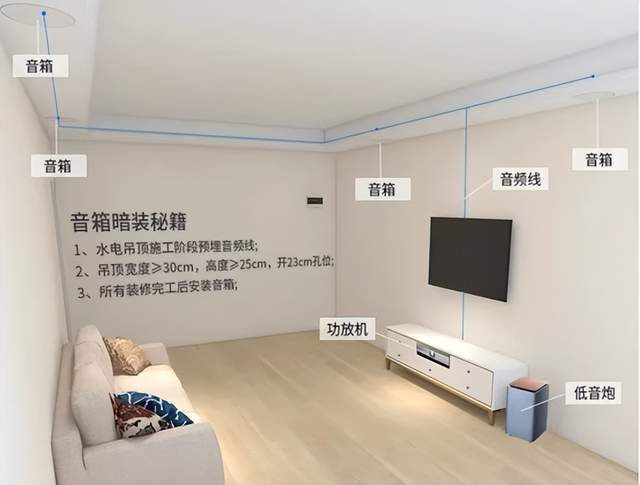

一、吸顶音箱怎样合理定位布局?
1、首先,两个音箱之间不能靠得太紧,不然就会产生杂音,从而影响视听。当然也不能太远,顶部的吸音音响是镶嵌在吊顶里的,声音是呈扇形由上至下的传播。这就造成了两个声音的重叠范围不一致,使得两个人的声音显得有些疏离,而且也没有很好的立体效果。
2、如果房间面积不大,只需安装两个扬声器时,可以安装在沙发或者是电视机旁,不能装在对角线上。这样不会有一个交际,没办法产生好的效果

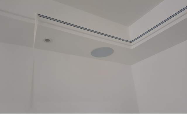

3、如果在大房间的顶角上安装四个音箱,这四个音箱要距离墙面有30cm左右的距离。因为墙面会反射一部分声波,让反射声和直达声混合在一起,导致发声混乱。
4、顶部吸顶式音响的布置应符合“对称摆放”的原理,这种布置方式可以使房间内的空间更均匀。
二、如何装修安装
1.全屋吸顶音响系统的布局至关重要。首先,要根据房间的结构和面积来确定音响位置。一般来说,客厅、卧室等主要活动区域应安装主音响,而厨房、浴室等辅助区域可以选择安装较小的音响。同时,音响之间的距离也要适中,避免声音干扰或过于疏远。选择音响设备时,要注意其音质、功率和频率响应等关键参数。一般来说,知名品牌的音响设备音质更有保障,而且功率和频率响应等参数也会更加优秀。此外,还要根据房间的大小和形状来选择适合的音响设备,确保音效能够均匀覆盖整个空间。

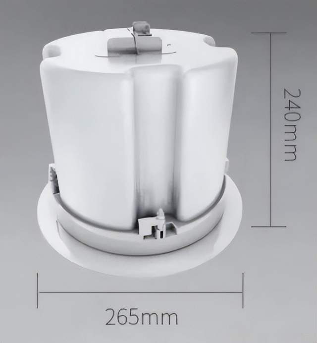

2.确定自家吊顶的高度,选择适合自己天花板的吸顶式产品,比如八雷J6吸顶音箱,其桶高22厘米左右,一般在24厘米或25厘米之间。此外,钻孔直径约为23厘米,普通的家庭用5.1声道,也就是五个喇叭,再配上一个超低音喇叭,声音更均衡,聆听的结果也更好。
3.检查主控台的定位:控制主机如常见的功放机,或者电视或投影设备,音箱通常都是放置在电视和投影的同一面。
设计一套完美的全屋吸顶音响系统需要综合考虑两个个方面,室内设计规划布局和吸顶音响产品设备的挑选,通过精心设计和合理安装,相信你一定能够打造出一个高品质的家居音响环境,享受更加美好的居家生活。
