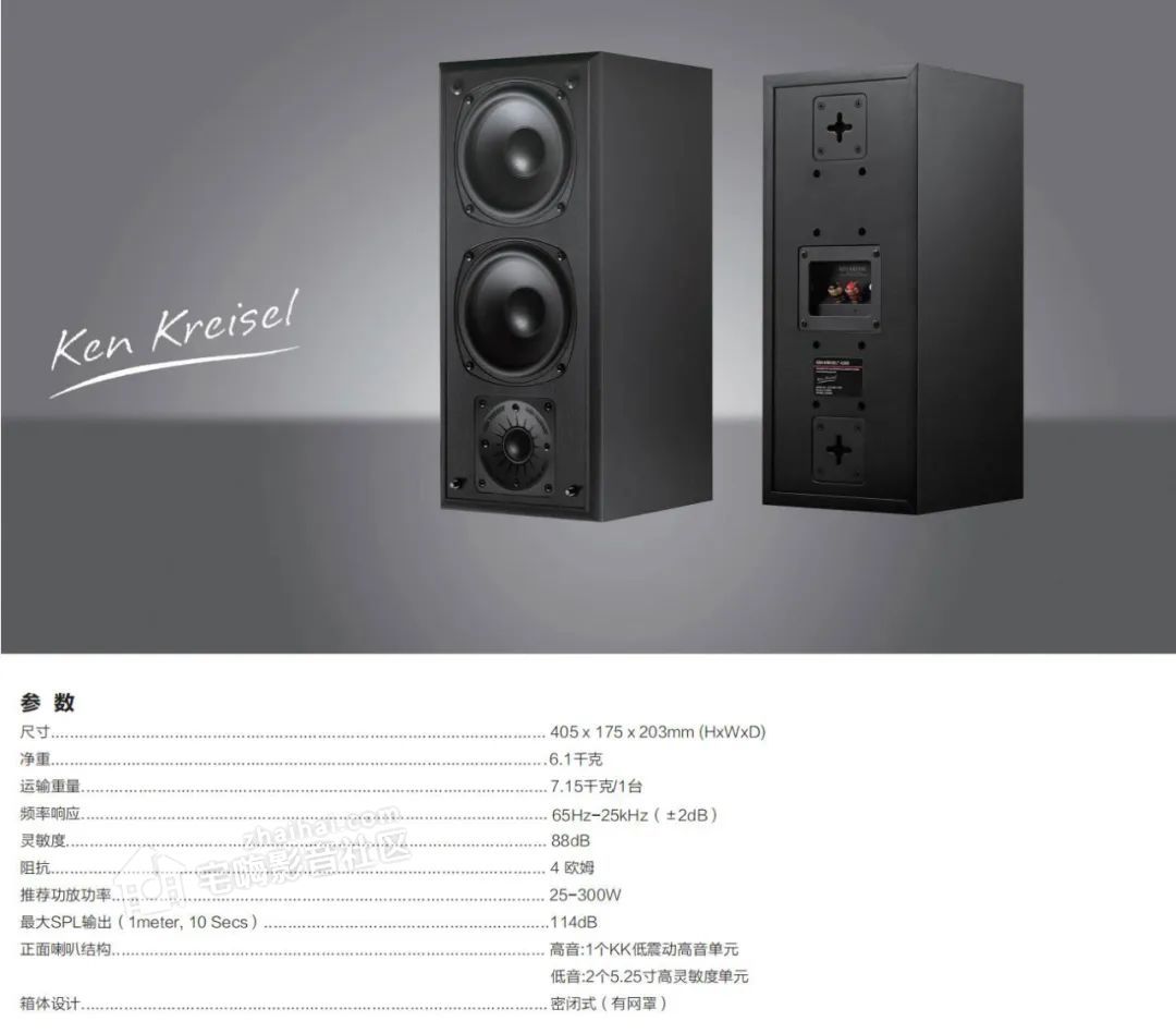

只有性价比的A300和A50A300:官方指导价6500元 A50:官方指导价3800元 A300在官方介绍里面就是一点都不扭捏。 “A300系列是在Ken Kreisel性能第一理念的中坚产品。所谓性能第一,就是将所有必须花的成本都放在性能之上,外观则由声学的需求自然决定。正是因为A300的设计原则,A300也是KK产品线中性价比最高的产品之一。如果你只在意好声音的重放而不怎么在乎外形,A300可以成为一个非常好的选择。 Ken Kreisel代表性的的声音,温暖而结实,超越尺寸的声场,A300可以胜任主箱到环绕声道的所有位置。”
上面就是关于A300的官方介绍,如果你没看明白,我可以帮忙翻译一下。 简单的讲,就是说所有的成本都用在音质相当的地方,而外观怎么便宜怎么来。
所以,A300的外皮就是贴的PVC。而这个单元分布和样子,感觉就是简版的Q125。 而为了提升性价比,更让人发指的还是A50 2023款。以前的A50是钢琴漆的,还有个斜角。 而很明显,现在KK老先生觉得这种做法除了让A50变得更贵,并没有什么用,于是A50也变成A300一个风格。

A300当中置的时候,如果没用透声幕,那么大概率是这样横放。 并且,A300这种条状音箱,当中置横放倒是明显比M150或者K700之类的方形音箱方便。 A300和A50参数测试官方参数,我就不再贴了,上面有。我直接在室内测一下近场在轴频响。
