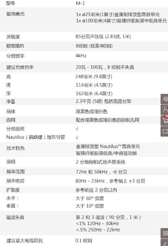

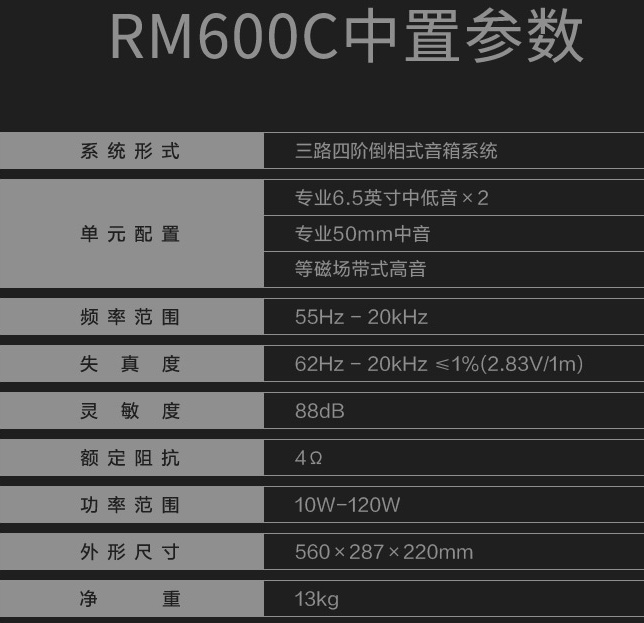

用的是宝华韦健 MT50D(搭配610低音炮)家庭影院5.1音响套装,将左右声道改为了惠威M1MKii 无源音箱,原主声道改为前置增益,现感觉中置力度不够,现改为惠威rm600c,不知可否与原中置并联成双中置?
功放是天龙x2500h,图片分别是宝华韦健m1、惠威rm600c、功放参数,请大神们指导。

二楼的提议是对的。并联输出,阻抗减半。你两音箱的原本阻抗就不同。再有,M1灵敏度只85dB,要和600c的88dB匹配,功放输出功率需翻倍,功放输出功率上又不能谐调。600c响,90dB,M1轻,60dB,你觉得呢?建议,只是建议:放弃M1,只用600c。
