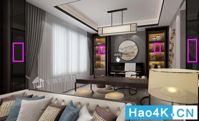

如果导演拍了一部恐怖片,他想让一个鬼从你的背后慢悠悠地飘过来,结果你的影院是5.1声道,那么你只能听到它从你的旁边飘过来了……这明显违背了导演的意图,也就是说,你看到的电影是"失真"的。而我们在打造家庭影院时,终极目标就是审片室。下面来举个例子,下图这个户型,就是具备安装7.1声道条件的。
前面刚说了,装7.1得条件允许才行,如果沙发靠墙,后环绕音箱就没办法装了,或者说不适合安装。距离耳朵太近,会产生严重的点声源效应,这电影就没法看了。
