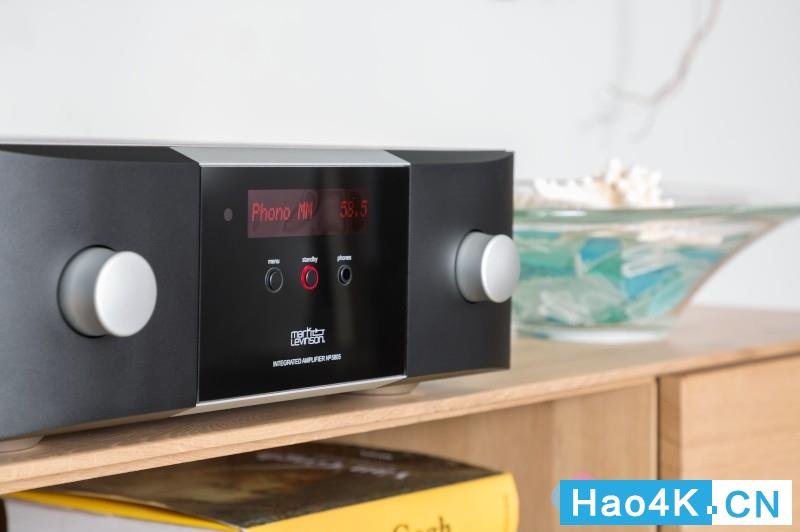

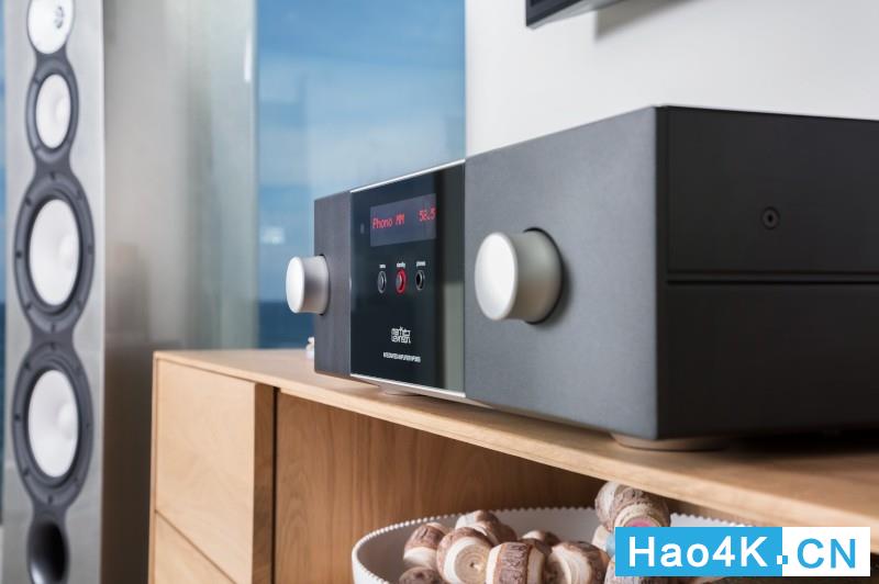

No.5802的外观看起来还是跟以往Mark Levinson的产品一样,厚达10mm的面板左右二边削成弧形。左边是Input/Select白色旋钮,右边则是音量与进入菜单之后的联动操控。中央则是一个小小的显示窗与二个小按钮。最左边那个是Menu,中央是Standby,最右边则是耳机插入孔。No.5802的耳机功能不是随便应付,而是另有A类耳机放大,如果您有耳机,不要吝于使用它。插上电源线后,那个Standby的红灯就会缓慢闪烁,按下去之后显示窗就会出现字样要你稍等,开机序列完成之后,您就可以选择输入端与调整音量,开始听音乐。如果超过一定时间没有音乐讯号输入,No.5802就会重回待机状态,这是为了节能。

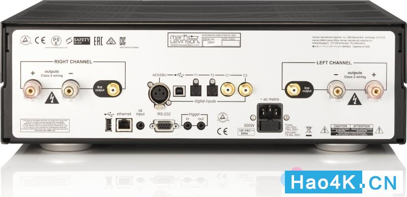

来到背板,您会发现只有数位输入端,没有类比输入端,不过有一组类比输出端,也就是说No.5802可以输出类比前级讯号,以供连接另一部后级使用,这组类比输出的电平大小可由No.5802的音量控制来调节。数位输入端包括一组AES/EBU、一组USB 2.0、二组光纤、二组同轴RCA。除了这些输入接口,还有左右各一组音响线接口,以及许多附属连接接口,包括升级用的USB槽、Ethernet、红外线遥控输入端、RS232,以及电源联动Trigger in/out。除了这些接口之外,No.5802还内建蓝牙,采用Qualcomm aptX-HD,可以跟用户的无线蓝牙播放器对频,通过No.5802来播放高解析音乐。此时输入端要切换到蓝牙BT档。
▲No.5802的背板上只有数位输入接口,因为这是一部纯数位综合扩大机。
