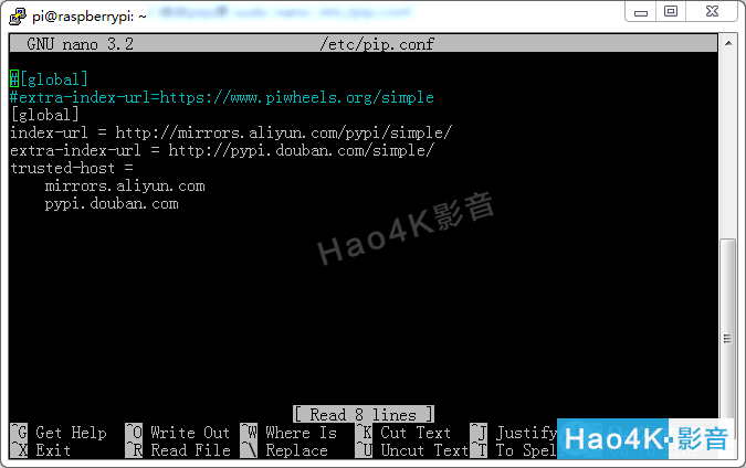

3.修改pip源 sudo nano /etc/pip.conf
[global]
index-url = http://mirrors.aliyun.com/pypi/simple/
extra-index-url = http://pypi.doubanio.com/simple/
trusted-host =
    mirrors.aliyun.com
    pypi.douban.com

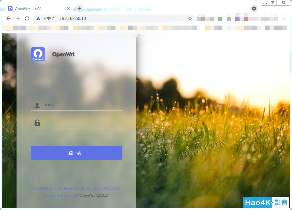

在浏览器输入 你刚才设定的那个IP
用户名:root
密码:password
到这就完成了openwrt的安装
