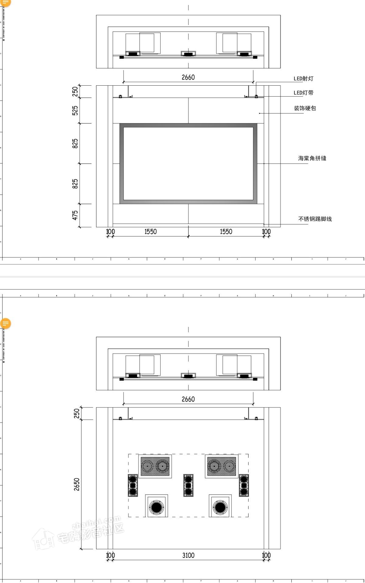

大师设计出来大概是这个样子的,发了一堆的图给我,我也不大懂,反正大概意思是明白了,幕布只能用到125寸,也够了反正我觉得

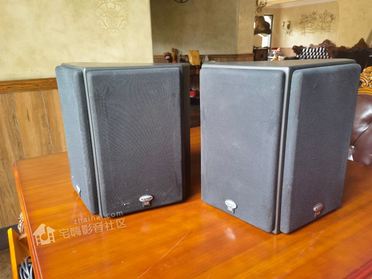

还淘到了1对KS525的偶极环绕,发回来那叫一个重,这货居然是拉丝铝面板的,2800块钱(打个广告,现在闲置了,谁要拿去)
收这货的人估计也不懂,接线柱都是装反了
觉得自己又离THX近了一步于是继续看,但是看着看着,发现这U2水太深,居然有假货!
主要还考虑一个问题,空间才18平方,上U2有些浪费,算了,放弃了。
于是放弃U2了,这个偶极环绕也就闲置了(已出)

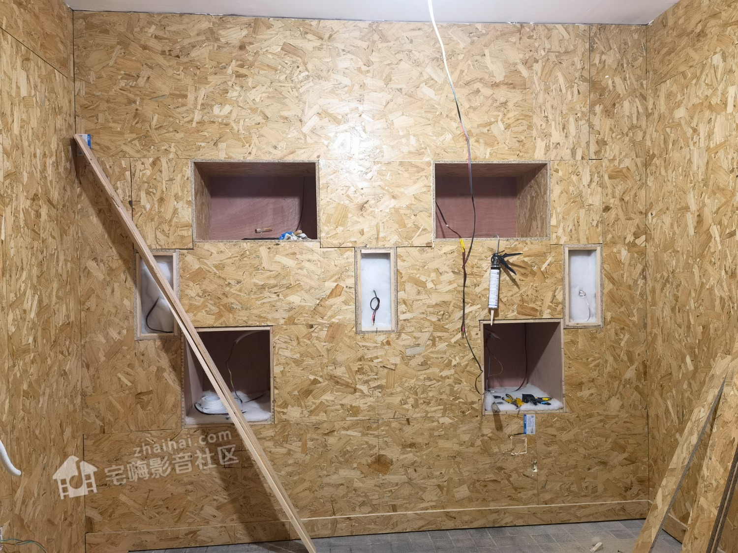

其实也没啥好说的,就是木工为主,因为是已经装修好的车库里面改,独立屋也不用考虑楼上楼下左右,只考虑不要吵到自己就行,基本工艺就是:
隔音毡+木龙骨30公分做成格子,填隔音棉后封欧松板,最后一层是1.2厘米厚的深蓝色吸音棉直接替代的软包。

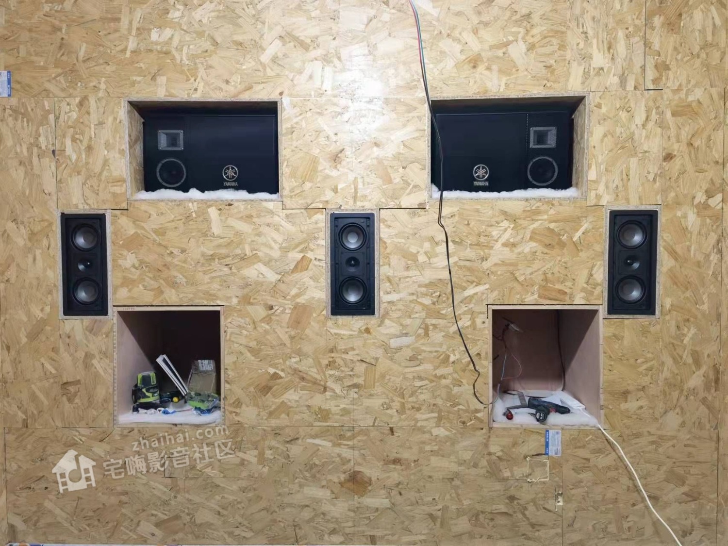

嵌入式挖孔比较耽误时间,2个木工干了7天才完工,每个喇叭后面做了个盒子,填了点隔音棉增强下效果
近距离看下这个喇叭,成色真的很好,280一个还真是觉得不错,当年也是2000多一个的。

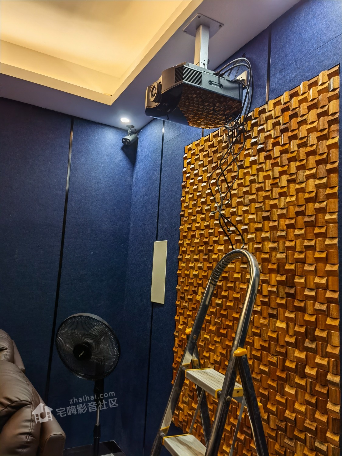

装修时候乱翻闲鱼和抖音,说最好天花板上搞点扩散板,墙上最好也搞点,我也不懂啥声学设计,凭感觉在天花上搞了6块方格扩散板,后环中间搞了20多块扩散板,看着还不错的样子,效果如何我也不懂,估计就是个心理安慰吧,哈哈哈
椅子是外贸厂家拿的出口尾货,电动+按摩+加热,3张一起包运费才2220元,个人觉得非常值,我办公室一张芝华仕电动还不带按摩和加热就去到 2500了。

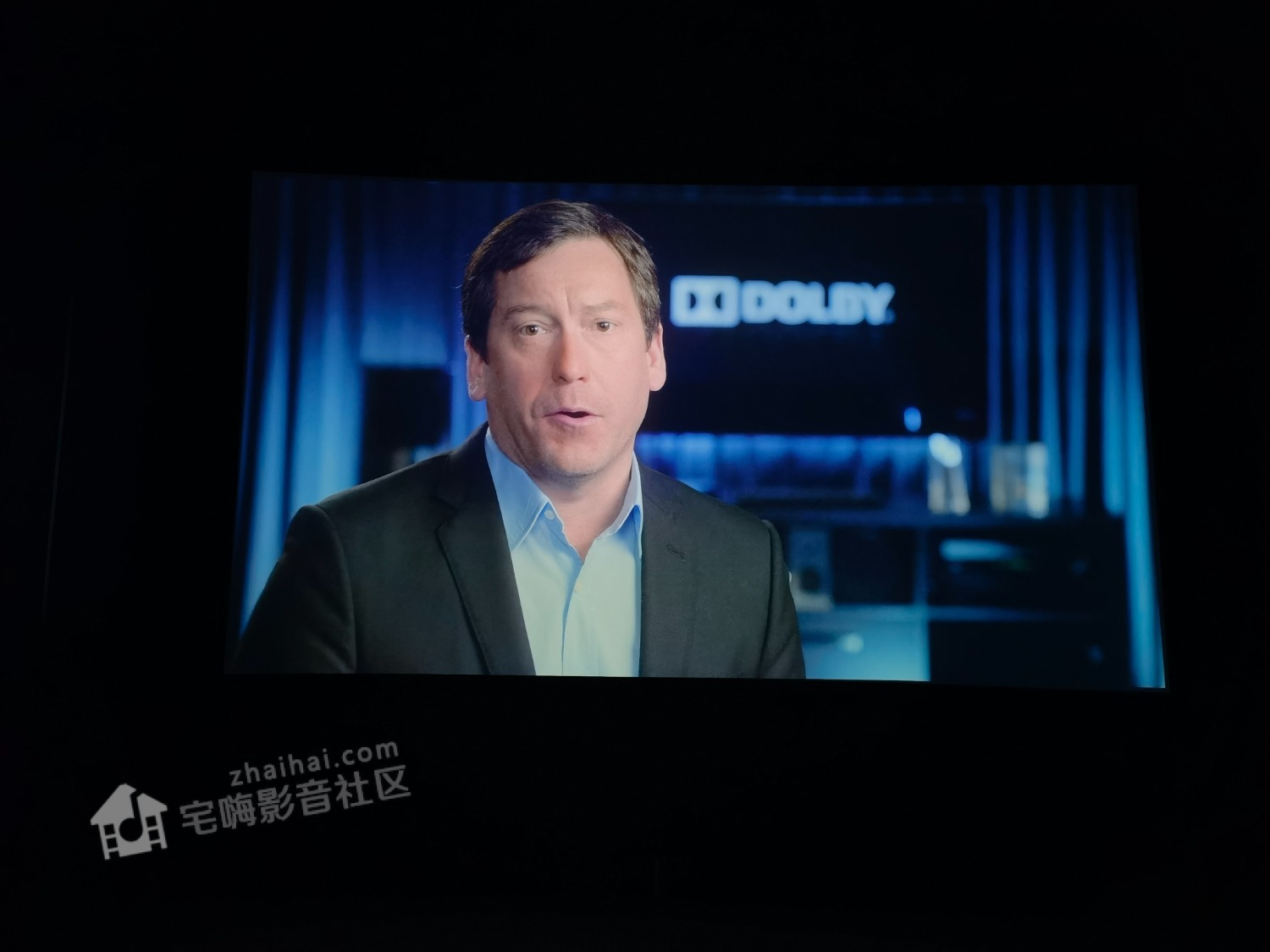

补充最终屏摄图,换了芝杜的播放器后拍摄的,感觉不偏蓝了,大神看下还有问题没?
