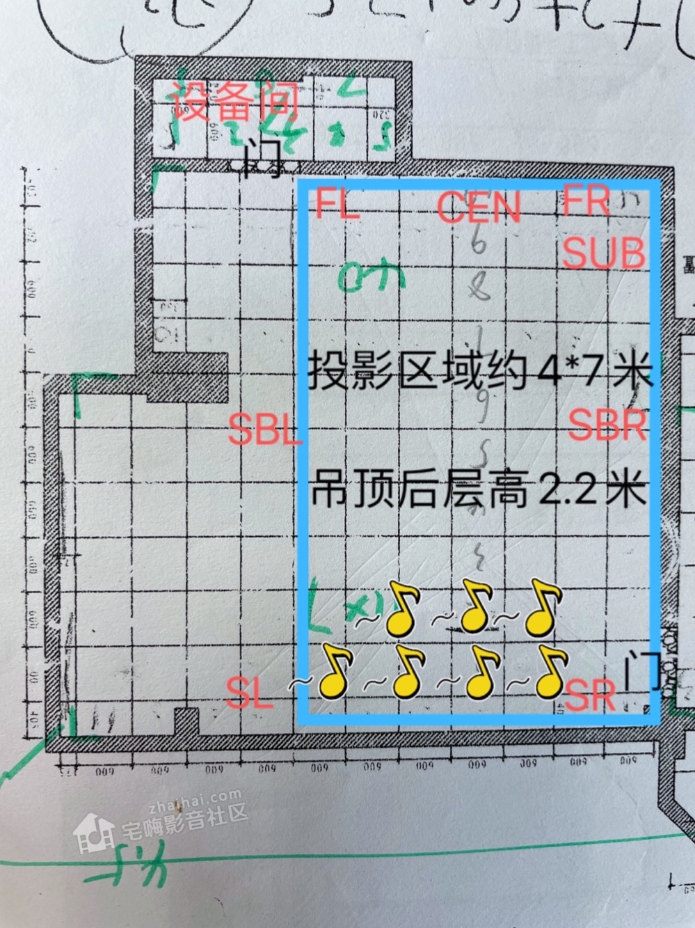

有个约40平的可全黑独立房看电影(不要KTV、不强求音乐),想自行DIY经过浏览论坛帖子,粗略有些学习,感觉困难重重,特向大家请教,望指点
  • 想要达到的目的
  • 装修前去线下影视公司的视听室感受过 “子弹呼啸过耳、大自然雨林、苍蝇绕顶”等特效演示,觉得之前看的电影 错失了很多
  • 不想只有一个“皇帝位”,希望有4-8个座位(两排),先期4人位
  • 觉得影音公司报价较高
  • 经过多次逐步折腾,大致如下
  • 天龙7.2功放,最终方案可选5.2.1或7.1;
  • 手头有一些老箱子,JBL LX700MKII一对用作2前置;某国产(4欧/85db/20-40W,5.0套箱之一)中置;惠威sub10G低音炮;HIVI吸顶箱(8欧/86db/10-100W/6.5寸喇叭)用作后环绕,另有2个未接(图中其它音箱、diy功放未接,请忽略)
  • 跑过奥德赛,参数如图
  • 存在问题
  • 自我感觉有点那么意思,也能看看下载的片子了:对白可以接受;环绕立体感尚可,有那么一点点前后左右的声音流动
  • 炮感觉不出效果
  • 要想声音有感觉(主观),功放得开到65以上+Z9X音量75%(当然,有些片子只有功放音量有效)
  • 最近前右箱子出现“沙沙”声,不知何故
  • 目前 前3还放地上,全吸顶可否? 前三潜入墙体得投声幕,暂未考虑

  • 希望得到的帮助
  • 因为一次次实验,有点累了,也觉得搞不定,想知道还能不能瞎折腾下去
  • 还有两只吸顶没挂上:该挂哪里?挂上有多大增效?(线在吊顶时参照7.1已预留)
  • 如果现有设备、箱子“垃圾”、“摆设”,至少该买到什么样子(参数、价位之类的)
  • 目前基础装修已结束,是否必须搞吸音之类的? 如果需要,那自己肯定搞不动了

你的空间是4*7*2.2米?功放是1600七声道。安照空间应组7.2.4,但已有七声道功放。倾向空间要换功放,倾向功放最不易得到的空间有点可惜。当然也可放在以后再升级功放,但你现在要把7.2.4的位置和线布好。
现在需要做的有两件事:
1,换个阻抗8欧,中低音单体6.5吋或以上的中置箱。理由:4欧阻抗与其它音箱不匹配,你功放输出阻抗难设置。
2,换个至少12吋的p炮,不然40平米空间,低频的量感不够。
播放器的音量应开到最大,实际听音量由功放控制。座位数最好成单数,不然听音位中轴线不对。沙发可由你喜欢,没有一定。根据你的情况,空间声学只能根据以后实际的听感再加以调整。(正常情况,应在装修前就要对空间作模拟计算,有个初步规划,在装修的同时做进去。)

整个空间是一体的,约净(6.2-6.8)*6.5米,挑空因为横樑,分成2部分,约2.2/2.6米两区域,因为2层吊顶(当时为了避免压抑,尽量保持有效净高,没有直接拉平)

关于功放,商家说4-8欧可以混合搭配,所以才混杂了
1、前三4欧*3
2、环绕8欧,以为环绕出声机会少,将就能出声就好了, 包括设想中没装上的2空中声道也是8欧的HIVI吸顶(喇叭大一点);这一点深刻进行自我检讨,无知啊
思考再三,发出帖子,也是希望对认为可以自己轻易搭建的弟兄们 做个偏负面的教训
当然,我已经走到这一步,仍然心存侥幸,想再不大的代价下走出来,所以发帖求助

噢,那问题不算太大。你现在功放输出的阻抗应设置成4欧,就按你自己的计划先安置好所有,听着玩着跟着感觉走,慢慢的调整,等待合适的机会再升级也没问题的。但那个炮好像是需要换的,不然40平米的空间,低频量感是真的不够。你现有的是10吋密闭炮吗?再买个相同的也可以,反正以后你想升级也用得上
