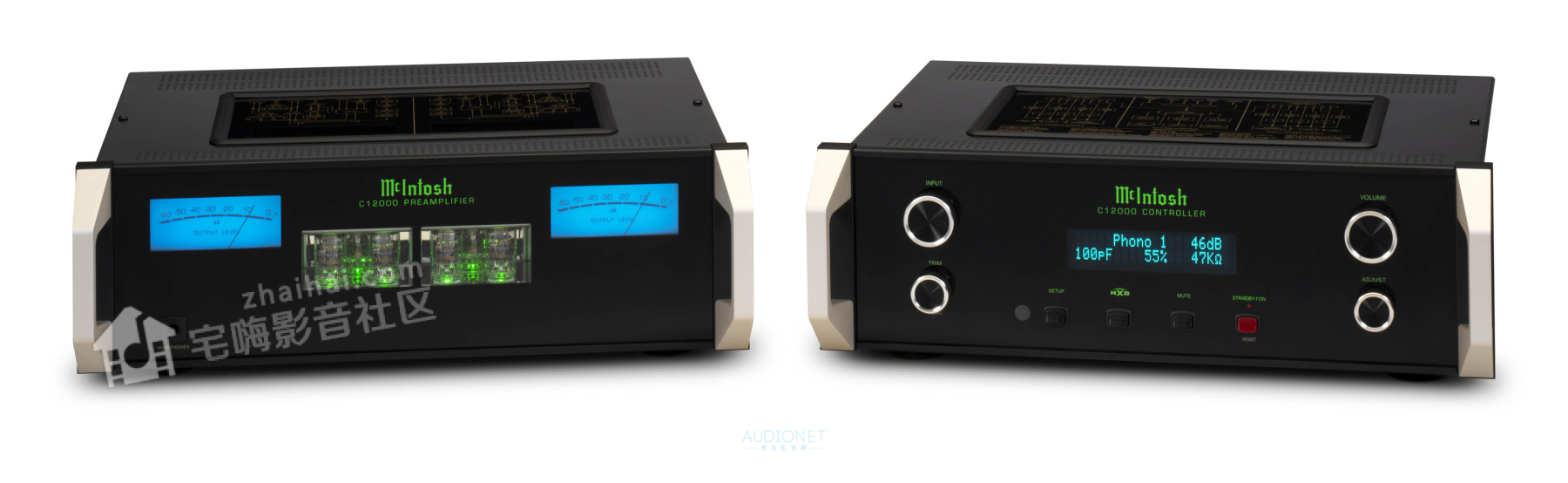

▲C12000是二箱式,也就是俗称脏箱与干净箱分离,看似一般前级的那箱其实只是电源与操控线路,没有旋钮的那箱才是真正的前级线路。

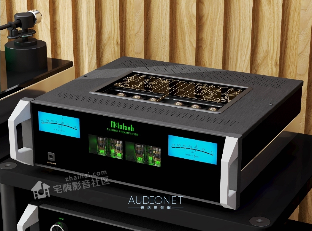

▲C12000的外观设计非常典雅,玻璃面板上有蓝色表头,还可看到绿色真空管底座。左右二侧是大型把手,拥有传统的古典美感。

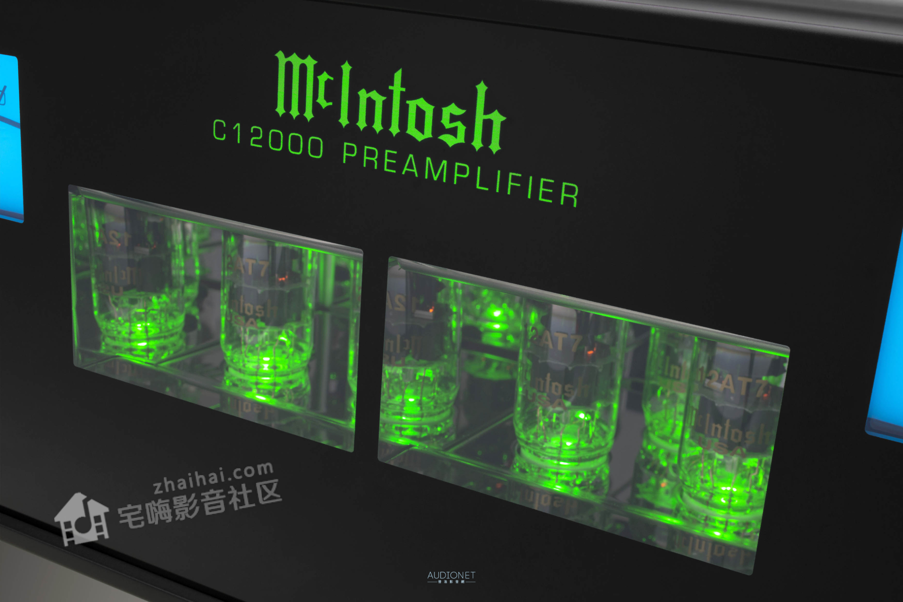

▲C12000面板正面可以看到的真空管是负责前级的高电平放大,这是一组前级,另外内部还有一组晶体前级线路。

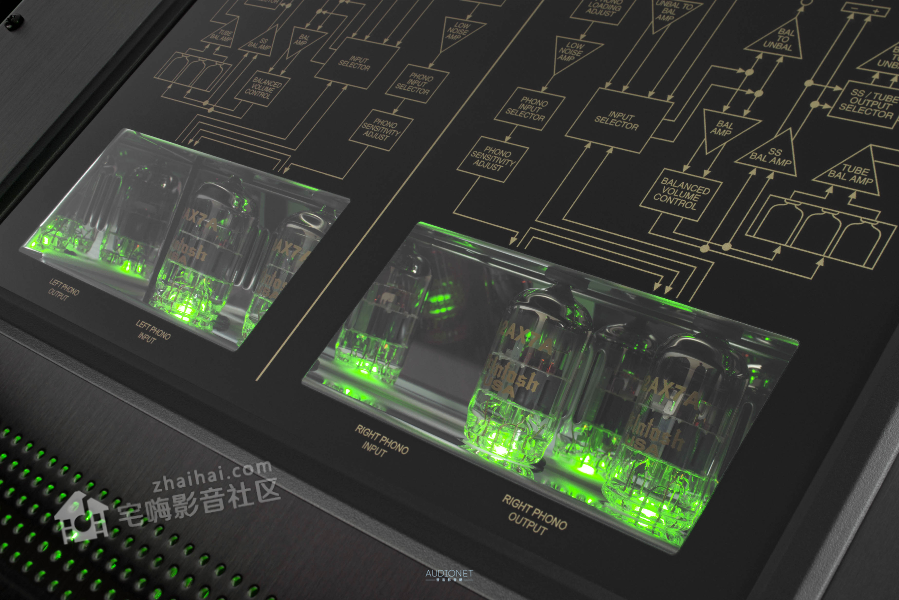

▲C12000顶盖上可以看到的四支真空管是负责唱头放大,使用四支的原因是平衡架构。顶盖上还可看到前级的方块图,这种设计也是麦景图的传统。

C12000分为二个机箱,也就是俗称的干净箱与脏箱,干净箱装的是放大线路与真空管,脏箱则是电源供应与其他操控线路等,如此一来放大音乐信号的电路就不会受到严重汙染。C12000的干净箱称为Preamplifier,而脏箱则称为Controller,二者以二条特殊连线连接。如果这二条连线没有接好,面板上显示窗就会出现Cable没有接好的字样来提醒用户。

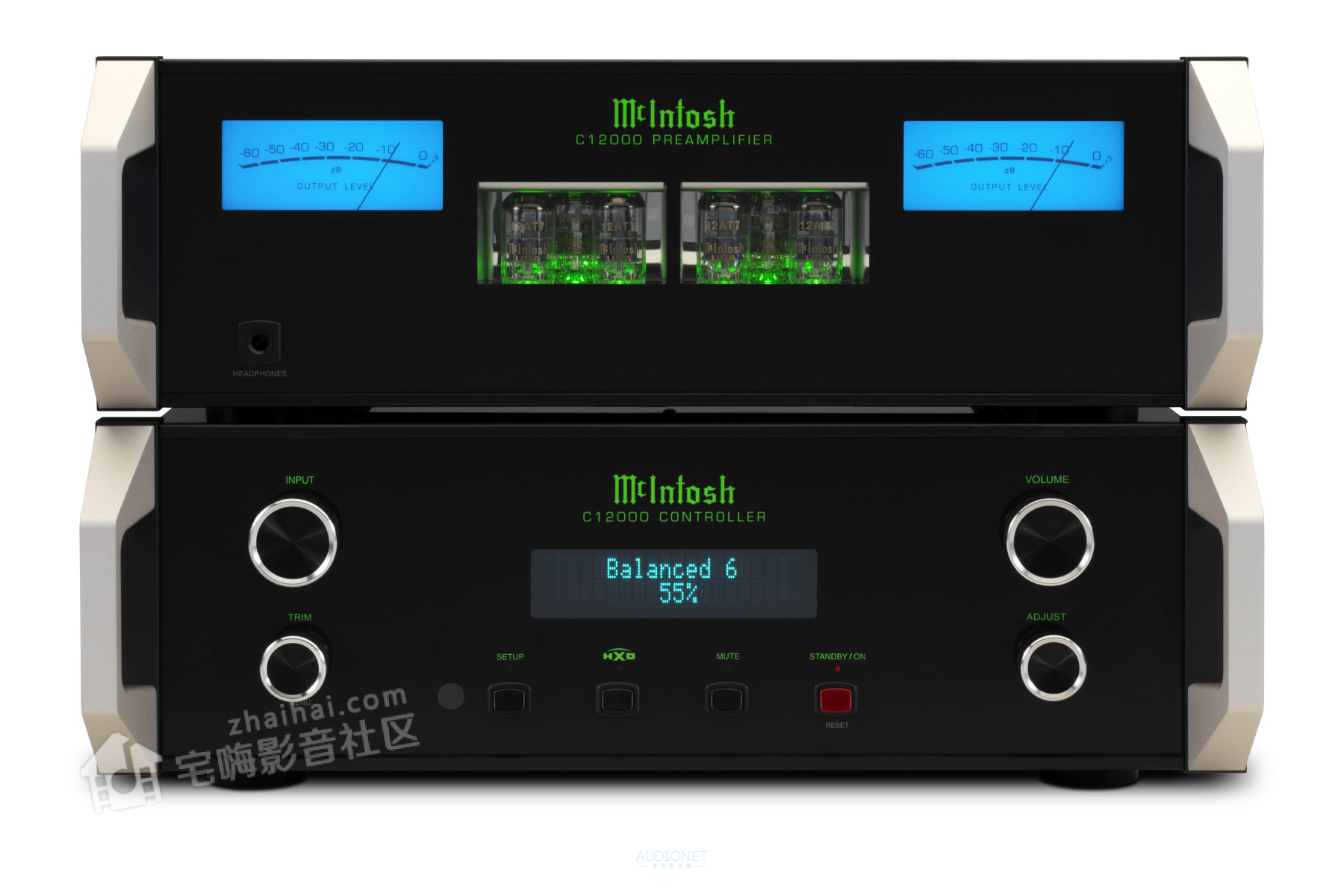

C12000的面板以玻璃制成,表头散发出蓝光,而真空管底座则发出绿光(LED光源),煞是好看。脏箱面板看起来就像是一般前级的面板,事实上箱体内并没有音乐信号放大线路,只有电源供应与操控线路而已。面板上左边一个Input切换,底下则是Trim(Menu)旋钮。中央有一个小显示窗。右侧则是音量旋钮与Adjust旋钮。显示窗底下最右边是Standby开关,再往左是Mute,再来是耳机放大的HXD切换,接着是Set Up设置键,这个键要跟Trim、Adjust钮连用。Set Up键旁边就是红外线遥控接收口。

而在干净箱的面板上左右各一个前级输出表头,中央则可以看到六支真空管,每声道三支,包括12AX7A一支、12AT7二支,那是真空管高电平放大。此外顶部还可以看到每声道2支12AX7A真空管,那是Phono放大,每声道输入与输出各一支。由于装真空管的地方都特别以镜子围住,所以你会有错觉,以为C12000用了很多支真空管。面板左下方则是耳机插孔。C12000有特别的耳机放大线路,称为HXD(Crossfeed Director Circuitry),使用时可以提升定位感与空间感,你也可以不使用它。

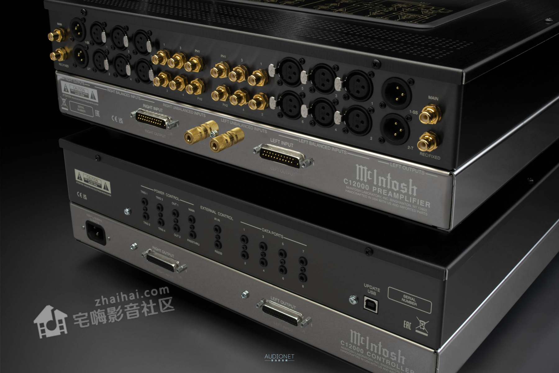

▲C12000的背面接口非常多,而且是左右边分开,计有12组输入接口,以及4组输出接口。底下许多3.5mm插孔则是用来作连动与中控之用。
12组输入接口
而干净箱的背面可以看到各种接口左右分立,有如镜影,我取一个声道来说明。前级输出有二组,分别各有RCA与XLR接口,RCA接口可以在选单中设置指派与晶体后级连接、或与真空管后级连接。而XLR那二个输出端则可以通过面板上那个Trim钮或遥控器来打开或关闭,而且上面有标示Output 1是SS(连接晶体后级)、Output 2是T(连接真空管后级)。
再来有六组XLR输入接口,4组RCA输入接口,总共可以容纳10组信号源输入,这么多的信号源输入接口还真少见。再来是Phone 1与Phone 2 RCA接口,那就是唱头输入接口,连黑胶唱片输入都提供二组,真是周到。这二组Phono输入并非一组只能给MC唱头、一组只能给MM唱头使用,而是二组都可以设置为MC或MM使用,MM与MC放大线路分开。

现在的前级免不了都有选单设置,C12000也不能免俗。不过许多设置在出厂前就已经设置好,如果你不想玩玩看选单,拆箱即可直觉使用。假若你想了解选单中的各项调整,那当然要先了解如何进入选单。要进入选单,请按Set Up键,然后转动Trim钮,此时显示窗就会显现序号、软件版本等文字。再转动Trim,进入想要设置的项目。假若你要退出Set Up状态,只要再按一次Set Up键就可以。
C12000可以将没使用的输入端关掉,当然也可以开启已经关掉的输入端,也可以为每个输入端命名。假若更改设置之后,要储存怎么做?只要按住Set Up键不放,直到显示窗出现Media Brdg字样。
