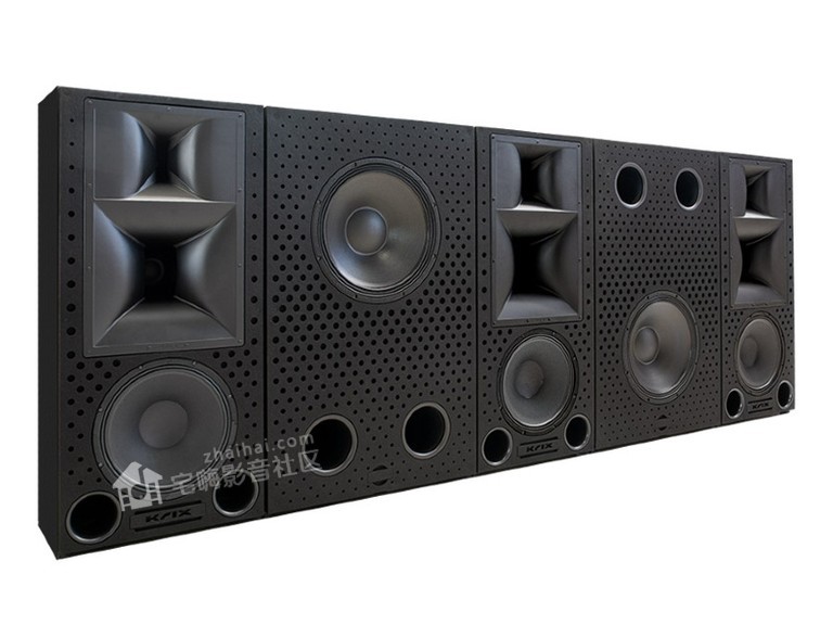

Trinnov说,为了获得尽可能好的低频性能,"优化设计包括单个低音炮的性能、扬声器布局、无源声学和数字声学优化"。不言而喻,当把整个房间和系统的所有方面都作为一个整体考虑时,任何音频产品都将发挥其最佳性能,而这正是Trinnov在这个演示系统中所要做的。这个有着三排18座的影音里,前三使用的是三分频双号角扬声器--Krix的MX-40 LCR模块--它采用了澳大利亚公司的专利号角设计,以提供 "均匀、恒定的指向性模式,改善频率响应,以及极低的失真"。地面环绕和天空声道由16个Krix的多功能Hyperphonix 45扬声器负责。但是Trinnov的新功能将由两个超大的低音炮阵列来完成,每个阵列由8个Krix Cyclonix 18寸低音炮组成--一个阵列位于房间的前面,一个在后面。没错,这个系统一共包括16个18寸低音炮!
在供电方面,该系统使用了四个Trinnov自己的Amplitude16后级功放,这样一来较小的扬声器可以由单个声道供电,而前三通道和低音炮都是桥接的。当然,像这样的音响系统需要一个良好的画面来配合,所以Trinnov选的是索尼的旗舰产品GTZ-380 10,000流明激光投影仪,将图像投射到来自Screen Research的5.7米宽的透声幕上。索尼称,GTZ-380是世界上最先进的紧凑型4K激光投影机,能够再现完整的DCI-P3色彩空间而没有亮度损失。它使用原生SXRD 4K面板和结合蓝色和红色激光器的双激光光源。
